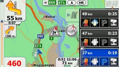

Nem vagy egyedül, két napi küzdelem után sem sikerült az autópálya infót összehoznom.
Akkor elöször tisztázzuk, "eredeti" primo1.2 utolsó primo.exe, zozo féle utolsó skin, TRob féle 1.7-es branding, - datába, skinbe, brandigba alapból nem piszkálok - mindez produkálta #9131-es képernyőt, megváltoztatni nem engedi, hiába adja be a poi csoportokat és hiába engedélyezem a poikat is - amire nincs is szükség, de hátha.
Stanci féle branding csere etetén, save-ből törölve újraszetapolva, már behozza a négy csoportot változtatni is tudom, de sztádán nem mutat semmit. -

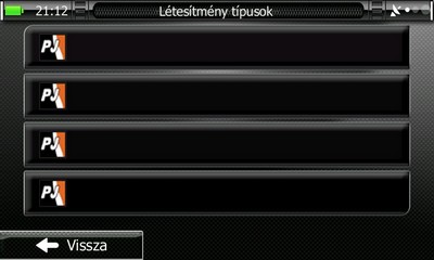

A branding bemásolása után, ugy csináld hogy a save-böl töröld ki az ott lévő poi_visiblities-t. (vagy nevezd át) ezután inditsd újra. A poi menüben a láthatóságnak nincs köze az autópálya modulhoz. Csak a kategóriákat rendeld hozzá, ne a poi-kat. Bármelyik autópályán müködik, de csak autópályán. ajánlatos ott probálni ahol ismered a parkolókat, mert lehet hogy minden aktiv, az azért van, mert valóban van ott minden.
kisspista
Csak a branding.zip\ui_igo9\defaults\poi_visiblities.txt fájlt írtam felül, de most vissza tettem az eredetit! Evvel sem lett jobb, utána mindent 500m látótávolságra állítottam, de továbbra sem jeleníti meg a POI ikonokat színesen... Tényleg tanácstalan vagyok, mit tegyek?!
Semmi mást nem módosítottam a brandingedben!Felteszem újra a zűz brandingod, egy próbát megér! Melyik autópálya szakaszon nézzem? Szerintem mindegyiken kéne megjelenni az ikonokból...

Jaa, ha ilyen módosításokat csinálsz, akkor passz. Azért próbáld ki úgy is, hogy branding-be visszateszed az eredeti poi_visiblites-t, a save mappából meg törlöd az épp benne lévőt, és utána rögtön azzal kezdj, hogy ránézel a poikra, és bepipálod ezeket (ha nem lennének, de be lesznek)
Mást nem módosítottál/töröltél? Pl. ui-t...
kisspista
Kipróbáltam, engedélyeztem a 4 POI-t, minden almappájával együtt, azonban nekem továbbra sem jelenik meg a POI készlet az autópálya info panelen:
Mit ronthatok el? Esetleg van szerepe a poi_visiblities.txt-nek? Mert én a branding-on belül is módosítottam, a defaults-ban, itt nekem nem a 705kb-os van, hanem bemásoltam az általam kiválasztott POI-k, 74 kb-os méretű fájlt.

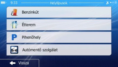

Állíts be pl. benzinkutat, éttermet, szervízt (de ne konkrétat, hanem a fő menüt), és sztem engedélyezd is ezeket a poikat, majd prósza autópálya. Nem mindig van mindenhol (mint látható is a képeken), de nyomj egy tesztutat pl. pest felé, és előtte 40-50 km-el már szokott több mindent is jelezni (persze máshol is, csak meg kell találni)
A a poi láthatósági távolság nem befolyásolja (nekem 500 m), de mutatja már 20-50km-ről is az autópályainfo.
kisspista
Ha nálad működik, akkor légyszíves adj segítséget, hogy jön elő az aktív autópálya POI kijelzés!
Minden POI-t láthatóvá kell tenni (és ha igen, akkor mekkora távolságban legyen látható), vagy nem szükséges?
Nekem alap esetben CSAK a benzinkút POI látható, lehet ezért nem működik?Várom válaszod!

Az autópálya poi mutatás csak a kategóriát tudja mutatni, de szerintem ezt már múlthéten is leírtam. Azt nem tudja hogy shell, vagy mol, ezt csak akkor látod, mikor rányomsz erre a részre a navin ahol a aktív ikon van. Már bánom hogy nem csináltam képernyö mentést erről, pedig szépen megmutatta milyen kút..stb következik.. -

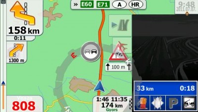

Az én verziómban mindig is működött az autópálya poi menü, és csak az aktuálist mutatja színesben, ami nem lesz a pihenőnél, az fekete-fehér marad. Szimulációban, nem müködik ez a rá kattintok és felhozza a poi-kat, de élesben, igen. (ezt csak a múlthéten próbáltam ki, én sem tudtam hogy ez hogy van.)
Hogy Rob hol rontotta el, azt nem tudom, mivel nem én csináltam.
Annyit tudok javasolni, próbáljátok ki az én verzióm..

Ha neked nem volt fekete-fehér, és színes a poi mutatás, akkor valamit nem jól csináltál. tessék kitörölni a bennlévő azonos fájlokat, és újból feltenni.
Nem tudom mikori letöltésed van, mert javítottam mindkét verzión. szóval a frisst ajánlatos leszedni.

Elöször TRob féle ikonok voltak fennt, azzal produkálja, amit a kép mutat, aztán feltettem a Te brandingodat, a heyzet annyiban változik, hogy be lehet állítani, csak a sztrádára hajtás után minden ikont szinesben mutat, attól függetlenül, hogy a követkető kutnál található vagy nem, azt meg hogy milyen kút abszolut nem mutatja, csak, hogy kút is lehet.
Na erről ennyit. A poi_visiblitiest minden egyes váltásnál töröltem.
