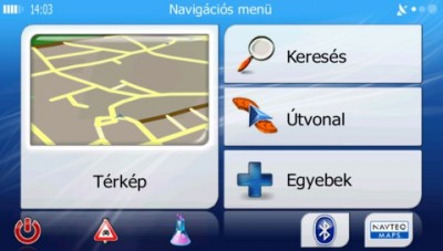

Köszönöm, megvan az ikon, de ha rányomok akkor belép a térképre és azt mutatja. Próbáltam a sys.txt-be beírni azt is amit te írtál(be is másoltam a megadott mappába), de ha az én verziómat írom is a térkép jön be. Próbáltam röviden és hosszan is nyomni a gombot, ugyan az az eredmény. A térképcserélő viszont bejön rendesen.

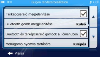

Ha sikerült feltenned a GJA skint, akkor a GJA beállítások\Rendszer beállítások menüpontot keresd meg, és az alábbi képen látható részt pipáld be:
S végezetül, ha jól cselekedtél, akkor megjelenik a főmenüben az ikon:
Még egy fontos dolog: lehetőleg külső BT programot használj, s a Bluetooth beállításaihoz, az alábbi paramétert írd a sys.txt-be:
[bluetooth]
btappl="/Storage Card/Primo/utility/BTOnOff.exe"Itt értelemszerűen a saját, skinből kicsomagolt bluetooth.zip tartalmát beleteszed pl. a Primo\utility mappába és erre hivatkozol.

kirillhun
Igen ez valóban igaz,kipróbáltam! lehalkul klasszul a Primo belső MP3 lejátszója,viszont nekem nem tetszik a belső lejátszója,nem lehet keresni zenét csak ABC sorrendben vannak,azt se lehet meghatározni melyik mappát szeretném hallgatni.8GB kártya van 950XT be,jó lenne ha nem az egészet játszaná le
Addig megkerülöm a földet is !
Nem lehet kilopni ezt a halkitó funkciót a Primoból,és beirni a sys.txtbe?Nekem a Wayteq lejátszó sokkal kezelhetőbbnek tűnik ,,hmmm? -

B.U.É.K
Nem tudom..nekem sokat sz@raxik a Primo, ha sokáig megyek vagy sokáig nemcsinál semmit,pl megállok fél órára, lefagy az egész, csak reset segít..valahogy ezek a nem hivatalos dolgok nem jók...nekem van igo8 erdetiben, de sajnos primoban nem csinálnak 320*240-ben, de miért nem csinálnak SD változatot?!...nem értem..
Csak probának raktam fel a Primot de nem vált be, igaz az eredeti szoftal nem lenne gond..gondolom..de most én vagyok a hibás?!.... -
Armahun
