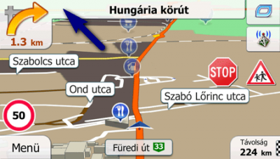

Bocs, én inkább az előretervezésről kérdeztem!
Olyat nem lehet csinálni, ha nem tetszik az útvonal, amit megtervez, csináljon, tervezzen másikat, mert nem mindig a legelőnyösebbet tervezi meg! Ha ismerek jobb utat, akkor adhatok köztes pontot, ez egy megoldás, de ha nem ismerem az utat?.
Például: Mennék kőbányáról a Dózsa György útra. Mindenképpen rá akar vinni a zsúfolt Hungária Krt-ra, pedig nem is az a legrövidebb, sem a leggyorsabb!Például, ebben az esetben, ha nem ismerem az utat, rámegyek kerülővel a Kőbányai út- Hungária krt-ra a dugóba, ami ráadásul még hosszabb is, mintha az Élessarok felé jönnék. A Primo-n nem találok "legrövidebb" utat, hanem azt hiszem, kettő közül választhatok a tervezéskor. Tehát, leegyszerűsítve ez volt a kérdés, hogy ilyenkor mit célszerű csinálni!
Ha jól emlékszem, kipróbáltam, és mindig a Hungária krt-ra vitt, sőt elindultam a másik irányba, és egy darabig még vissza akart fordítani arra. Ha valaki nem ismeri a környéket, ezt észre sem veszi!

Láccik, hogy még nem turkáltál a primó ezen részein. Miért nem próbálod ki? Nem kell ismerned az utat az a Primó dolga.
Tehát. Fő menü -útvonal -kerülendő utak -itt több lehetőség közül választhatsz:
1.- kiválasztott szakasz elkerülése
2.- kiválasztott út elkerülése
3.- következő szakasz elkerülése
próbálgasd hamar megfogod szeretni, túl hosszadalmas lenne leírni minden lehetőséget.( nem előre tervezésről beszéltem-írtam hanem már egy megkezdett útvonal megváltoztatásáról. Persze az is megoldás, hogy megyek amerre gondolom, hogy jó lesz majd csak újra tervez és szépen elnavigál haza de ez ettől sokkal profibb megoldás)
