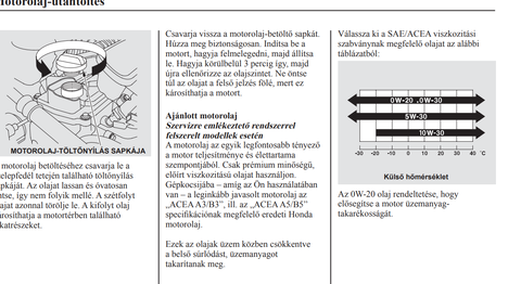

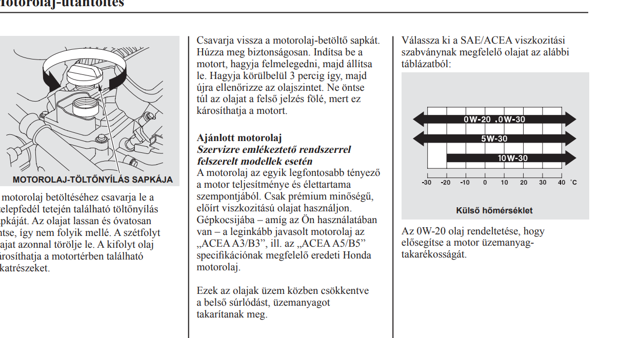

rothfb #62770 üzenetére
Az is a gondom a Sustinával és a Premium Ultra S 0-ás olajokkal, hogy a gépkönyvben a ACEA A1/B1, A3/B3 teljesítmény szintet ír elő a Honda. Míg a Sustina A3/B4 illetve a többi, amit még néztem, azok C3-as jelöléssel rendelkeznek. Az Eneos oldalán van amelyik inkább dízelekhez, van amelyik meg WV-Audi csoportos autókhoz van ajánlva. Szóval nekem a teljesítmény szintek nem stimmelnek. Egyedül a Premium Hyper rendelkezik egyértelműen A3/B3 minősítéssel. Ráadásul évek óta bevált.
Analfabéta vagyok kis túlzással a témában, ezért az egyértelmű jelölésekre hagyatkozom és ennek alapján választottam a szerintem legjobb olajat. Minden oké is vele. Amiben még biztosan megbíznék az a Zsemitónál is rendelhető eredeti Honda olaj, de az meg írtó drága.
De mivel onnan fog jönni az olajcseréhez szükséges gyári Honda olajszűrő, leeresztő csavar, meg még meglátom mi, ezért elgondolkodom a Honda olajon is. -

Ááá, nem paráztam. Gépkönyvben szerepel az 5w30 és próbáltam egy jobb minőségű olajat keresni. Az Eneosról csupa jókat olvastam. Fontos volt az is, hogy ha egy mód van rá, olyan márka legyen, amit kevésbé hamisítanak. A Castrolt pl úton-útfélen pancsolják sajnos, tehát azt a márkát egy az egyben elvetettem.

De én megmaradok a Eneos full szintetikus 5w30-asánál. Évek óta bevált.
Gépkönyvben ez is fel van tüntetve, mint mínusz 30 foktól használható olaj. Mármint az 5w30, nem az Eneos. Indíthatóság szempontjából pl annyi a különbség a 0-ás olajhoz képest, hogy a 0-ással mínusz 35 foktól, a 5-össel mínusz 30-tól indítható az autó. -
