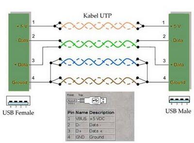

Valami ilyesmit próbáltam,működik rendesen (már nincs a listában pont az, amit vettem), a 10 és az 5m-es összedugva is ment, plusz egy rövid (~1m) "normál" USB kábel

5m ajanlas csak az USB1.0-nal volt. Az USB1.1 csak a kabel hullamimpedanciaja,kapacitasa, valamint az idozitesi- es feszultsegkovetelmenyek vannak eloirva.
A kjani altal rajzoltnak sok eselyt nem adok nagy tavolsagon, mert az USB nem csak szimmetrikusan hajtja meg a D+ es D- vonalakat. Peldaul igy kommunikalja le, hogy nem full speed, hanem high speed uzemmodban akar mukodni.
kjani18
Szerintetek ez műküdne -e?
A leírás szerint 15-20méter nem lenne akadály neki...

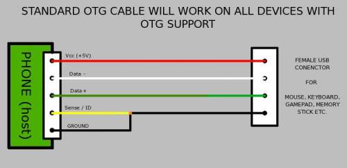

A telefon OTG kábele a microUSB csatlakozójánál az 5 lábból a 4-5-ös rövidre van zárva.(de ilyenkor nem lehet tölteni, még OTG-n keresztül sem)
Kép OTG alap bekötése
A megoldás, hogy a 4-5-ös lábat nem zárjuk rövidre.
Hanem 1 ellenállással kötjük össze, és így külső tápot lehet bekötni.Kép Y OTG+Charger
Még nem teszteltem, ezért nem akartam még kirakni.
De 1-2 órán belül megcsinálom és tesztelem.Műnködik és jó.
Ez a hsz is billentyűzettel írtam most.Egyetlen változás van, ha nincs megtápálva akkor nem működik a hub.

Adott az Xperia P telo.
OTG bekötése a szabvány USB mellett csak 4-5 lábat kell összekötni hozzá.
De ekkor nem lehet megtáplálni semmivel.
Mert ilyenkor nem vesz fel töltést.
Főleg azért, mert a OTG rákötéskor olyan mintha töltené.Ezt hogyan lehetne ezt kiküszöbölni?

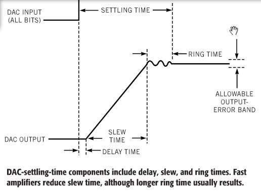

Én helyedben nem a settling time értékből indulnék ki. Annak a definíciója:
Inkább a Slew rate az, ami a te esetedben nyom a latban. A konvertered 1V/μs-e értéke és az, hogy (gondolom) bitenként lépteted (durva közelítésben
) és szimulálod a színuszt sokkal gyorsabb eredményt hoz neked. Szerintem ha egy 2Vpp kimeneti színuszban gondokodunk és a SR a színuszgörbe esetében 2π*Vp*f, akkor az 1V/μs értékből egy kb. 160kHz-es határfrekvencia jön ki. Aztán ilyen kis lépéseknél én egyelőre eltekintenék a kapcsolások okozta túllövésektől meg lecsengésektől. Az meg, hogy a bemeneti logikai szintek változása 8μs késéssel "érkezik" az analóg kimenetre, végképp nem érdekelne.
Remélem nem hibáztam. -

Izé, ez nem hifi topicos DAC, nálam egyszerű frekvencia generátorként működik a wobblerem jelforrásaként, ott szeretném kideríteni, hogy mekkora frekvenciáig használhatom.
A kimenetén még nincs alul áteresztő szűrő, azt majd most összerakom. Egyébként a datasheetben sem említik, hogy jó lenne rá tenni valami szűrőt és a digilentesek is csak rárakták az IC-t egy nyákra, kimenetét meg a nagyvilágba.
vodkaboy22
CPT.Pirk #27549 üzenetére
Ebből így nehéz megmondani a 8 us csupán annyit jelent, hogy 125000 Hz-el tudja változtatni a kimeneti jelalakot (Aluláteresztő szűrő előtt persze).
Max freki amivel használhatod elméletben a mintavételi frekvencia fele. Tehát 44.1kHz-nél 22.05kHz.
De! A dac chip által használt valós újramintavételi freki lenne a legfontosabb de azt nehéz megtalálni...
Ha tévednék akkor bárki javítson kiÉs még valami sok gyári dac úgy van kitalálva, hogy tudnak 48- 88.2 - 96 nagyobb mintavételi frekit, de ez csak az SNR-t növeli a kimeneti max frekit nem mivel a kimeneti aluláűteresztő 22-25kHz között stabilan vág! tehát 96-ossal sajna ilyenkor nem tudsz 48k szinuszt kiadni.
