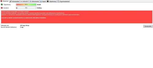

Üdv,
Nem tud elindulni a windowst a gépen, csak safe módban. Hd Sentinel progam szerint van 3 bad sector, de ő megoldotta a problémát:
There are 3 bad sectors on the disk surface. The contents of these sectors were moved to the spare area.
There are 13 weak sectors found on the disk surface. They may be remapped any time in the later use of the disk.
At this point, warranty replacement of the disk is not yet possible, only if the health drops further.
Problems occurred between the communication of the disk and the host 60 times.
It is recommended to examine the log of the disk regularly. All new problems found will be logged there.No actions needed.
Jelenleg advanced system care programban található smart defrag programmal, próbálom elrendezni a sectorokat. és utánna esetleg egy Surface test a hd sentinellel.
Van bármi más ötlete valakinek, hogy lehetne megoldani, hogy a hibás sectorok, el legyenek kerítve, és ne öljék meg a wint?

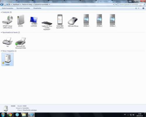

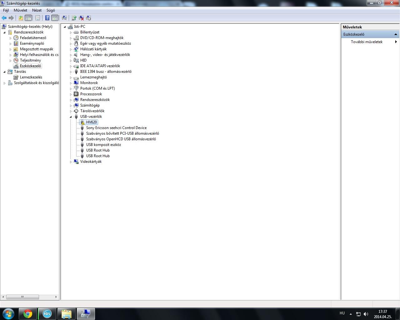

rx8pencz #36920 üzenetére
Én akkor is tápellátásra tippelnék, mert az USB chip bejelentkezik, de a HDD már nem éled fel belül. Ha Y kábellel próbálod, akkor ne "kockaként" tedd egymás fölé, hanem "lapként" egymás mellé a hátlapon a két USB csatlakozót. Belső áramköri kialakítás miatt nem ugyanaz a kettő. Lehet még driver is, vagy USB csatorna hiba, de kisebb eséllyel.

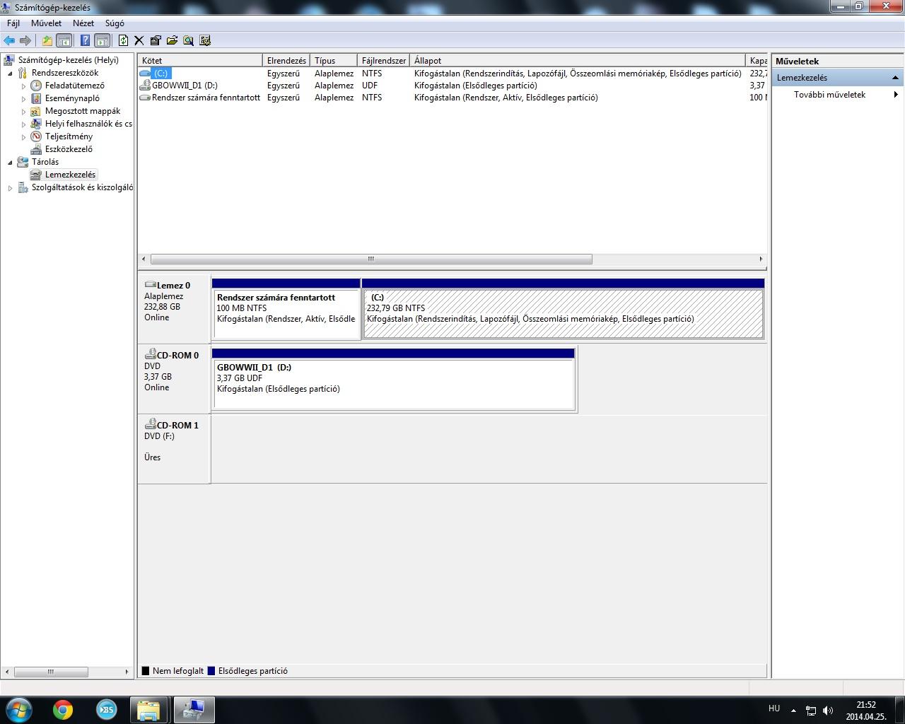

Egy olyan problémám támadt, hogy újratelepítettem a rendszeremet egy KIingston HyperX 120 GB-s SSD-re. A rendszer automatikusan 9 GB-tot lefoglal magának amit nem enged partícionálni, így maradt 111 Gb. Ezt szépen újraformáztam a Windows telepítővel mint ahogyan mindig is szoktam, felment rá a windows 7 64 bit ultimate minden probléma nélkül. Viszont amikor legelőször megtekintettem a lemezterület infókat, szembesültem vele, hogy közel 25 gb-nyi szabad területet valahogy "szublimálódott" és a foglalt lemezterülethez csatolja a rendszer. A C: partíción az összes file jelenleg (a rejtetteket is beleszámítva) 22 Gb. A maradék szabad terület viszont csak 65 Gb. A maradék terület pedig nem tudom hogy hol van, vagy hogy mi foglalja le.
A segítségeteket kérem szépen mert én tanácstalan vagyok.
A HDD sentinel ezeket az adatokat mutatja egyébként.

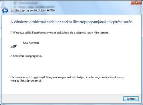

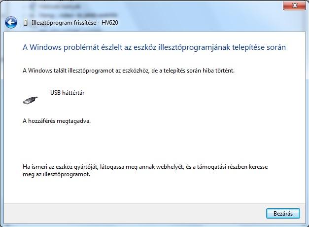

rx8pencz
Bocsánat a dupla hsz-ért.A másik gépen rögtön felismerte,s tudta telepíteni az illesztőprogramot automatikusan,itt pedig azt írja,hogy nem tudja(hozzáférés megtagadva,v valami ilyesmit).
rx8pencz
Megpróbáltam elől s hátul is,mindenhol ez fogad.Még egy másik gépen kipróbálom,de szerintem nem az energiahiánnyal van baja.
