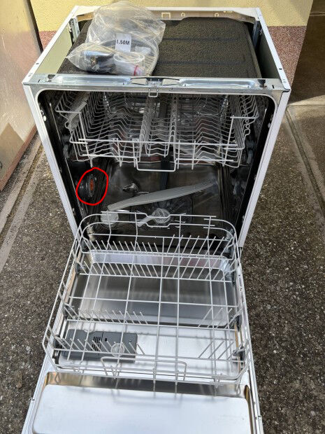

Nos, korábban írtam, hogy a mosogatógépünk vízbeeresztéskor és leeresztéskor is hibával leáll. Örömmel jelentem, hogy faterral szétszedtük és kitakarítottuk alul a kis tartályát, ami tele volt gucival. Szinte fekete volt, most szép tiszta, gép mosogat.
Viszont lenne egy kérdésem akik vágják a dolgot.
Ez a kapcsoló itt mit állít? A gép maualjában se találtam rá semmit. Itt engedi be a gép a vizet a gépbe, másik oldalán, kívül is van egy kisebb tartály. 1 - 2 állása van. -

Helyzet hogy random jó vagy nem. Mondtam faternak, hogy kapjuk szét, rontani nem ronthatunk a helyzeten, aztán kipucoljuk. Én sztem meg valami elektronika zárlat. Ma bedugtam a konnektorba ~5 nap után (ki volt húzva, mert folyamatosan ment a szivattyú, hiába volt kikapcsolva), és most jónak tűnik. Mondtam muternak, hogy próbálja ki. Sztem ez valami meleg víz okozta párásodás és zárlat.

Feltennék egy kérdést, hátha valaki már találkozott a jelenséggel vagy hasonlóval.Van otthon egy Zanussi mosogatógépünk. Jó sokáig működött, cc. 12 év, majd egyszer csak .30-as hibakóddal folyamatos szivattyúzás mellett elromlott. Csak az áramtalanítás segített, különben permanensen szivattyúzott. Szerelőt megjárta, egy hét után otthon. Ment vagy 2 hetet, aztán megint .30 hibakód, de nem szivattyúzott, hanem egyszerűen leállt. Kihúz, újraindít, leresetel, MEGY! Hupíí. Eltelt 2-3 nap, majd .10 hibakód (ez asszem vízbeeresztő). Megint reset, majd megy. Lemosogattunk vele vagy 4 alkalmat, majd megint .30 hibakód, de itt már nem is javult meg. Visszavittük szerelőhöz, 2 hétig ült rajta, majd visszakaptuk, jó. Megint ment pár napot, megint random mosogatás közben .30 hibakóddal leállt. Újraindításokkal random vagy végigment vagy leállt, néha .10 hibakód is bejött. Vissza szerelőhöz. Megint szerelt rajta valamit, visszajött, jó. Most 2 hét után .30 hibakód, folyamatos szivattyúzás és megint csak az áramtalanítás segít. Most mondtam apámnak, hogy el ne merje vinni még egyszer a szerelőhöz, ráadásul ugyan oda.
Lehetséges, hogy mivel mind a két kódot bedobálta, ráadásul random vagy végigment vagy nem a folyamat, így a cucc kontakthibás lehet? Ezután nem gondolnám, hogy egy alkatrész vagy részegység romlott volna el, inkább valami hibás jelet kap vagy nem kap jelet, amit kéne. Szerintetek?
