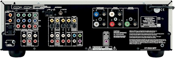

És adatlapot megnézve valóban nem fogad az erősitőd hangot a tévédrő HDMI-n: optikaival kell összekötnöd a tévét az erősitővel. -

Igen átviszi az 5.1-et. És a tévét is összekötheted optikaival. De HDMI-röl tévédről nem kapna hangot az erősitőd,mert ha jól tudom nem 1.4a HDMIlépes a Yamaha.(de szólj ha tévedek!!).

Igen tudsz,mivel 2 db optikai és 1 db coaxial bemenete van. A kártyád és a tévéd optikai kimenetét is használhatod.Médiajátszót pedig HDMI-vel kötheted rá. Coaxialra(narancsaárga),és 1 HDMI-re még mindig tudsz kötni hangforrásokat digitálisan.
Ez egy alapszintű készülék,egyes belépőknél valóban többet ér,de messze nem éri el a középszintet.Erre pl a csatlakozókból,(pl 1 coax,2 HDMI bemenet,nincs 5.1 pre out kimenet, és nincs S-videó,se phono bemenet,csíptetős kimenet alkalmazása a frontokon kivűl) is rá lehet jönni.De attól még jó erősitő!! -
Johnny1982
Ahogy nézem van a hangkártyán optikai kimenet, az erősítőn pedig optikai CD, valamint optikai CBL (vagy mi) bemenet. Tehát akkor optikai kábellel tudom összekötni egyszerűen?
És melyikre a kettő közül? Az átviszi a PC játékok 5.1-es hangját ugye?A Tv-t pedig egyszerűen HDMI kábellel? Mert ugye annak úgyis csak sztereó hangja van.
