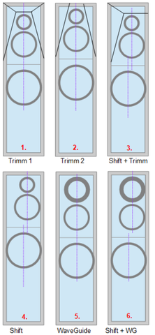

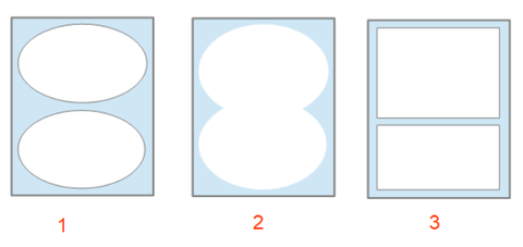

  • szazbolha
    válasz #71562240 #30677 üzenetére
    "Állóhullámcsökkentő belső merevítésnek elég jól adja magát a nyolcas alakban kivágott panel,"
    Melyik lenne jobb? 1 vagy 2? Eddig én a 3-ast vágtam sarok lekeríkítéssal.
    És volt ahol a hangszóró tengelyének magasságában helyeztem el, kicsit más kivágásokkal.

  • szazbolha
    A keresztváltást tekintve. - Bár még nem tartok ott, de jópár prototípust építettem.
    Eleinte én is az elsőrendűt preferáltam, épp azért amiket leírtál, nem is lenne ezzel gond, ha a közép hangszóró szépen "lecsengene" 3Khz és felette, ezzel segítené a váltót, de nem ez a helyzet, hanem 5Khz-en már nem "használható" és 6DB-el feljebb jár mint 1Khz alatt: [link]
    Lehet hülyeség meg pazarlás, de minden hangszóróhoz szeretnék Zobel tagot és csak ezután elé a szűrő részt. Ok, lehet elsőrendűvel is érdemes kipróbálni, de akkor is kell valamit kezdeni a közép hangszóró SB17MFC35 4-5Khz feletti részével. Kivéve ha nem hallom ki.
    "Solen-split karakterisztika, semmiképp se Butterworth."
    Miért? Én sem értem. Miért jó ha van egy kis lapály pont abban a tartományban ami nekem fontos és úgy gondolom inkább kiemelném. (1-3 Khz között)
    "az esetedben egy 300Hz-es keresztfrekvencia elég jó adja magát - ahhoz képest engedném a mélyhangszórót esetleg egy kicsit feljebb."
    Ok, ezt értem és elfogadom, de így meg 300 Hz környékén keletkezik egy enyhe kiemelés. Lehet 1 Db-t nem hallunk ki, de itt meg a nekem fontos tartomány (mostani elképzelésem szerint) a 200Hz alatti lenne, különben minek a 3 utas, elég lenne egy kétutas is ami 80Hz-ig megy le nem 50-ig.
    "az általad választott középsugárzó miatt különösen fontos, amelynek ugyebár nem engedném a keresztfrekvenciáját 2kHz fölé, és hát annak persze jót tenne meredekebb szűrés."
    Én is ezt gondolom, hogy nem fog elsőrendűvel menni.
  • szazbolha
    Köszönöm az észrevételeket.
    A méreteket, azaz a térfogatot az határozta meg, hogy zárt doboz legyen, és a Qtc 0,71 vagy picivel felette legyen mély esetén, a középnél meg inkább alatta. Így jött ki a 30 és 20 liter
    A szélesség minimumát az SB23 adta, lehet nem kellett volna ragaszkodni a korábban bevált belső 22cm-hez és a külméretet felengedhetem volna 30 cm-re is, de akkor egy ormótlan előlap keletkezik. Így sem karcsú.
    A méreteket továbbá az állóhullámok "modellezése" is befolyásolta, bár most hogy van 2 oldalon nem párhuzamos felület, lehet ezt is el kellet volna engedni.
    A szélesség/mélység aránynál az 1,21 és 1,61-et céloztam eredetileg, de rájöttem, hogy ha állóhullám felől közelítek akkor ezek nem olyan fontosak.
    Végül 276/220=1,25 lett.
    A doboz magasságnál szempont, hogy fülmagasságban legyen a magas sugárzó, vagy a közép és magas közös "tömegpontja", én sem mennék 95-100 cm alá.
    Ha a térfogatok adottak a T/S számításból, nem értem miért kéne mélyebb doboz. 30 cm még jól elhelyezhető egy szobában, a 40 cm már nem annyira és mit csinálok a +33% térfogattal? Már így is van 2 lezárt térrész, amitől tartok hiába tömöm ki saját hangja lesz.
    D'Appolito elrendezésről (MTM) itt a fórumon többen is lebeszéltek. Készítettem ilyen prototipusokat és kicsit gyengébben szóltak mint az aszimmetrikusan elhelyezett TMM sorrend. Ráadásul most csak 1 közepem van és ha erőlteném a D'Appolito-t 3 külöböző hangszóróval, akkor nem lehetne aszimmetrikus oldalra tolt elhelyezés.
    OK gérvágás, de ha középen a kicsi csipogó akkor hogy? Van ere valami minta?
    Amúgy az miért jó ha a közép van felül és alatta a csipogó?
    Ezt hogy kell elképzelni? 90 fokban egy térelválasztó amin két körkimetszés van különböző átmérővel?

    válasz szazbolha #30674 üzenetére
    Én az 5-ös verziót építeném meg, de a felső két hangszórónak, a közép- és magasnak a tartólapját 75fokban döntötten csinálnám, kissé fölfelé sugározva, - ha már állódoboz készül.
    Így nem kell az a kiegészítő akármi sem. A hátlap felé pedig a szuperderékszöget céloznám meg, azaz, 93fokos legyen az előlap csatlakozása a két oldallaphoz és a tető- valamint az alja ehhez idomulna. (Lehet fűrészelni!) :) Tessék lerajzolni és mérni!
  • #71562240
    válasz szazbolha #30673 üzenetére
    Korábban azt mondtad, hogy szereted a mély dobozt, most mégis méreteztél egy sekélyet - nyilván beszabályozta, hogy mekkora légteret akartál, az előlap meg szélesebb kénytelen lenni, mint remélted. De lehetne nagyobb az a légtér, főleg, hogy a dobozkamra majdnem felét elvetted a mélytől (én meredekebbre állítanám a mély- és középkamrát elválasztó idomot). Én mély dobozt terveznék, akkor is, ha nem akarnám csökkenteni az egyméteres magasságát (nem akarnám). Az enyémen kb. 2/3 a szélesség-mélység aránya, te is az olyasmit szereted elvileg.
    Két hangszóró esetében is szeretnék úgy tervezni, hogy a csipogó kerüljön alulra, de ha háromutast terveznék, biztos, hogy D'Appolito rendezném el, akkor is, ha nem egyformák a felül és alul lévő hangszórók, és akkor is, ha nem egyforma távolságra vannak a hangszórók a csipogótól, hanem a mély lejjebb van (legyen is lejjebb, szerintem).
    Ha a középsugárzó van a hangdoboz felső részében, akkor persze nem lehet olyan látványosan gérvágni az éleket, de azért én úgy csinálnám - és ha nem közvetlen a plafonnál van a hangszóró, hanem kicsit lejjebb, akkor azért a gérvágást is meg lehet látványosra csinálni - én így tennék. A hangdoboz alján is megcsinálnám a gérvágást, ott persze csak oldalt, az alján nem is szokás, mert a talapzat legyen minél kiterjedtebb a stabil alátámasztáshoz.
    Ha a megfelelő helyeken a gérvágás axióma (az legyen!), akkor abba valószínűleg már nem feccölnék energiát, hogy diffrakcióügyileg oldalra eltoljam a közepet-magasat, de ha te megteszed, nyilván tükörszimmetrikusan teszed - akár még szép is lehet, ha jól sikerül.
    Tehát én feltehetőleg az 1.-es változatot választanám, mélyebb dobozzal, D'Appolito elrendezéssel, a mélysugárzót a doboz alja felé közelíteném valamelyest, a közepet se tenném teljesen a plafonhoz, és alul is gérvágnám a dobozt, de ott csak oldalt, ahogy a fényképen is van.
    Állóhullámcsökkentő belső merevítésnek elég jól adja magát a nyolcas alakban kivágott panel, ilyet a középsugárzó kamrájába is tennék, a mély kamrájába kettőt is, a hangszóró alá és fölé - ha egyet, akkor alá.
    A belső éleket mindenhol "befedném" néhány centi oldalhosszúságú háromszögléccel. A belső falakra mindenhol tennék csillapítást, a légtér tömése igény és mérések szerint, például üveggyapottal.
    És hát ugye kell majd a doboz alá "állvány"/alátétlap - tüskékkel-alátétekkel.
    Én a helyemben így.

  • tubeamp93
    A 3.-as variáció szerintem jó lehet, ha együtt tudsz élni egy ilyen kinézettel. :)
    De amúgy jó az 1-es 2-es is. Igazából itt már nem lesznek akkora különbségek ezek között.
  • szazbolha
    Az SBA-761 projektet előlap tervezésnél megakadtam, amikor a diffrakció csökkentéshez értem, leginkább azért mert nem tudom mekkora hatása lehet a hallható hangra, ha egyáltalán nem foglalkozom ezzel a problémával.
    A diffrakció főleg a közép-magas tartományt érinti, az éleknél keletkezik egy másodlagos "hangforrás" ami károsan hat a tiszta hangképre. Számtalan DIY tervet és drága gyári hangfal dizájnt átnéztem, de ez a leírás segített a legtöbbet, mert összehasonlításokat és méréseket tartalmaz: [link]
    A diffrakció csökkentést segíti az aszimetrikusan elhelyezett hangszóró, az élek levágása 20-30 fokos szögben, a pontos besüllyesztés, élek kerekítése és a waveguide megoldás is.
    A saját előlapterveim 3 utas, 3 hangszórós rendszerre, diffrakció vs esztétika vs házilag elkészíthetőség szempontokból.
    A fő probléma a mély SB23 átmérője, amely meghatározta a doboz minimális szélességét: 256mm (220mm belső + 2x18mm) Ezért nem tudok az 1. variácónak megfelelő szép karcsú dobozt faragni, mint ez (ennél nem párhuzamosak az oldalak, lehet ez lenne a megoldás, de nagyon sok munka lenne, bár az állohullám problémát is kezelné egyik írányból.):
    1. variáció
    A gömb formától eltekintve ez lenne a legjobb megoldás diffrakció csökkentés szempontjából, de nehéz elkészíteni, többszörös előlap rétegzés kéne, és az elfogadható szintű megjelenés sem biztos, hogy jól sikerül.
    2. variáció
    Az 1-es csökkentett verziója kevesebb munkával, vágással.
    3. variáció
    Az SB accusticnak van egy kitje: féloldalas vágás miatt könnyebb elkészíteni mint az 1. variációt. Láttam "élőben" és nem volt túl szép. A vágás + eltolás akár többet is csökkenthet a diffrakciós hatáson, mint az 1. verzió, de ezt mérni kéne-
    4. variáció
    Ezt a legkönnyebb en elkészíthető, esztétikailag rendben, de kérdéses, hogy ilyen kismértékű eltolás mennyivel gyengébb hatású mint az élek leferagása.
    5. variáció
    Klasszikus vonali elhelyezés, de waveguiddal, amelynek hatása 2,5Khz-es kiemeléssel is jár. Szerintem ez lenne a legjobb esztétikai szempontból
    6. variáció
    Mint az 5. de eltolással kombinálva. "hátha" tovább gyengíti a diffrakciós hatást, miközben megmarad a kívánatos/nemkívánatos kiemelés és nem annyira szép mint az 5.
    Jelenleg a 3. és 6. között vacillálok, könnyű elkészíteni közepes hatás várható. Ha az elvileg legjobb 1-est választanám, akkor az előlapnak is MDF-ből kéne lennie, mert a bükk keményfát házi módszerekkel így levágni biztos nem tudom.
    A méretek miatt 3x18mm előlap kéne. ez a megoldás növelné a belső térfogatott és rengeteg plussz munkát okozna a 2. és 3. előlaprétegben belső vágások miatt.

    Az SBA-761 projektet hangdobozának méreteit előterveztem, majd miután megérkeztek a hangszórók, azokat megmértem és doboz méreteit módosítottam kicsit, figyelembe véve a faanyagnak választott ragasztott bűkk "polc" méreteit.
    Doboz terv előlap nélkül: [link] Befoglaló méretek 100x30x27,6
    Mélyhangszóró / közép-magas hsz zárt térrészek térfogata 30L és 20L.
    Mivel 27-28cm-re növekedett a mélység ezért a mélyhangszóró térrészébe is került egy állóhullám elleni hátfal elem, lezérva egy 10x25 cm-s részt alul.
    Még szükséges az előlap megtervezése (hangszórók elhelyezése) az akkusztikai csillapító anyag és hangváltó tervezése.
    Az előlap tervezésénél 3 fő szempont volt. Esztétikai megjelenés, diffrakció csökkentése és interferencia csökkentése az azonos tartományban sugárzó hangszórók között azaz a keresztezési frekvenciák környékén.
    Az interferencia csökkentést elég egyszerűen elintéztem azzal az ökölszabállyal hogy a magas és közép hangszóró minél közelebb kerüljön egymáshoz. Jó lenne törekedni arra, hogy a tengelytávok ne haladják meg a keresztezési frekvencia hullámhosszának felét. Csakhogy még nem tudom mennyi lesz a keresztezési frekvencia.
    A terv szerint 2-3Khz között. A rosszabbik lehetőség a 3Khz, mert ennek hullámhossza 11,4 cm a fele 5,7cm. Ez egy lehetetlen feladat, mert a közép hsz. sugara eleve 8,5 cm. A mély - közép viszonylatban 400Hz-re 86 cm és ennek fele 43 cm adódik.
    Ez elvileg teljesíthető, ha a hangszórók pereme 3-4 cm-re van egymástól.
