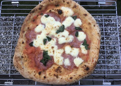

ForRedGlory
Életem első pizzája volt, az első szembejövő recepttel és még csak nem is pizza liszttel.
Nem lett a legszebb, de legalább finom lett. Meg is lepődtem rajta. Cél az volt, hogy nagyon vékony legyen (kb 0.5 cm) és mindenhol legyen szósz, mert gyűlölöm a szélét, ha semmi nincs rajta.
8 perc alatt 250 fokon, sima sütőben.

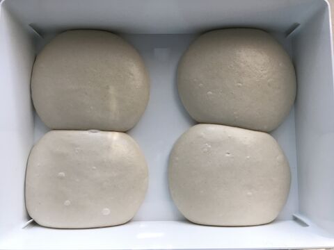

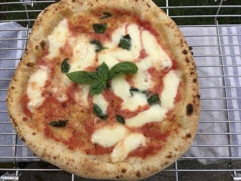

Végre volt egy kis időm sütni, illetve jött friss Caputo liszt is
Caputo pizzeria liszt (kék), 66% hidro, 3% só - 48 órás :dagasztást követően 2 órát pihent szobahőmérsékleten,42-43 órát hűtőben kelt, majd bucizás és 3-3.5 óra újra szobahőmérséklet, úgy várta a sütést.Ferrari G3-mal lett sütve, felhasználva a spaghetti
bolognese alapot ami tésztához készült. Nagyon jó lett, ezt lehet kihozni G3-mal kb.

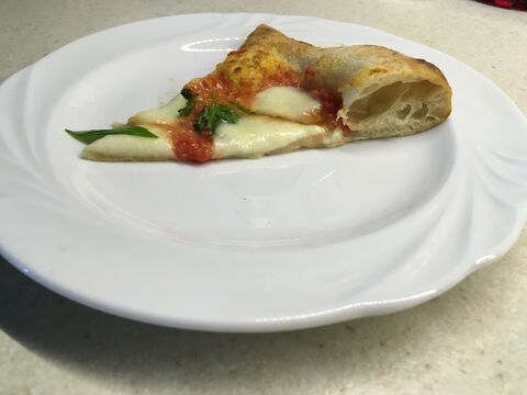

Hétvégén sikerült egy olyan kenyeret sütnöm amire még én is azt mondtam, hogy nem rossz, párom szerint benne van a top3-ban
(azért Caputo cuccokat használtam, mert elkezdtem pizzát is ilyenből csinálni és csak ez volt otthon
600g liszt (400g Caputo teljes kiőrlésű liszt, 200g sima fehér)
380g víz
12g só
3 csipet Caputo száraz élesztőEste 8kor 15 perc dagasztás, formázás
1 óra szobahőn kelesztés utána hűtő
Reggel 8kor kivettem 1 óra szobahőn kelesztés
BemetszésSütés:
10 perc 240 fokon
10 perc 220 fokon
25 perc 220 fokon letakarva alufóliával
Egy kis szuflé formában végig volt bent víz. (nem tudom ez ér-e valamit, hűdenagy gőz nem volt bent)A belseje olyan amilyen, tk liszthez képest nem rossz, puhább lett mint amilyennek a képen tűnik.
Sajnos sütés előtt nem készítettem képet, olyan kis nyeszlett volt, nem gondoltam h ez lesz belőle -

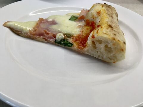

Lidl pizzakő meg a Zsona Dekor-ból egy pizzalapát első tesztjének eredménye.
Dieter Knoll sütő középső rácson a kő meg pizzamód 250+ fok
nagyi pizzaliszt budafoki élesztő "érzésre" kategória :D

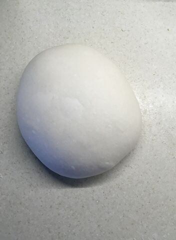

Na, jól lett. Így kell kinéznie. A maradék lisztet szépen felveszi majd, nem baj ha nem vette fel mindet. Ha kész majd érdemes kis darabokra tépkedni dagasztás előtt és úgy hozzáadni a vizet. Csináltam tegnap este egy adagot én is a holnap esti focaccia-hoz. Kíváncsi vagyok mit mondasz majd.
