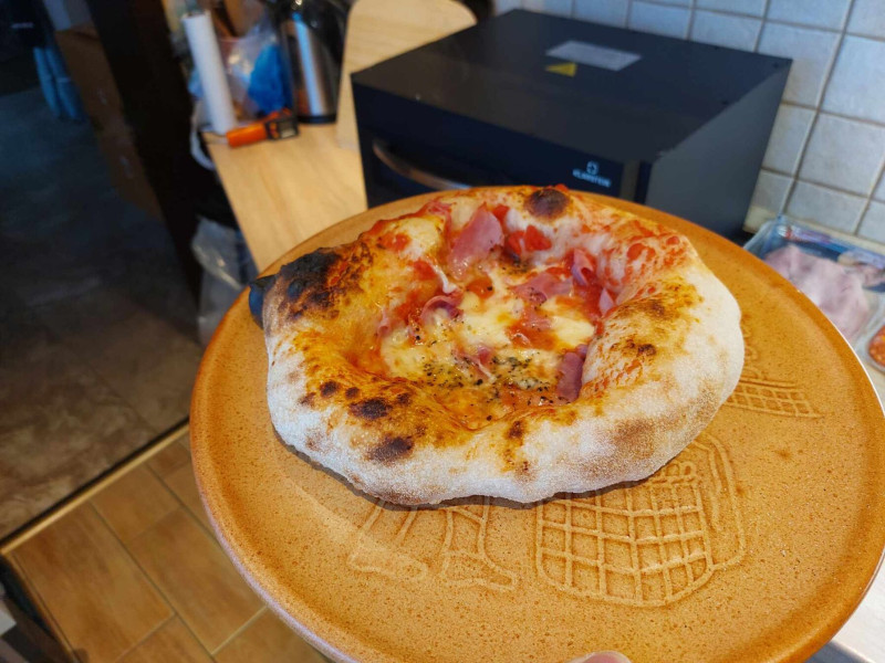

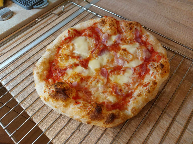

Hétvégi sütés:
920gr 5 Stagioni liszt, 62% hidró, ~5gr budafoki élesztő, 30gr só. 24h poolish (300gr lisztből), 3 fázisos kelesztés, majd bucizás, kb. 20h hűtőzés, végül 2 óra szobahőn sütés előtt.
Dagasztás az alzán 14 ezerre leakciózott tefal robotgépben. Használati útmutató szerint max 500gr liszttel bír el, most majdnem a dupláját dagasztottam ki vele. A gép minden porcikája izgett-mozgott, de becsülettel megcsinálta a dagasztást, kb. 20 perc alatt.
Sütés a klarsteines pizzasütőben, kicsit pimpeltem a termosztáton, így a 360-370 fok helyett most annyit tud, amennyit én akarok
De ideálisnak a kb. 400 fokos kő bizonyult, mert felette már nem tud elég gyorsan sülni a teteje, és kicsit megégeti az alját. De valszeg az sem segített, hogy újfajta nyújtási módszerrel próbálkoztam, és sztem sok maradt a nyújtóliszt a pizzák alján. Kb. 3,5 perc egy pizza.
Íme az eredmény:

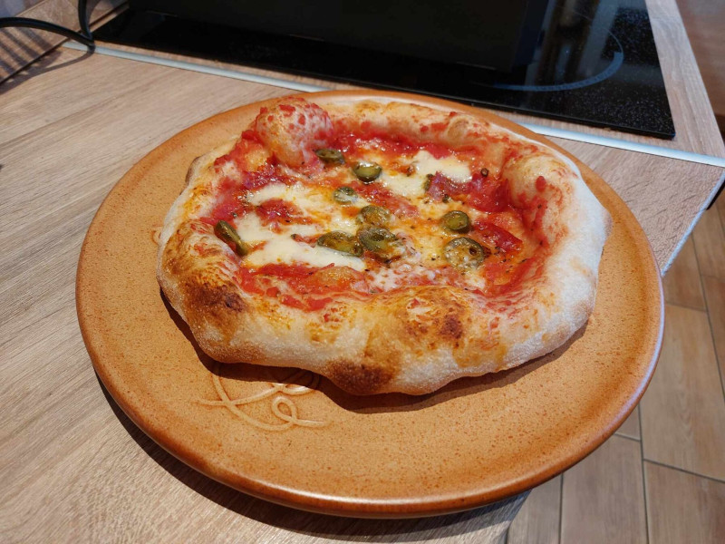

Hazaértem munkából neki is álltam dagasztani. 1kg Saccorosso, 70-es hidro, 3gr budafoki, 30g só. Most a 20 perces pihentetések mennek, bucizás után mehet a hűtőbe aztán szombatra vasárnapra meg van az ebéd.

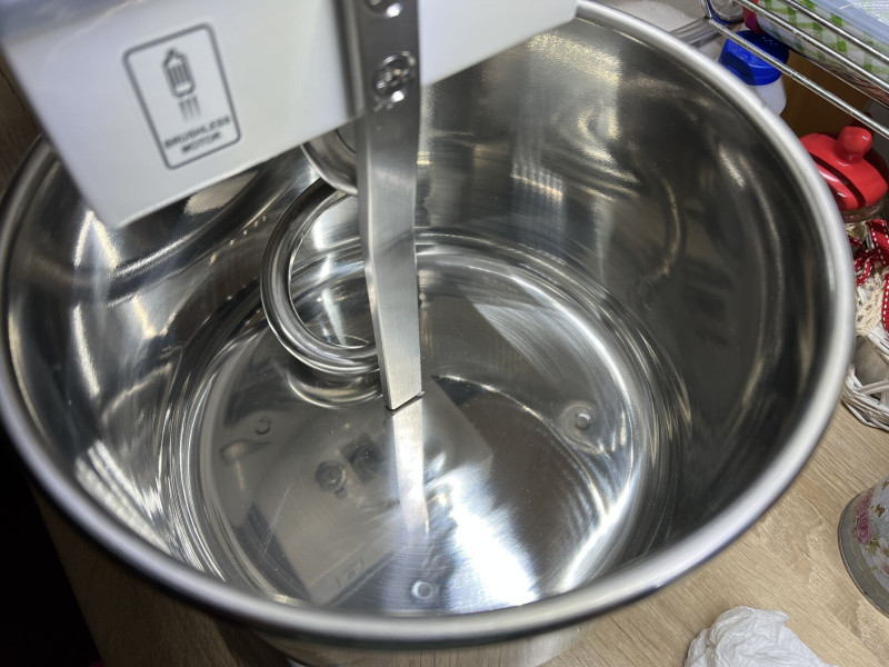

Csatoltam egy képet hogy milyen szépen kijön egybe a tészta ha rendesen ki van dagasztva. Úgyhogy nem kell attól tartani hogy a fix üst bármi problémát okoz.
Jól benedvesítettem egy papírtörlőt, alaposan a belsejét áttöröltem, majd egy szárazzal a maradék tésztát. Aztán enyhén nedvessel újra áttöröltem majd egy szárazzal és kész is. Pár perc alatt meg van az egész móka. -

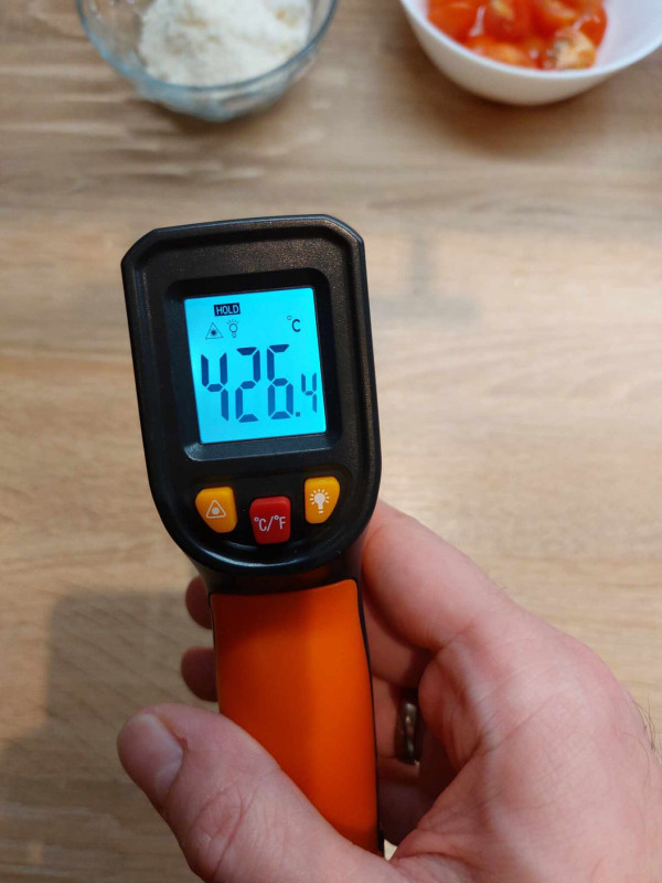

Én egy ilyen sütővel leptem meg magam, mert a hét elején 50ért adták:
[link]Ma tettem is egy próbát, 30 cm-es pizza pont elfér benne, a követ kb. 360-370 fokosra tudta felmelegíteni. 4-4,5 perc körül kész is a pizza benne. Vito féle poolish tészta, 36h-t hűtőben pihentetve. Caputo nuvola super lisztből, 68% hidróval.

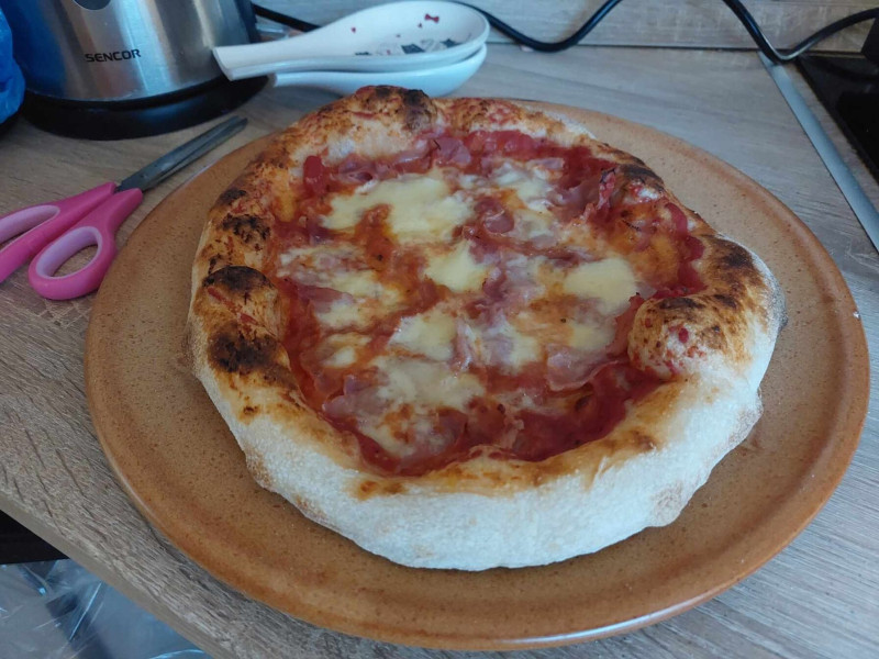

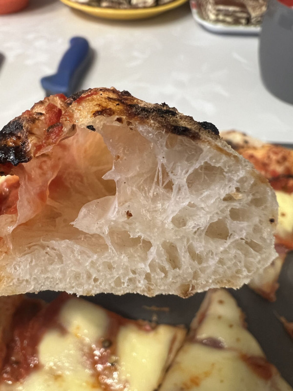

Megvolt az első sütés a géppel dagasztott tésztával az N3-ban. Egyelőre most csak direkt tésztához volt lehetőségem és a liszt is elfogyott, de jövő héten bigázni fogok az 100%.
Saccorosso, 71-es hidró, 30g só ment 1kg liszthez, 3.5gramm friss Budafoki élesztő, dagasztással együtt 2 órát volt szobahőn majd kibuciztam és ment a hűtőbe 6 fokra 35 órára, sütés előtt 3 óra szobahő.
Ez volt kb a 4. sütésem. Nyújtásnál, sütésnél, végeredménynél, mindenhol nagyon észre lehetett venni hogy a tészta géppel volt dagasztva.
Mutti Pizza Sauce volt az alap, ment rá kis grana padano, 16 hónapig érlelt serrano sonka, illetve ALDI-ban kapható Salami Napoletana. -

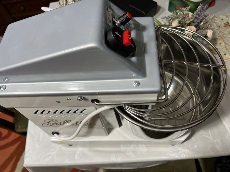

Zsomakerből rendelt valaki mostanában? Rendeltem múlt hét elején Solania San Marzano konzervet és azóta is jön.
Emailre nem válaszolnak, telefonon nem lehet elérni őket.Dagasztót (Famag Grilletta IM5) kipróbáltam és azt kell hogy mondjam hihetetlen hogy mit tud. Volt még 1kg Saccorosso itthon abból csináltam direkt tésztát mert mára kell belőle sütni, illetve tegnap nem tudtam volna bedagasztani a bigát, így emellett döntöttem. És már itt nagyon jól kijött a gép előnye mert a tészta a hűtőben jobban megkelt 24 óra után mint amit a kis ALDIS-s dagasztóval csináltam legutóbb, majd kézzel folytattam. A körülmények ugyanazok voltak teljesen.
Nagyon tartottam tőle hogy megéri-e mert még most akciósan is 350k, de nagyon halk, nagyon szépen dolgozik, szóval elsőre mindenképp pozitív véleménnyel vagyok róla az ára ellenére is. Rettentő módon megkönnyíti a dagasztást.
Az üst nem kivehető de ettől nem kell tartani. Ahogy a tésztát kivettétek azonnal töröljétek el. Én nedves szivacsot használtam hozzá. Ha rendesen ki van dagasztva akkor a tészta 99%-a kijön belőle és ilyen szép tisztára ki lehet törölni 2p alatt.

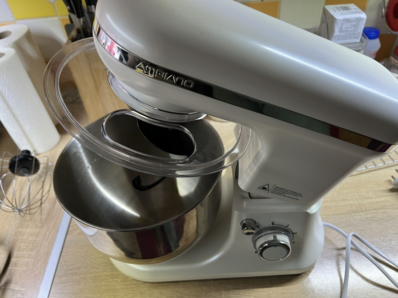

Túl vagyok életem első dagasztásán.
Direkt tésztavezetést szerettem volna csinálni először, Saccorosso lisztet használtam, 68-as hidrót lőttem be, 30gramm só ment 1kg liszthez, és 3gramm budafoki élesztő.

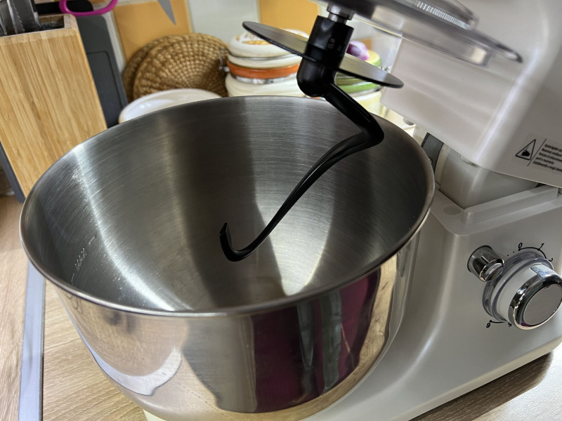

Öntöttem vizet illetve lisztet a "dagasztógépbe" (ami egy ALDI-ban kapható Ambiano) közben egy kis vízzel az élesztőt illetve sót fel oldottam, először az élesztő ment hozzá majd kicsivel később a víz. Közben a gép keverőjével kevertem a tésztát, majd mikor már nagyjából összeállt akkor beraktam a dagasztókart. A keverőkarral illetve dagasztókarral 15 percig dolgoztam kb.
Ezután vártam egy kicsit majd a tésztát kivettem a tálból és egy szilikonos lapra raktam ahol pihentettem 3x illetve közben nyújtottam is, majd a végén buciztam 280 grammos darabokra és beraktam a hűtőbe. Csatolok pár képet illetve egy videót. Mivel ez az első volt nekem így tudom hogy biztos hogy nem lett tökéletes, tuti hogy csináltam hibákat, de talán a videóból meg tudjátok mondani hogy mi az ami nem jó és következő alkalommal változtassak rajta. Esetleg a 68-as hidró nem jó, netán alul dagasztottam a tésztát a géppel, kellett volna még neki? A nyúlásával nincs gond, nyúlt rendesen a tészta. Egyik képen a szilikon lapot beteríti de még tudtam volna tovább is nyújítani és nem szakadt. Az hogy pihentetés közben mikor nyújtom és nem szakad a tészta akkor van rá esély hogy annyira nem rontottam el a dolgokat?Amikor buciztam akkor a kezemre egy nagyon pici oliva olajat raktam mert ragadt a kezemre a tészta, aztán a bucikat így megforgattam a kezemben és így raktam el a tálkákba. Úgyhogy tényleg szinte semmi olíva olajat nem használtam. Érdemes lehet picivel többet használni?Köszönöm a segítségeteket és véleményeteket!

Végre megjött Aliexpress-ről a pizzalapát. Egy 33cm-es lapátot rendeltem rövid nyéllel, ez tökéletes méret az N3 sütőhöz. Előszedtem a dagasztógépet amit pár éve kaptunk de nem volt használva csak kipróbálva, de az sem dagasztáshoz hanem keveréshez meg habveréshez. Viszont most hogy van sütő így szeretném kipróbálni. A használatiba az van hogy 4 perc használat után 10 percet kell pihentetni. Néztem a Profi Cook gépnél ami többször ennyibe kerül mint ez, ott meg 5 perc van írva, gondolom ennyit bírnak aztán felmelegednek.
Szerintetek ez a ALDI-s Ambiano dagasztógép megfelel arra a célra hogy mondjuk 2x5 percet dagasszam a tésztát benne? Mennyivel jobb egy ilyenben dagasztani mintha mondjuk kézzel dagasztanám csak? Vagy érdemesebb akkor mondjuk 2x5 percet itt, aztán kézzel még kicsit dagasztani? Akinek ilyen nagyon alap dagasztója van hogy szokta használni?
Köszönöm! -

Igen, mindennek a méretétől tartok. Így is sok minden van, a hely még kevés. Hogy fixen elől legyen, arra egyáltalán nincs lehetőség. Elpakolni is nagyon kétséges. A glowenre is azt tálaltam ki, hogy veszek fali tartót, és arra, de nem gondolom, hogy 20 kg-os cuccot fejmagasság felett le-fel akarok pakolgatni. Ja, és még egy palacknak hely, amit még tényleg csak a földön lehet tárolni.
Csak az a jó pizza, amit sütni lehetne vele, ne lenne!Félő, hogy akkor ez is kiesik...
Csak ugye venni vmit, ami elfér, de nem jó, na annak sincs értelme. Akkor marad a sütő, esetleg a pizzakő helyett pizzavas?!? -
BB9360
Igen.
Nem is kérdés, hogy - amint más is írta - az elkészített pizzák számától és annak gyakoriságától függ, az én esetemben talán sose, viszont mivel heti 3x sütök kenyeret, a sütő sokat megy, kímélném ezzel. De anyagilag valószínűleg a 100k-s sütő sem éri meg, ezért sem vettem meg a Glowent.
De ez nem erről szól, bár valóban én említettem meg. -
