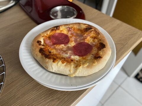

A friss bazsalikom hiányát kérem elnézni: nem rég száradt el az ültetvény az északi nap "fényében".Tészta a 2 nappal korábban bekevert bigából készült 80g víz, 8g só és 0.6g élesztő hozzáadásával; gyurmázás, formázás és pihi

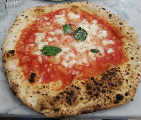

Örülök, hogy létrejött topicNem rég kezdtem beleásni magam a nápolyi pizza készítés rejtelmeibe.
Szilveszteri sütés pizzavas segítségével. -

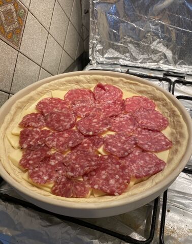

adp
kozsy18
Mondjuk igen, miért ne...
Bár mennyire macera belőle kiszedni egy nedvesebb tésztát? Nem esik össze nagyon?
Idő közben kedvet kaptam hozzá, ezért összedobtam egy bigát:
400g Barilla tipo "0", 50% hidratáció, 0,7g Paneangeli liofilizált élesztő.
A készítmény 48 órát tölt a hűtőben, majd hidratáció 75%-ra, még 0,7g élesztő, 8g só. Buciba formázás, az egyik szépen megsütődik, a másik pedig hétfőn ebédre. -

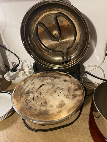

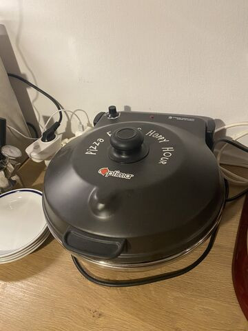

Szóval én vettem egy ilyen - G3ferrari néven is futó - elektromos csodát ünnepek előtt használtan 15e Ft-ért, hogy ha nincs kedvem begyújtani a kamadót 3-4 pizzáért, legyen mivel “bohóckodni”. Az eredmény meglepett! Símán tudja a ~ 400 °C-ot kb. 15 p alatt! Nyilván ízben elmarad a fatüzelésű sütőktől, de gyors megoldásnak jó!
