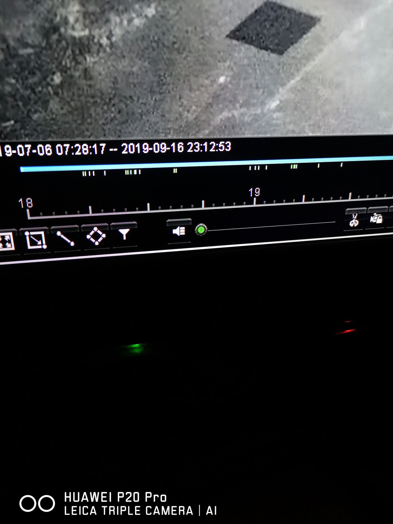

Hik rögzítőn be lehet valahogyan állítani hogy folyamatos felvételnél az idővonalon ne csak egy folyamatos csík legyen hanem látszódjon a mozgás? -

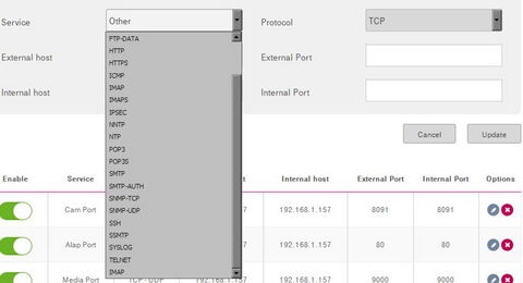

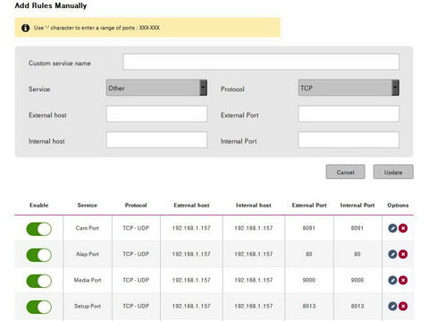

Viszont a port forwarding részemben beállított portok nyitását nem érzékeli az eszköz... ezért ha ilyen Sagemcom 5655v2 eszközöd van, akkor kérlek mutass képet, hogy miként kell beállítani a portnyitást rajta? Köszi.
RR-13
Köszi de ezt most nem nagyon értem: "egy külső és egy belső címmel"
A külső a DDNS kiszolgáló címe gondolom, de a belsőnek mit adtál meg?
Az appban csak egy beállítást lehet megadni egy profilon belül, ezért kérdezem.Egyébként a hibától független, ha a DMZ-ét kikapcsolom a "modemben", akkor sehogy nem jön be a kamera képe a telefonokon, mert a Port Forwarding részemben egyik portnyitás sem jó, vagy nem érzékeli az eszköz, hogy meg vannak adva a portok kinyitása, vagyis hibás..
Szerinted jók a port nyitási beállításaim? Mert kb. 10db van megadva, és egyik sem nyitott az online port check szerint, csak a DMZ-ben beállított IP portjai
Neked is ilyen Sagemcom eszközöd van? -
RR-13
Online port check-el megnéztem és egyik portom sem nyitott, a kamera rendszer portjain kívül, de azok sem azért nyitottak, mert a Port forwarding-ban kinyitottam, hanem, azért, mert a DMZ-ben megadtam a kamera rendszer IP-jét
Vagyis egyetlen Portnyitási beállításom sem jó, vagy a modem rossz -
RR-13
RR-13
Még annyi észrevétel, hogy ha a DMZ -ét kikapcsolom a modemben, amiben a kamera rendszer IP címe van beírva, akkor a mobilon a mobilneten sem jön be a kamera kép. A PC-én továbbra is van kamera kép...
Valami port nyitási hibám lehet... -
RR-13

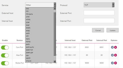

Most még azon gondolkozok, hogy egyáltalán jól adtam e meg a port nyitás adatait?
A Service részhez nem választottam ki semmit, mert nem tudtam mit kellene, elég sok van ott..
Az első képen látszanak a kamera rendszer Port beállításai, azokat próbáltam meg nyitni..
A többi képen a Service lista látható... hátha valaki állított már be ilyen készüléken portot. Köszönöm. -
RR-13
Kipróbáltam, hogy az appba egy másik beállítással beírtam az netünk IP címét és a Mobil portot (ami 10510), és Wifin így sem nyitja meg az app a kamera képet a Sagem Wifin, csak a mobilneten.., tehát a DDNS nélkül sem nyitja meg közvetlen beírva IP-vel, a lakás végén a másik Wifin ez az IP mobil port beírással is működik, ahogy a NO-IP-vel is
Egyszerűen nem értem miért csinálja ezt.. próbál kapcsolódni, de hibát sem ír ki több perc után sem....A Sagem modemen van egy ilyen Reserve beállítás, amivel a telefon IP címét le lehet foglalni, próbáltam azt is, hogy lefoglaltam, akkor bejött a Wifin a kamera kép 1x, de csak pár másodpercre, de aztán lefagyott a kép, és kilépés után ismét nem hozta be a telefon, a Wifin

Segítséget kérnék a következő speciális problémában:
Kamera kép több mobiltelefonon is bejön, ha 4G-én vagyok, de ha átállítom az új Sagem digitális elosztóban található Wifi hálózatra, akkor nem jön be egyik telefonon sem a kamera kép az alkalmazásban!
A ház másik Routernek a Wifi csatlakozásán is bejön a kamera kép a lakás másik végén, ahova a Sagemből elvan vezetve egy vezeték (ez ad neki netet) szóval azon a Wifi csatlakozáson bejön a kamera kép.
Lényegében mindenhol bejön a kamera kép csak a Sagem saját Wifi hálózatán nem, ha arra vagyok csatlakozva
Ezt próbáltam a 2,4Ghz-es és az 5 Ghz-es hálózatán, külön-külön is, az összes csatornán megpróbáltam külön is kikapcsolva az AUTO kiválasztást a channel részben, de akkor sem adja be a képet a telefonon... csak annyit ír ki állandóan, hogy Connecting Server...
Nem értem mi lehet a baj, a Telekom korábbi fehér modemjével ilyen Wifi gond nem volt, és azon a csatornán is bejött a telefonon a kép...
A kamera felvevő összes portja nyitva van már, és a távoli elérés is működik, csak épp a lakásban, ahol a legtöbbet használnám telefonon a kamera appot, azon nem tudom nézni a kamera képet, mert nem hajlandó behozni több perces várakozás után sem.. -
