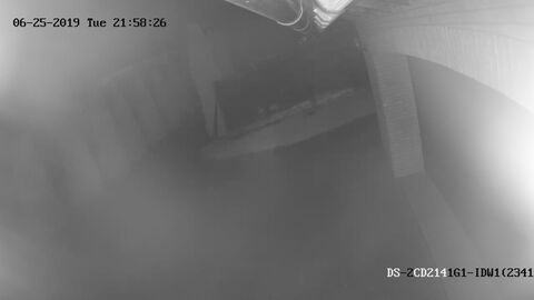

Ott jobbra nincs valami felület amiről vissza tud verődni az infra? Sajnos nekem is ilyen, sötét barna (majdnem fekete) fa felület, szinte csak "karolja" a látómezőt és elég kicsi szögben van, mégis visszaverődik az infra. Töröm a fejem mit tudok tenni oda, ami működik és nem is csúnya.
curmpli
markussandor #10868 üzenetére
Megnézem, de vadi új
curmpli
Furán homályos a Hikvision-öm képe.
Pára lehet?
Mit tehetek ellene?
