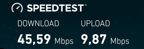

castiels
csasaKKP #2580 üzenetére
Netflix nincs, HBO-go van meg néha laptoprol videostream, de ott akadozik(I3-as gép,4gb rammal, lehet nem a ner miatt akad, lehet a gép gyenge a streamelsésnek, ezt nem tudom) mindig ,lejebb kell vennem 480p re legalább hogy menjen, de akkor sokat romlik a minősége...
Szóval lemértem 3x: 29,30,31 MB/S-ot ìr.
Érdekes hogy a 45-ből "csak" 30 megy át..Ez is elég?
csasaKKP
castiels #2579 üzenetére
De, simán elégnek kéne lennie. Viszont jobb, ha magán a Chromecast-on méred a sebességet. Erre van is egy egész korrekt app: Google Play: FAST Speedtest for Chromecast
Ez egyébként a Netflix szervereit használja sebességmérésre. Itt a nem Chromecast-os változat is: Google Play: FAST Powered by Netflix
Annyi, hogy ez csak letöltési sebességet mér, de jelen esetben ennyi is elég.
Jah, igen, van HTML5-ös (böngészős) változat is, ami smartTV-ken is működik böngészőből: Fast.com

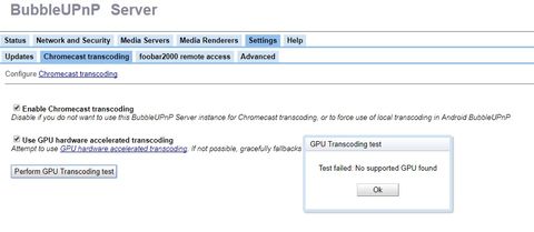

Igazából azon aggódom hogy tranzkódolni akar majd pl hang miatt mint androidon, mert az nem lenne szerencsés -
