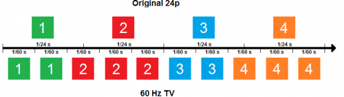

Na igen a leírt számok. Én azokat "marketing herc"-nek hívom. Tv-m 200Hz-et tud. Ha bekapcsolom akkor a fényerő a felére esik és vibrál. A háttérvilágítást villogtatja 200x.
Így aztán soha nem használom.
Akkor 50Hz-es módban a 24p-s film azért akad mert 2:2:2:2:2:2:2:2:2:2:2:3-al megy a kép és az a bizonyos 3 az okozója, hogy szabályosan ugrál a kép? A 60Hz-es 3:2:3:2:3:2:3:2:3:2:3:2-es megjelenítésnél alig észlelhető "recegés".
Tavaly nyáron amúgy jobban észrevettem a recegést. Most már alig. Azóta volt tv szoftver frissítés. Szoftver verziótól is függ? Valamit finomítottak. 2014-es Sony W7B széria. Érdekesség, hogy itt ugyan az a szoftver van a tv-n az olcsóbbik kiadáson is mint a csúcs modellen. A tv azonosítója alapján jelennek meg bizonyos extra szolgáltatások. pl 3D. Én 3D mentes modellt vettem mert számomra értelmetlen tv-n. -

Több részből áll az egész.
50 Hz-ez ugyan azt a 24fps-es forrást 2:2:2:2:2:2:2:2:2:2:2:3 -al adja ki amint 60 Hz-en ugyan ez 3:2:3:2:3:2:3:2:3:2:3:2 -vel . Jobban észreveszed az egyiket mint a másikat ...
Ugyan ez igaz az összes többire van amit észreveszel van amit nem van amit észreveszel és zavar van ami nem ...Amúgy az egész annyira nem egzakt és annyi minden múlik a megjelenítőn, hogy csak na. Pld. nagyon szépen hangzanak a leírt kép számok ami megjelennek de tudni kell, hogy pld. van olyan gyártó aki a felső széria kivételével fekete képkockát rak be mert úgyse látod amikor felvillan és így lesznek a csodás több száz Hz-ek stb.

Ó jajjj kicsit összekevertem a dolgokat. Na a lényeg, hogy a panel 50Hz-et tud megjeleníteni.
Gépre kötöttem a tv-t. 59p-t állított be a Windows.
A 24p-s videó(23,976) 24Hz-en volt a legszebb. Érthető. De 50Hz-en miért volt ugrálós miközben 60Hz-en alig volt minimális recegés? Valóban ugyan olyan volt mint CC-n. (tényleg 60-on megy)
Illetve ha 60Hz-en megy a CC akkor miért sima a 25p-s videó? 60-ban nincs meg maradék nélkül a 25. Ellenben a Telenor MyTV-hez ajánlott az 50Hz-es mód, hogy sima legyen a kép. De gondolom ott az 50i miatt van. -

Ez a 60Hz amúgy érdekes.
Nekem a Sony tv-m 50Hz-es.(marketing 200Hz) Nincs semmi képfrissítési extra beállítás.
Azaz max 50Hz-et tud fogadni. Ha eleve 60Hz lenne akkor a 25fps-t hogyan tudja szép folyamatosan megjeleníteni?
Tv-m csak annyit ír ki jelenleg CC2-re, hogy Dolby Digital 1080p. Csak 24p-nél írja ki az 1080p24-et. 25, 30, 50Hz-nél nem ír ki képfrissítést.
Ha 60Hz-et ír ki neked akkor ott a panel eleve 100Hz-es. Azaz tud képfrissítési finomítást. Láttam már CC-n 24p filmet finomítva. Szép egyenletes sima mozgása volt. -

Mert a 25 fps-es film az 2:2 -vel megy pont ugyan annyiszor jelenik meg minden alap helyzetben. Ez amúgy a TV szabvány ott is 25 fps a forrás amit utána 50i be kapsz meg de ez már nem ide való.
A nehézsége az a 24 Hz-nek, hogy ha valamire kiküldesz ilyen jelet és az nem kezeli elmegy a kép. Ezért nagyon sok kellemetlenséget tud okozni, ha nem jól van megcsinálva.
Nálam pld.: a műholdvevő képe bemegy egy spliterbe ami egy TV-be és egy Monitorba megy. TV - adást tudok így nézni mind 2 -őn. Ha az egyiken játszok / dolgozok a másikon tud menni valami más. Igen ám de pld.: a hálózati megosztásból nem tudok csak a TV-n sorozatot nézni mivel a DELL hiper-szuper monitorom nem tudja a 24 Hz-et kezelni a műholdvevő meg a TV miatt úgy van beállítva, hogy a forrás fps alapján adja ki a képet ...

A lényeg, hogy ha 25fps-el rendelkező videót nézek az szép egyenletes sima mozgású. 50fps-nél már receg olykor de ha bekapcsolom az 50Hz-es módot akkor megszűnik és az is szép sima lesz.
50Hz-es módban a 24p sima-ugrik-sima-ugrik folyamatban mutatja a videót. Ha kikapcsolom akkor minimálisan "receg" csak.

Jelentős része megjelenítő kérdése, hogy mit tud DE röviden a 24 fps -> 24Hz -en kapja a megjelenítőd és ő tudja mit kezdjen vele. Olyat nem fogsz látni, hogy 120 Hz a bemeneti forrás ha a TV-d tudja a 120 Hz-ezt akkor 5:5 lesz ha 100 Hz akkor 3:3 lentebb a hogyan. Röviden ő kap egy képkockát és azt többször fogja "megmutatni" mielőtt a következőt megmutatná.Nem tudományosan és így talán érthető lesz a lényeg:
Van a BD film fps -e jelen esetben 24 ezt nézed 120 Hz -en akkor 120/24=5 szép kerek szám minden képkocka 5 alkalommal jelenik meg. Míg a 60 Hz nem osztható éppen ezért bizonyos képkockáknál el kell "csalni" a tizedes részt így lesz képkocka mai 3 szor jelenik meg és lesz ami 2 szer.Berakok egy képet talán az segít.A 100 Hz -es megjelenítőkön meg igazából 96 Hz-en megy a ugyan ez a matek csak ott 3:3 van a lényeg hogy mindig ugyan annyi. Persze már aki látja a különbséget.
Az 1100 mozgó (változó) sor az megint megjelenítő függő : A lejátszó az egész képet kiküldi... Van ami többet tud van ami kevesebbet. Szakoldalon profik ki tudják ezt mérni. Sokszor jobb ha nem tudod, hogy vert át a gyártó (boldog tudatlanság).
Ami nem megjelenítő függő az az , hogy a lejátszó felismerje (tudja), hogy a kijelző meg tud jeleníteni 24Hz -et és ha ilyen tartalom van azt úgy adja ki. Ez lehet, hogy meglepő de nem olyan általános ám hogy ezt minden tudja. Pld. monitort még most se nagyon kapni olyat ami tudja a TV -k alsó szériái főleg noname még szerintem mindig nem tudják de pár éve még biztos, hogy a középkategóriától volt az eszközökbe ennek a kezelése.
Amit minden tud az a 60 Hz (Még ha PAL szabvány miatt EU-ban a 50 Hz volt is a TV szórásban a szabvány). Ja és a progreszív megjelenítőknél ezt a 24/50/60 stb. Hz -et nem úgy kell érteni mint a régi katód sugaras eszközöknél !
