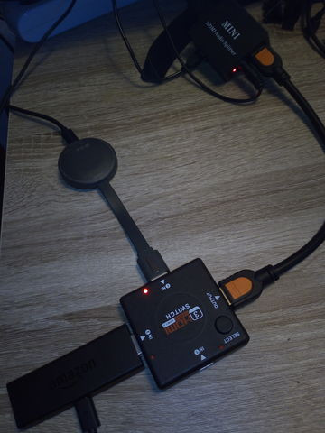

Hehe, igen, a hang kinyerés nálam is külön eszközzel van. A projektor hangja és kimenete is nagyon gagyi, ezért inkább hdmi-ről veszem le a kis hangszóróim számára. A cc2 és a firetv stik közösködik.
De, ha már tippelni kéne, akkor az okos kijelzőshöz hasonlóan, a google asszinsztenses távirányítót tippelném egy új model mellett.
