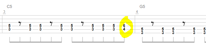

Koszi mindkettotioknek, igen, a kvintes (D5/E5/C5/G5, stb) verziora gondoltam, ezt neztem: https://www.songsterr.com/a/wsa/edda-elhagyom-a-varost-tab-s33687
A "felsetalas" valoban bluesra emlekeztet, de pl. a C-Cisz-G a setanal nem ertem a logikat. Mindenesetre jol szol es az a lenyeg. -

A blues-os lüktetést (és a dal szépségét) a kromatikus 3 lépéses séták adják, ami végég le-fel szaladgál a dalba. Az eredeti, Edda-verzióban nem teljes akkordokat használ a gitáros, hanem kvinteket (E, D, C, G, F). Ha megfüleled már eleve a dalra végig jellemző kromatikus sétával kezd: D-Disz-E, aztán folytatja B-H-C, majd F-Fisz-G stb. Van benne fordított séta is mikor nem lentről sétál felfelé, hanem fentről le (a versek alatt) D-kvintre: E-Disz-D, vagy a refrénbe G, Fisz-E. A dal nem G-dúrban van, hanem G mixolídban (ezért az F a refrénekben), ezt a szóló is jól kirajzolja. Amit a kolléga írt előttem az esetleg akkor jó ha sima akusztikuson, tábortüzi akkordokkal szeretnéd elsikálni.

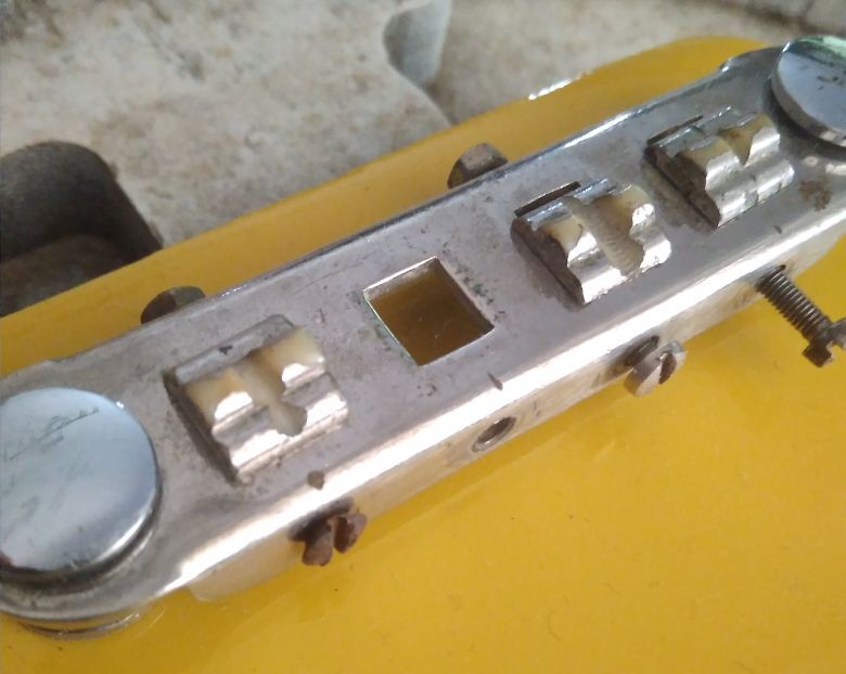

Képről nekem úgy tűnik, ezek elég hülye formájú babák + ami megmaradt belőle, az is szarrá van kopva.
Ha muszáj megtartani ezt a pusztulat hidat, akkor 3d nyomtatott cserealkatrészben gondolkoznék. (Fémből nyilván, meg utána kell olvasni, hogy pontosan milyen anyagból, hogy tartós legyen)
De ha az a cél, hogy ez egy jól játszató hangszer legyen, akkor
aprítsd fel tüzifánaktuti cserélném az egész hidat. Gyakorlatilag bármilyen hardver, amit most veszel az jobb lesz, mint ezek a szarok, amiket a csehszlovákok ráraktak a gyárban. -

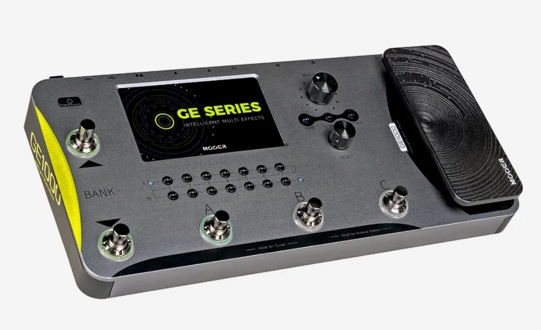

Nekem meg az AliExpressről kell megtudnom, hogy van már Mooer GE1000.
Ránézésre mondjuk inkább egy ráncfelvarrt GE250-nek néz ki, az ára viszont igen húzós.

Ez egy Musima Deluxe 25 bass. Eredetileg valahogy így nézett ki.
Lényegében csak a nyak meg a test van meg. Mivel nem restaurálni akarom, hanem használhatóvá tenni, ezért nem ragaszkodom az eredeti alkatrészekhez, szóval némi ízléses gányolás azért belefér.
A húrlábat nem szeretném cserélni. Az első gondolatom az volt, hogy a tune-o-matic basszus babákat veszek, és arra cserélem, de külön babát nem találtam, egy komplett húrlábat meg nem akartam megvenni. Szóval csak a babákat cserélném, lehetőleg költséghatékonyan. -

Ez valami KGST basszusgitár? Ha igen, akkor érdemesebb kicserélni valahogy a hidat egy szabványosabbra, mert úgysem fogsz hozzá találni alkatrészt. Persze néha felbukkannak gs-en meg facebookos csoportokban emberkék, akik ömlesztett szoci alkatrészeket árulnak horroráron, de szerintem nem érdemes az időt pazarolni rá. Ha találsz is, akkor is szar lesz. Ökölszabály, hogy minden szoci hangszer szar, talán a Musimának voltak a vége felé elfogadható darabjai.
Ha jól látom, ez is egy Musima. Én a helyedben rápróbálnék egy tune-o-matic stílusú bridge-et rárakni, a legnagyobb meló max annyi lenne vele, hogy a régi híd perselyeinek a helyét le kellene dugózni ikeás stiftekkel, aztán az új hídnak fúrni új lyukakat. Egy ilyesmit el tudnék képzelni rá.

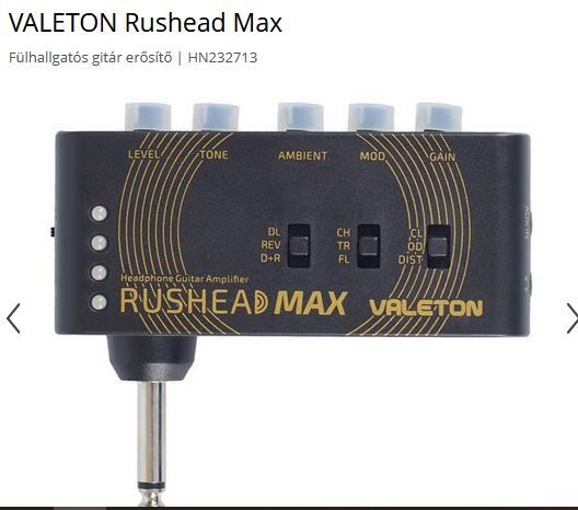

Na! Vevék egy ilyet. Bedugom a gitárba és innen megy a PCbe. ILYEN hangokat lehet vele kiadni.
