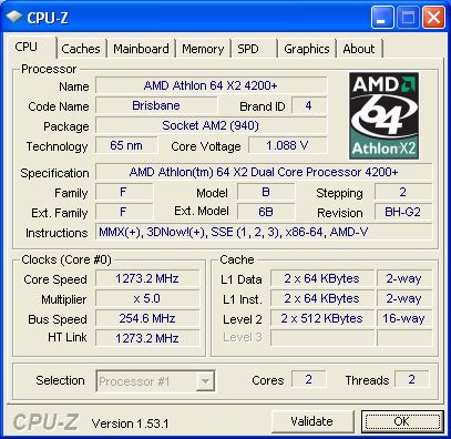

kérdés a következő. mit bír a lap FSBben , illetve a C'n'Q tuningolt állapotban működőképes e vhogy?

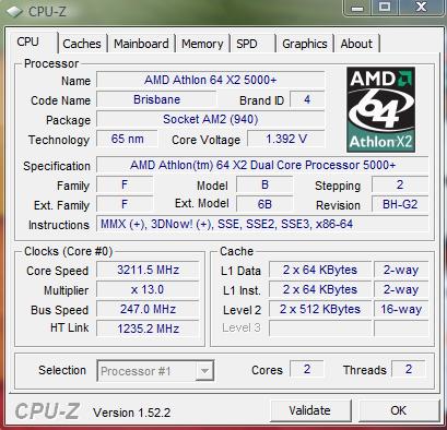

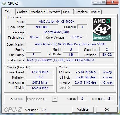

ja én kérek elnézést. fesz emelve van, mert alapon hibázott prime alatt. azt sajna nem veszi vissza. csak a szorzóval játszik.
Hanok: igazad van, így nem az igazi a CnQ.

ja és a legjobb: finomhangolnám az egészet, hogy ne kelljen ennyi fesz, de valami elállítódott és nem tudok belépni a biosba. usb-s billentyűzetem van(és csak ez van itthon), ps2-es átalakítót meg nem találom
korábban be volt állítva hogy azzal is menjen, de valamiért most nem működik, asszem bios frissítés után történt...

Akkor nálad se megy elvileg (alapfeszes a kép amit linkeltél) csak mert AXisBOLD kolléga írta hogy fsb és fesz melett is megy, és számomra érdekes volt mert még ud3 rev 1.-se tudta a C'n'Q-t ha feszt emeltél neki, vagy szorzót..Érdekes hogy rev 2. be már bele tudták írni hogy rendesen működjön....
