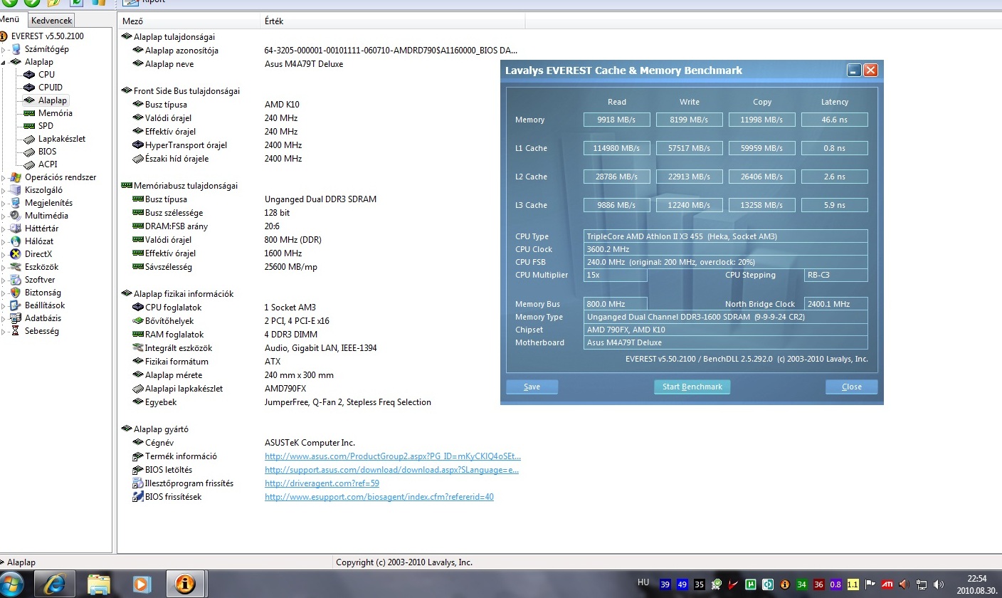

Borokafa
Az a jack dugós hülyeség Everest bug, nálam is megvan.
Az FSB értékek rendben vannak, viszont a memória beállításaidnál valami zűr van.
Melyik slotokba rakatad a memóriákat?
Mikor ilyen lapom volt a memóriákat (nekem is ez a KMax volt) a 3-4-es slotokban használtam.
Szerintem tedd át memóriákat, aztán csinálj a biosban egy load default beállítást, majd állítsd át manuálisan a biosban a CPU NBVID-et 1,2V-ra és a memóriát 1600-ra.
Elvileg így mennie kellene. -

a procim: QuadCore AMD Phenom II X4 945, 3000 MHz (15 x 200)
alaplap Gigabyte GA-MA770T-UD3P ,
ram:2x2g ddr3-as kingmax zöld ezüst
asus 275 gtx
cheftec 700w-táp
750-es samsung vinyó
a problémám a következő : túl lassú a gép mármint ha elinditok egy progit és mellete elinditok még egyet akkor várni kell hogy megmozduljon a gép! ezelött egy Q6600-om és asus p5e3prom volt de a ramok ugyanazok voltak és sokkal gyorsabb volt mint most!
lefutattam az everest memoria olvasás késleltetés stb-it és állandoan azt irja hogy ddr2-402 és az időzitést sen irja ki! probáltam a biosban állitani de bármit csinálok ugyanazt irja ki! miért nem azt hogy ddr3-1600 7-7-7-20?
Hiába tettem újra a gépet állandoan ez a hiba sőt 2-3-szor kékhalál!
a ramokat teszteltettem de semi bajuk! help! -

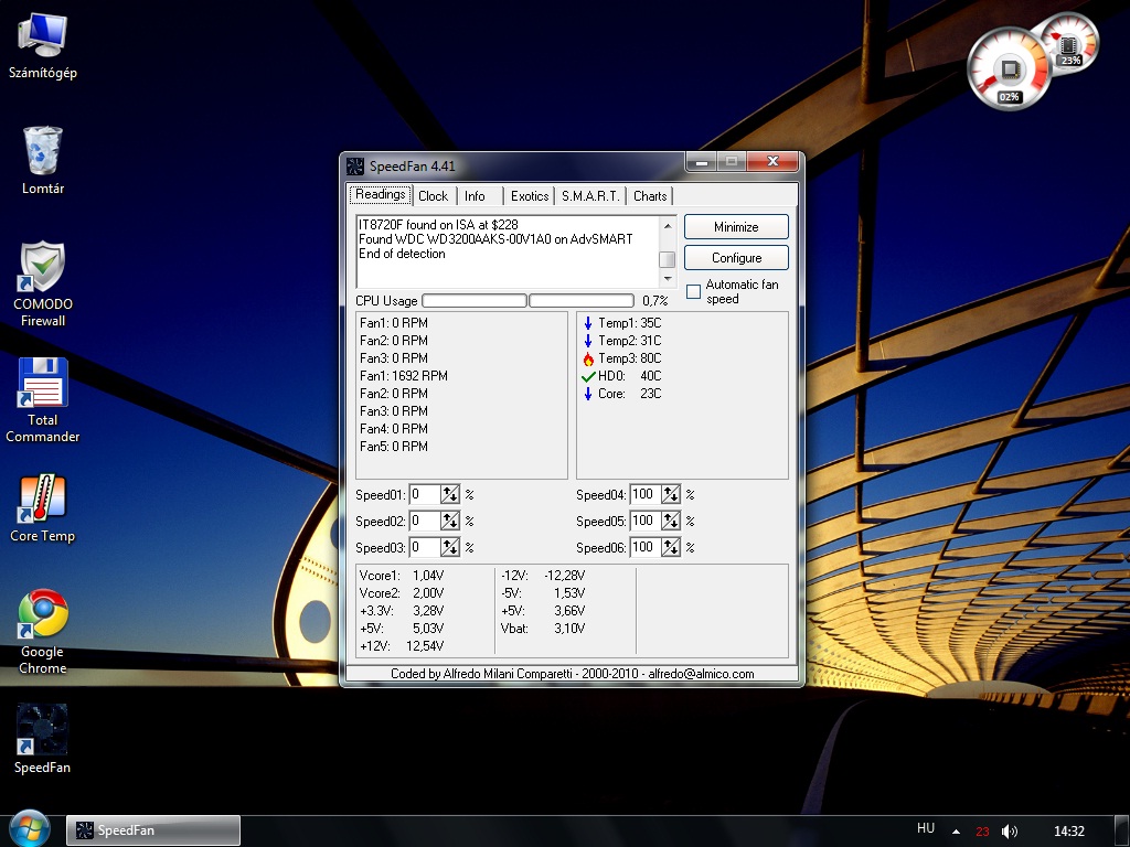

Nekem UD3 alaplapom van, és mostanában sokat szívok a géppel.
Úgy kezdődött, és még most is tart, hogy random kékhalált kaptam, vagy újraindult a gép, és van úgy, hogy újraindulás után be sem bootol. Ilyenkor várni kell egy pár percig, hogy lehessen használni a gépet. Nem tudom, hogy a melegedés miatt történt-e, mert volt, hogy alig pár perc számgéphasználat után újraindult, pedig csak épp megnéztem valamit a neten.
Feltettem egy hőfokmérőt, és az északi híd folyamatosan 80fok, se több se kevesebb, sem játék közben sem üresjáratban. De úgy hallottam, hogy ez másnál is forró, de nem okoz gondot. (amúgy lötyög a borda, nem túl stabil a fekvése)
Amikor behal a gép, a windows XP többszöri újraindulás közben leépíti magát olyan szinten, hogy boot után egy "hiányzó NTDLR" üzenet fogad.
Próbálkoztam Win7 telepítésével is, de kékhaláloz, arra hivatkozva, hogy: "A BIOS-om nem teljesen ACPI támogatott"
Próbáltam már bioszt frissíteni, resetelni, állítgattam az ACPI-t több állásba is, de nem jutottam még előbbre.
Léci adjatok tanácsot, hogy mi lehet a baj.
mixi80
Üdv Mindenkinek?
GA-MA770 UD3 lapom van és most a nyári időszakban az alaplap hőmérséklete 40°C.
Az lenne a kérdésem, hogy ez normális?
Segítséget előre is köszönöm! -
