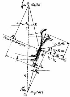

Ez alapján elkészíted a fogaskerék térgörbét, majd arról készítesz egy rajzi nézetet. A kis tartomány sraffozásához offseteled a profilokat, kitöltöd, majd a fölös görbéket elrejted.
Ha nem kell nagy precizitás, akkor rajzon is megcsinálhatod, de a méretezésnél, kényszerezésnél figyelned kell. A méretek mindig driving dimensionok legyenek, praktikus pár pontot fixálni.
#65388800
Egy ilyet hogyan tudnék megcsinálni catiában?
Persze nem így kell hogy kinézzen
De hogyan tudnám megcsinálni, hogy ki is lehessen nyomtatni. Próbáltam Draftingban, de eléggé macerás, meg a vonalakat annyira nem is tudom kényszerezni. Próbáltam part designban, de azt meg nem tudom nyomtatni és lehet nem is erre való.
Valahogy meg lehet szerkeszteni benne?
Szerk.: És a méret vonalakra is rá szeretném írni, hogy mi mit jelent.
