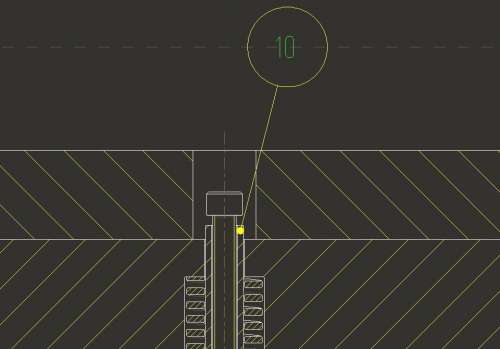

Atlantis
1., Search.pro-ban add meg az útvonalakat és töltesd be vele. Utána megtalálja az almappákat. Ha a tapasztaltabb kollégáid ezt nem tudják, többet inkább ne kérj tőlük tanácsot.
2., Rendszeresen készítek nagy metszeteket WF4-gyel (mai napig jobban kedvelem a rajzkörnyezetét, mint a Creo-félét) és nincs vele semmi gond, legalábbis nem a megjelenítéssel. Nálam nem hibázik, alkatrészt nem hagy ki, csak amit én zártam ki. Abban igazad van, hogy sraffozás módosítása közben görgővel zoom-olni nem túl szerencsés, azzal hajlamos elpöcsölni, akármilyen erőművet is használ az ember. Megoldás: ne görgővel zoom-olj, hanem használd a nagyítás ikont, azzal lényegesen gyorsabb. Abban is lehet igazság, hogy menetes alkatrészek sraffozását nem szabványosan jeleníti meg, évezredek óta megvan ez a nyűgje a ProE-nek, emiatt is szívesen megrugdosnék pár segget Massachusetts-ben.
Igazából így, hogy nem látom a konkrét modellt, rajzot és a használt beállításaidat, nehéz megmondani, mi a gondja.

1. Creo 2.0. Van egy főmappám, amiben van két almappa. A két almappában egy-egy alösszeállítás. A főmappában készítek egy "nagy" összeállítást amibe beépítem a két alösszeálítást. Amikor később beállítom a főmappát munkakönyvtárnak és megnyitom a nagyösszeállítást a részösszeállítások a családfában bepirosodnak. Ha betöltöm őket újra akkor nincs probléma. A kérdésem, hogy be lehet e állítani azt, hogy melyik alösszeállítás melyik almappában található. Az NX ezt a problémát "assembly load options" címen kezeli emlékeim szerint. A munkahelyi kollégák azt mondták, egy mappába dolgozzak, ott legyen minden... Ez több szempontból sem szerencsés véleményem szerint...
2. WF4:
- Nagyobb öszzeállítások esetén (57 tétel pl.) a 2D rajzkészítés kriminális. Felveszek egy bonyolultabb metszősíkot (lépcsős metszethez) és nem készíti el a metszetet. Ha egyszerűsítem akkor igen. De akkor meg mi értelme...? Ütközések nincsenek. Egyszerű lapokból álló összeállítás (sok alkatrészből ugyan) csavarokkal, stiftekkel rugókkal. A kollégák azt mondták ők sem tudnak mit kezdeni a problémával, inkább egyszerű metszetet készítenek és/ vagy takart vonalakkal mutogatják meg a dolgokat.
- Továbbá szerkesztem a sraffot, ha véletlen scrollozok, akár egy percig karikázik a program.
- Bizonyos alkatrészeket a metszetben hibásan jelenít meg (nézetvonalak hiányoznak pl. csavarfejnél), illetve egyáltalán sehogy.A képen a cső és a csavar feje között egy alátétnek kellene lennie. Röviden ennyi.
