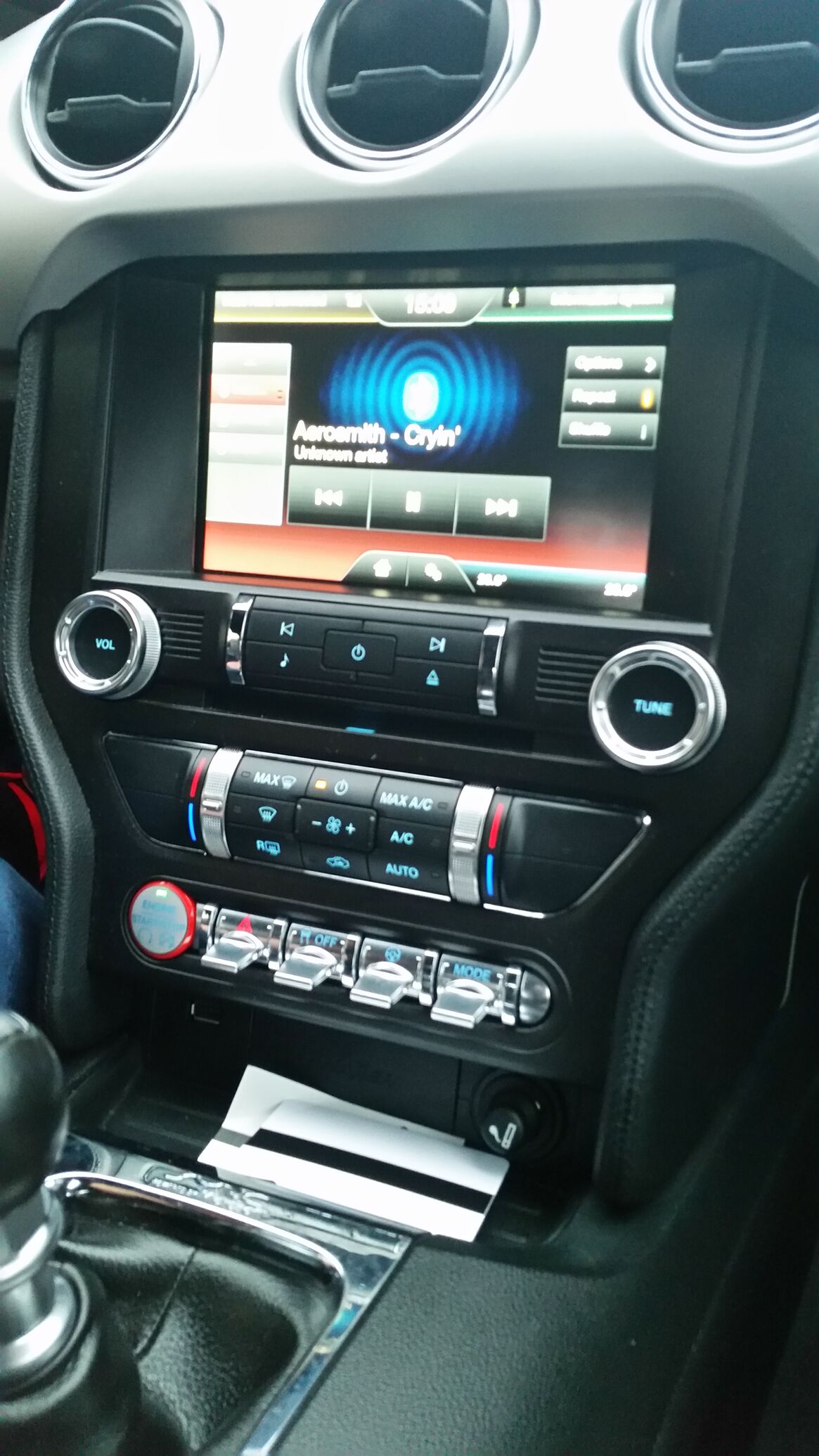

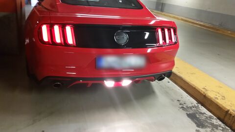

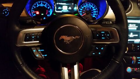

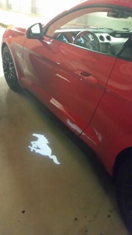

Én elmennék Mr. Mustangékhoz, vagy a csatornáján lévő videókat nézném végig, mert ott rengeteget mesél a Mustangokról és nem csak a marketing van, hanem vannak hasznos infók is. Azt tudom, hogy az amcsi modell az egy fokkal komolyabb elvileg, de ez az európai sem rossz szerintem... Vezetni nem vezettem, de utaztam egy ilyen 5.0-ban amikor még megjelent az elején, talán az első 10 autó között volt az országban akkoriban. Nem tudom, de nekem tetszett a beltere, nem az jött le, hogy amolyan Focus feeling lenne... Találtam is pár fotót ami 2016 Decemberében volt lőve, szóval akkor tényleg nagyon újdonságnak számított
