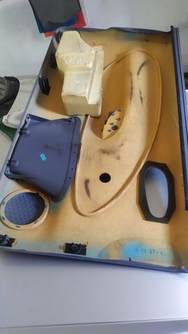

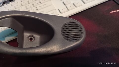

nah, az ajtókárpitra visszatérve.. Nemtudom mennyire látszik a képen,de ilyen ragasztott távtartók vannak,aminek a végén tüske van és azt kell belenyomni az ajtón lévő megfelelő nyílásba , és az tartja a kárpitot. ( persze könnyen törik/deformálódik az a kis bizbasz..
A kép bal oldalán felül és alul például..
és itt van egy régebbi képen az a habszivacs valami..
és ez hiányzik a másik ajtóról -
Joker88
darvinya #37919 üzenetére
jah, akkor az az a fekete cucc a másik ajtón..
de akkor ha erre sima fóliát/neylont rakok az megfelelő lehet? vagy esetleg opció2-nek, maradt a tetőfedők részéről ilyen fólia,amit raktak a cserepes lemez alá.. ( és a palatető fölé) ebből a fóliából rohadt sok maradt

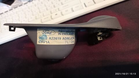

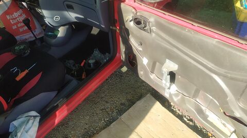

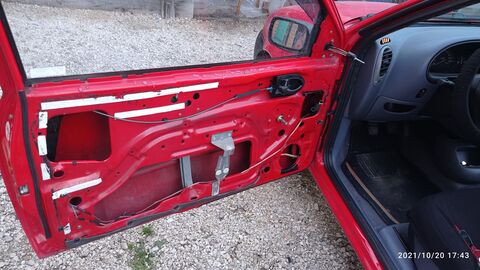

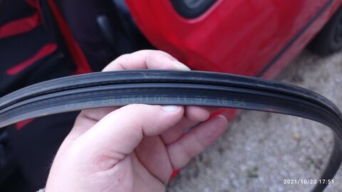

Na, beázás projekt is lassan a végéhez közeledik.. ( előzmények : [#37534] ; [#37539] )
A probléma forrása az utólag,saját kezűleg beszerelt hangszóró..
Mivel, az ajtó feletti kis vezető gumit is cseréltem, probléma maradt.. Végső keseredésben minden kárpitot,vackot leszedtünk az ajtóról, oldalról spricceltük a vizet. Ugye nem megy minden víz le a karosszérián kívül, hanem lemegy az oldalüveg mellett . Erre az opcióra találták ki (nekem) 3 kis lyuk az ajtó alján,ahol tud távozni a víz. Ezek állapota jó volt,semmi eltömődés. Ellenben, ahogy fröcsögött a víz,az üvegvezető csatornából,épp ráesett a hangszóró végére/mágnesére,onnan pedig szépen a hangszóró alján és a kárpit közt befolyt..Épp úgy ,hogy a kédergumi már befelé lejtett egy kicsit és bevezette a padlószőnyegre, kábelkötegre ami szépen halad a küszöb mellett.. Hangszóró ki, nem folyik be a víz. Kárpit vissza, hangszóró nélkül, szintén száraz minden. És milliméterekről beszélünk,de épp elég ahhoz hogy a vizet bevezesse. Úgyhogy , A terv: hangszóró és ajtó közé egy nagyobb gumigyűrút teszek hogy minél kijjebb legyen a hangszóró vége (mágnese ) az ajtóból.. B terv: Nincsen hangszóró ( na ez az ami nem járható út)
És ez még gyári1997.11.05 délután majdnem öt óra
