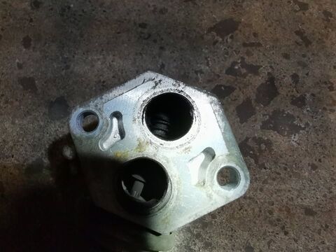

ez a kis cuccli az
Joker88
az is benne van hogy megkotlott de nekem bíztató volt amennyi mocsok kijött belőle.
nem egy nagy valami az egész de kb 6-8-szor féktisztítós mosás, közte 3-4 wd40 áztatás és ezek után kezdett valahogy kinézni. azt hittem 2-3 szisszentés a féktisztítóval aztán fém tiszta lesz ismét. -

Azzal kellene naponta cseréltetni ezt a szelepet, aki ilyen sok helyet tervezett egy karbantartást igénylő alkatrész köré.
A nehezen indulás problémára megnézheted a fojtószelepház belsejét is. Nem is maga a ház érdekes hanem a pillangószelep, annak a pereméről érdemes letakarítani a lerakódó fekete ragacsot, egészen a fémig. Az üresjárat is sokkal kulturáltabb lesz tőle és a gázreakció is simább.

reggelente hideg indítás után jó pár percig fent ragadt a fordulat 1500 környékén
mondjuk fél 1 perc után elindultam dolgozni. még két utcával odébb se állt be rendesen az alapjáratilletve van a melegen nehezen indulás problémám, hátha ennek a letapadása okozta azt is.
az majd kiderül később -

ez inkább karter gáz ( olajpárába ) ragadt mocsok. koksz az kicsit más

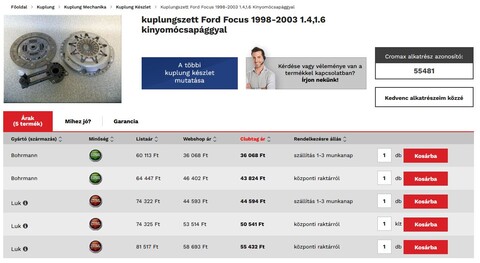

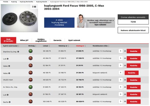

Tényleg kuplungból melyik a legjobb utángyártott márka? Sachs vagy Luk?
radi8tor
MODERÁTOR
dellfanboy #37631 üzenetére
Csökkent 10 fokot a hőmérséklet, ez egy gyengélkedő akkunál az utolsó kenet.
Exide Premium még mindig. -

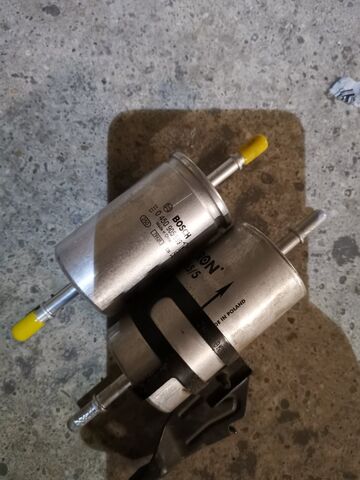

n1nja
Valószínűleg utolért egy benzinpumpa hiba.
Megálltam a parkolóban, eljönni már nem tudtam. Csak teker, csak teker...
Nem hallom búgni a szivattyút gyújtásráadáskor.
Biztosíték vagy relé lehet esetleg? Reggeli után meglátogatom, este sötétben nem babráltam már. -

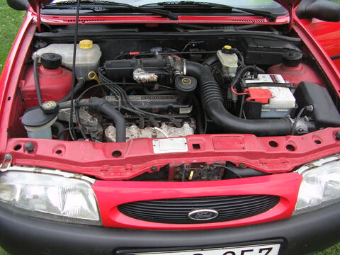

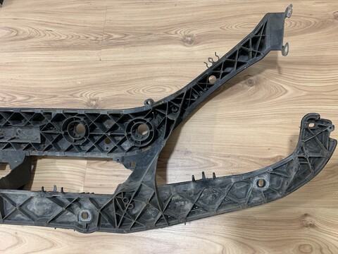

FL előtti Mk1. Én úgy emlékszem, hogy ott nincsen színre fújva, de ebben nem vagyok biztos, valaki aki jobban tudja meg tudna cáfolni vagy megerősíteni? Bár jobban belegondolva elég furán mutatna főleg egy világosabb autónál, hogy a homlokfal eltérő színű... Szóval elképzelhető hogy én emlékszem rosszul.
Szerencsére nem sokszor kell nézegetnem a motorteret. -
Balcsix
radi8tor #37606 üzenetére
Hát szerintem lefújhatod/kenheted hogy ne rozsdásodjon, bár szerintem nem fog egy hamar elrohadni ha nem kezeled le sem, de egyébként az esztétika miatt szerintem is felesleges.
Fosuban nekem is ilyen, viszont a Mondeoban azt hiszem gyárilag színre van fújva/ködölve (de ebben nem vagyok biztos).
