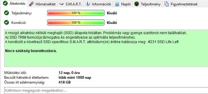

Adva van egy Adata SX930, Win 7 alatt ment a TRIM. Most váltottam Win 10-re, a HD Sentinel (5.20-as verzió) viszont azt mondja, hogy a TRIM támogatott, letiltva, a teljesítmény is 80%-os. A fsutil behavior query disabledeletenotify parancsra NTFS DisableDeleteNotify = 0 és ReFS DisableDeleteNotify = 0 jön vissza, az SSDOK azt mondja, hogy 'Driver transmits the TRIM command'. Most akkor mi hazudik, a HD Sentinel, vagy a másik kettő? Ami még fontos lehet, hogy az alaplap egy Asus P8Z77-V Deluxe,
Kékes525
válasz Hauptmann #32712 üzenetére
Hard Disk Sentinel PROFESSIONAL v5.30 Az 5.20-as verzió Windows 10 alatt hibásan müködik.

Tessék frissíteni a már megjelent 5.30-as verzióra, annál OK Windows 10 1803 alatt a TRIM állapotának kijelzése! De egyébként már többször volt szó erről itt a topikban, illetve nemrég szintén összegezve voltak ezzel kapcsolatban az infók.

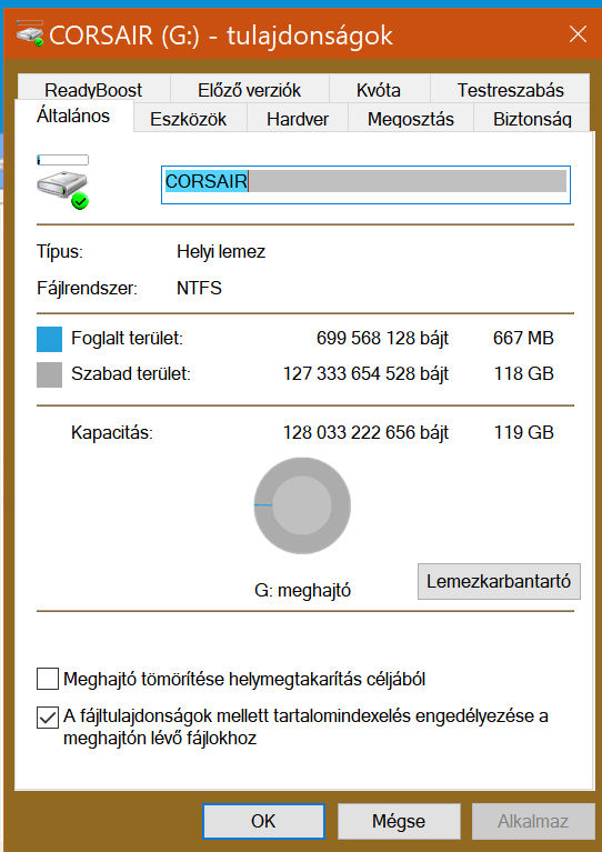

Elég gyorsan kinőttem egy 128GB-os SSD-t (minő meglepetést), amin a Win10 ketyeg. Szeretném átköltöztetni a jelenlegi rendszert kompletten egy újra, nem akarok szenvedni az újratelepítéssel, mert amúgy műköik minden, csak kevés a helyem.
A bibi viszont az, hogy a klónozás után ugyan úgy 110 GB marad a rendszer partíció. Próbáltam pl. az EaseUS megoldását, mert elvileg költöztetéskor képes vagy állítani az új partíció méretét - hát kapufa, mert a csúszka ahol ezt meg lehetne tenni, nem engedi.
Összefoglalóban láttam a cikket erről, de az is csak kompletten a rendszert másolta.
Van erre valami fájdalommentes megoldás? Lehet hogy egyszerű a dolog, és én vagyok tök hülye hozzá.
Sarcasm: just one of the many services I offer.

Ez így most nem sokat mond és kellene valami infó a lemezkezelőben a partíciók elhelyezkedéséről, akár egy screenshot. Normál esetben a klónozás után a fennmaradó nem lefoglalt terület a kötet kiterjesztése opcióval simán hozzáadható a C-hez. De, ha a 2 közé ékelődött egy rendszer számára fenntartott partíció (pl. WinRE), akkor nem engedi a műveletet a lemezkezelő és egyes külső particionáló programok sem. Azért egyes, mert nem mindegyik, van amelyik még így is meg tudja oldani (példa). De, mivel a rendszerpartíciók machinálása komolyabb és egyben nem veszélytelen művelet, ezért előtte ilyenkor szükség esetén javasolt mentést készíteni biztos, ami biztos alapon!

A legegyszerűbb megoldás, hogy simán átklónozod, nem baj, ha csak 110 MB-os lesz a partíció. Utólag Lemezkezelőben át tudod méretezni a partíciót adatvesztés nélkül.
De lehet még ez sem kell, mert jobb is, ha két partíció lesz rajta, a 110 MB maradhat a rendszernek, és létrehozol utána egy másik NTFS partíciót. Legalább ha újra kell húzni a rendszert, akkor nem kell mindig mentegetni mindent.
Ha sehogy nem sikerül, klónozóprogiból meg lehet próbálni a Macrium Reflect Free-t.
Egy dologra kell nagyon figyelni, klónozás után a partícióeltolásokat ellenőrizni, mert egy-két klónozószoftver el szokta cseszni.

Mindkettőtöknek köszönöm a javaslatokat. Itt egy screenshot, a Disk3 a jelenlegi rendszer partíció. A Disk 0 az új 480GB-os SSD. A klónozás már megtörtént EaseUS-el, szépen átvitte.
Ja és miután az eredeti SSD még itt pihen, most is arról dolgozom, ezért merek mahinálni a másikon. Ha azon elszabok valamit, bármikor újra klónozom, és kezdem előröl.

El is indul az új diskről a rendszer? Mert a kép alapján úgy néz ki mintha csak a particiókat hozta volna létre de a fájlrendszert nem.
Egyébként a korábban említett macrium reflect vagy az aomei partition assistant biztos hogy tud átméretezni particiót a klónozás közben.
Én most települtem át az aomei-vel egy laptopban egy 1 terrás HDD-ről 240 gigás SSD-re és ment volna az átméretezés automatikusan is, de én kézileg megoldottam, az SSD-n végül csak egy partició lett. Egy WD green SSD került a laptopba, amihez letölthető a WD honlapjáról a klónozó program is, de óva intek tőle mindenkit, mert szerintem csak akkor használható megfelelően, ha azonos méretű lemezek között kell klónozni. -
King Unique
Megtörtént a klónozás az EaseUS szoftverével, csak pont a helyzet, hogy nem vitte át rendesen, ha a klón meghajtón a rendszer számára fenntartott partíció (System Reserved) és a rendszerpartíció (C) is RAW lett... Pont az a lényeg, hogy ilyenkor a klónozás után a célmeghajtón is ugyanolyan partíciószerkezetnek és partícióknak kellene lenni. Tehát, ami a forráson NTFS, az a klónon is az és nem pedig RAW. Ha nálad az utóbbi, akkor ott valamit elcseszett a szoftver és jó eséllyel nem fog bootolni utána a rendszer. Lehet érdemesebb lenne másik programmal is megpróbálni a klónozást, amire az operációs rendszer topikjában említve voltak példák.
Aztán az előző válaszban említett tippem bejött, mert az látszik a screenshoton, hogy a helyreállítási partíció (WinRE) a C és a nem lefoglalt terület közé van ékelődve, azért nem engedi a kiterjesztést a lemezkezelő és az EaseUS. Ráadásul 2 db is van belőle, ami megint érdekes. De másik particionáló programmal szükség esetén elvileg megoldható a dolog, mint már említve volt.
Továbbá még az is látszik a screenshoton, hogy a lemez 2-n elsődleges helyett logikai partíció van és ráadásul a lapozófájl is arra került, nem pedig az eredeti SSD-re. Normál esetben eleve a rendszermeghajtón szokás hagyni és azért, mert az SSD, nem kell áthelyezni máshova, nem kell túlkímélni az SSD-t. Ha az a gond, hogy esetleg sok helyet foglal, akkor szükség esetén lehet csökkentetni a lapozófájl méretét, min és max. értékeket megadni stb.
