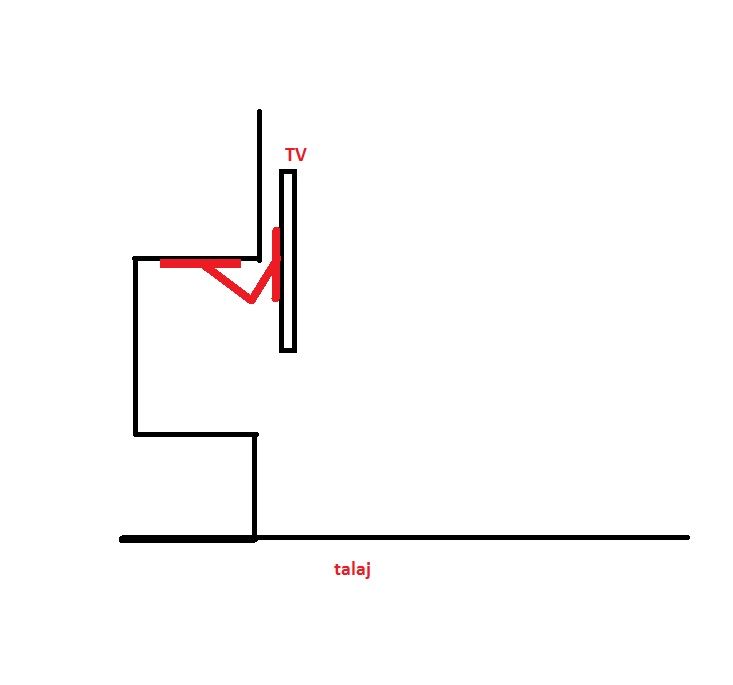

Mert a sima asztallábat nem tudom forgatni. Ha monitorként használom akkor van X pozícióban, ha ágyból nézem, akkor meg Y pozícióban. Ehhez ugye forgatnom kell, ami egy 15-6 kilós tv-nél aminek nincs jó fogása, nem a legjobb. A vesa állvánnyal ezt pedig áthidalnám. Igaz fix lenne az asztalon, de az csak a stabilitáshoz adna hozzá.
De a kérdés még mindig fennáll, hogy fejtetőre állítva (ha a rögzítést nem nézzük, mert az meg lesz oldva) működhetne a dolog?

Hello!
Agymenésem van, így megkérdeznélek titeket, hogy életképes, vagy halott ötlet-e.
A tv egy Philips 55pus6162/12, aminek 300*200 VESA tartója van.
Na most a szoba elrendezése miatt még jó múltkor ki lett lőve a fali tartó, mert a legközelebbi fal kb 130 centire van. A következő ami ki lett lőve, a talapzati tartó.
Maradt a mennyezeti és az asztali tartó.
A mennyezeti kilőve mivel 2 centi pozdorja be van fedve hungarocellel, és a padlásra nem tudok felmenni, hogy ezt esetleg megerősítsem.Szóval maradt az asztali rögzítés.
Anno ez az egy alternatíva maradt, amit az ára miatt elvetettem:
NewStar FPMA D1200BlackViszont támadt a hülye agyszülemény: a kisebb mennyezeti tartót megfordítva egy asztali tartót kapnék.
ART AR-21XSEz ugye csak 200*200-as felfogatású, de nekem már van egy 2 mili vastag fémlapom előkészítve 300*200-ra, amire rá tudnám rögzíteni a 200*200-as felfogatási pontokon, így a tv-hez rögzítés meg lenne oldva.
Az asztalhoz a rögzítést 20*20 centis fémlappal oldanám meg, felül és alul egyaránt. Így az asztalhoz való rögzítés is pipa.
A FŐ KÉRDÉS:
Működne ez a megoldás? Mármint van-e valami akadálya, hogy így használjam? A forgathatóság miatt jó is lenne, dönthetőség meg egyéb nyalánkságok nem kellenének.Vélemény?

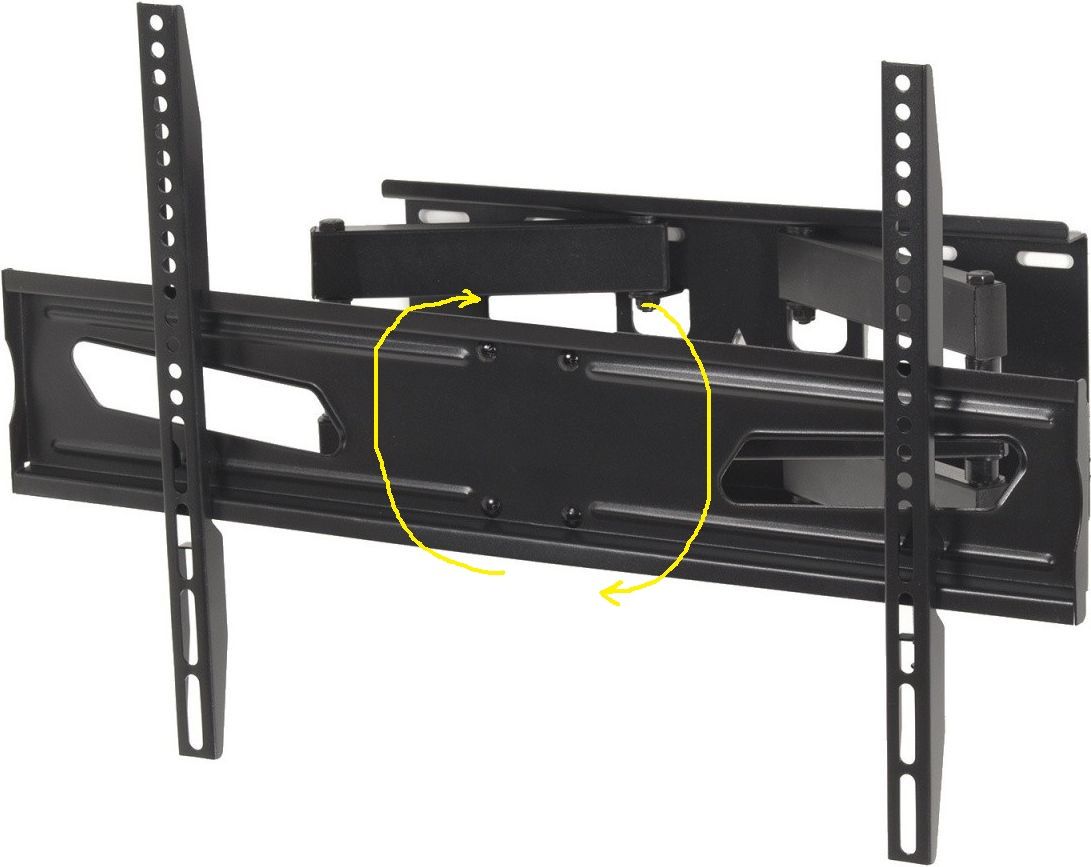

Gyors segítség kellene, hogy az alábbi típusok közül melyik fali tartón lehet forgatni/állítani a front elemet (sík korrekció) a képen látható módon:
- ART AR-51;
- ART AR-52;
- Maclean MC-723;
- Maclean MC-564.A Stell SHO 2050-nél biztosan tudom, hogy lehet, csak nem akarok annyit áldozni a tartóra.
Már 5 fali tartót szereltem fel a családba és a tapasztalat az, hogy én hiába fúrom fel a fali elemet tökéletesen síkba, ahogy kihúzom és forgatom a tartót a TV valahogy soha sem marad síkban, ezért kellene olyan fali tartó, amin van ilyen lehetőség, természetesen "jó áron".
Segítségeteket előre is köszönöm!

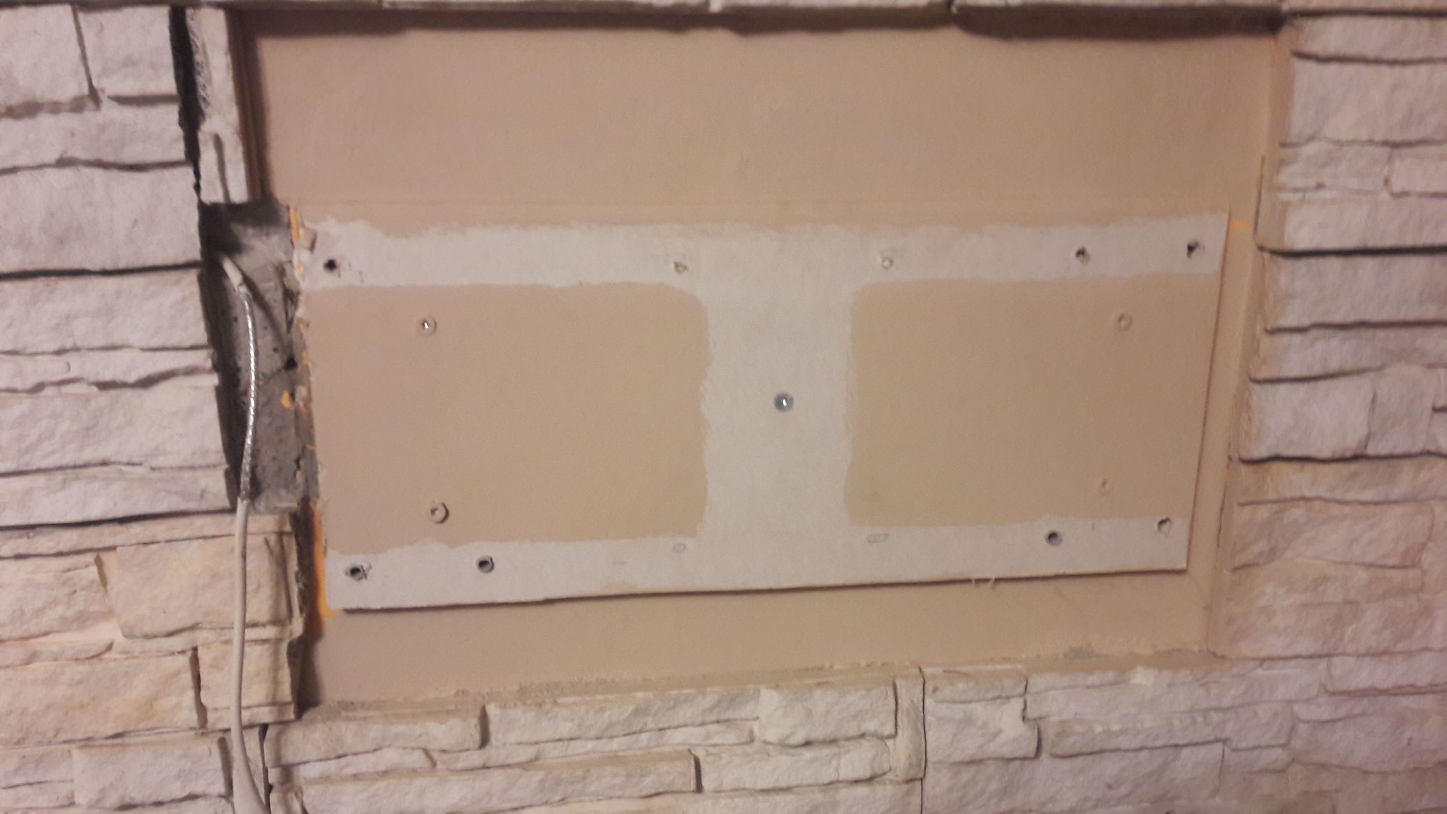

Na, felszereltem.
8 db 10x70-es tiplivel, stabilnak néz ki, ráakasztottam a tv-t meg se nyekkent.
Még várok egy HDMI könyököt és akkor rendbe teszem a kábeleket és a coax is kap egy 90 fokos csatlakozót. -
Met
Helyzetjelentés:
Furatmélység: tolómérővel bemértem a lukba, 20 mm mély...
Csavarlötyögés: találtam itthon M6-es csavart 30 mm hosszút, betekertem az egyik lukba a gyári csavart, másikba azt ami itthon volt, utóbbi lényegesen kevesebbet mozgott föl/le/jobba/balra mint amit a konzolhoz adtak. Felszereltem az itthoni csavarral távtartóstul. Stabilnak néz ki.Utolsó kérdés, valahogy lehet állítani a karok zsanér szorosságán? Elég nehezen vagyis nehezebben lehet mozgatni mint gondoltam, nem tudom a tv mennyire bírja az ilyen terhelést mozgatáskor.
Lazítani az anyákon, szétszedni wd40/gépzsír?
Vagy bejáratódik? -
dh66e
Nekem a csomagban volt a konzolomhoz vagy 4 féle méretű és hosszúságú csavar,távtartóból meg két féle ha jól rémlik.Távtartó nem is kellett mert az egyik csavar méret tökéletes volt.
Tényleg fura szerintem ilyenről még senki nem számolt be egy konzolnál sem.Esetleg a talp csavart nézd meg hátha az jó hozzá.
A vége pedig hogy elmész és veszel 4 jó méretű csavart. -
