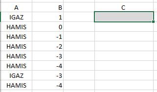

lappy
B2 cella =ha(A2="igaz";1;-1) igaz vagy hamis illetve a kezdő érték
B3 =ha($A3="igaz";$b2+1;$b2-1) és így tovább minden cellára majd
C2 re meg vmi cella megjegyzést lehet tenni ha pl 1 az értéke - feltételes formázással -

Hello
A oszlop és B cella
Milyen képlettel lehetne megoldani azt, hogy az A oszlopban lévő számokat számolja a B cellába? A végén 1-es értéket kapjak a B cellában.
A
-1
-2
-1
0
1B
1 -

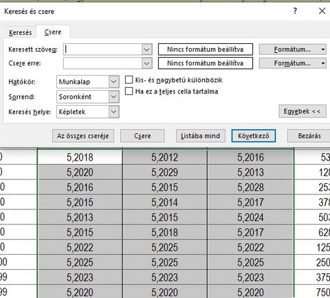

Excel 2019-et használok és olyat szeretnék, hogy a kijelölt cellákban az 5-ös számot
cseréljem le egy másik számjegyre, de fontos, hogy csak az elején lévő 5-öst, tehát a tizedes jel utáni számok változatlanok maradjanak, azokat ne piszkálja. Lehetséges-e egyáltalán?
Köszönöm
Ha szövegformátumú a cella, akkor a keresés 5, csere 7, -re.
Ha szám formátum, akkor másként lehet:
Ha pl. 7-re szeretnéd cserélni, akkor egy segédcellába beírod 2, majd ezen a cellán Ctrl+C (azaz másolás), utána a kijelölt tartományon irányított beillesztés - művelet: összeadás. Ezután a segédcellát törölheted.
Üdv. -

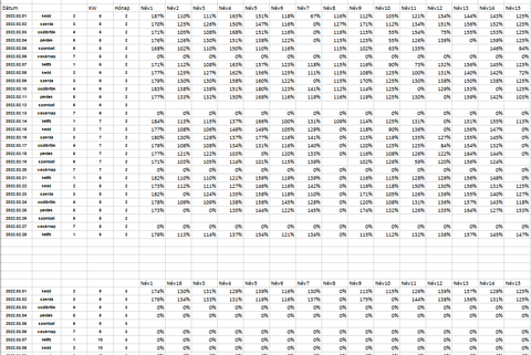

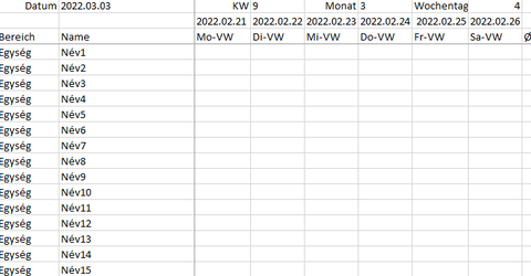

Még mindig, szeretném legalább képben látni, hogy mit szeretnél. Milyen a forrás és mi a cél?
Egyébként szerintem is valamilyen kereső függvénnyel megoldható egy jelölés, hogy kell-e a másik munkalapra vagy nem és utána másolás szűrővel.
Üdv.
Ps. Egyenlőre nem tudom elképzelni munkalapon sajnos, amit leírtál. -
Fferi50
Na, egyszerűbben
Az adatösszegző táblán meg van oldva, hogy mindig mely dátumok legyenek, a másik fülről kéne lényegében a név+dátum metszéspontjából az adat. Ez a fül nem egységes, mivel több hónap táblázata van egymás alatt. A nevekhez minden nap csak egy adat van. A dátumok vannak oszlopban, 02.01, 02.02, 02.03, 02.04...Szia!
Üdv.

Fferi50
Van egy tábla. Vízszintesen vannak dátumok, függőlegesen névsor. A dátumok fixen az előző teljes hét napjai. Egy másik fülön pedig szépen sorban a napok, hónapok, gyűlnek az adatok. A vízszintes névsor változhat, mivel a lapfülön a hónapok egymás alatt vannak, és a névsor minden hónapban eltérhet (nem feltétlenül). Ebből ként mindig az előző hét adatait beemelni a másik fülre. A kulcs az aktuális havi névsor, aki az előző haviban még szerepel, az aktuálisban nem, az ő adataira nincs is szükség.
Na ezt még én se értem.
Az első munkalapon mindig csak egy hét napjai szerepelnek (azaz név+ 7 oszlop)?
A második munkalapon csak a dátumok + név szerepel (2 oszlop) vagy hónap és nap is külön oszlopban?
Esetleg kép arról, hogy mi a kiindulás és hova szeretnél eljutni?
Üdv. -

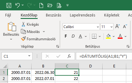

Szasztok!
Az volna a kérdésem, hogy ha az egyik oszlopban vannak születési dátumok, melyik függvény segítségével tudom előhozni azt, hogy a mai dátumhoz képest jelezze évben, az adott személy korát?
Ezt How to calculate age in Excel: from date of birth, between two dates megtaláltam angolul, csak a magyar nyelvű Excel-nél nyilván mások a szabályok.
Exodius
Szasztok!
Fire/SOUL/CD
Mindenekelőtt Delila_1 megoldását használd, ha még szeretnél vele további számolási műveleteket végezni.
Ez (# ##0) egy ún. formátumkód.
Bővebben (Angol) | Bővebben (Magyar) | Bővebben (Magyar) PDF -

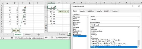

Szóval van egy Excel munkafüzeten belül kettő lapfül egy egy táblázattal. Elsőben beírjuk a gépjárművek havi kezdő és záró km óra állásait, ezek alatt egy cellába kiszámolja a különbséget, tehát a havi megtett km-t. Második lapfülön pedig van egy táblázat, amit ezen kiszámolt havi megtett km-eket adja össze negyedévenként. Nos, ha beírom a képletet, hogy jelen esetben:
=SZUM('elsőlapfül'!C101:H101)
Minden frankó, megkapom a pl. 851 értéket. Nekem pedig kellene mögé egy km szócska a cellában. Ha egyéni cellaformátumban megadom neki, hogy
0 " km"
Akkor a helyes 851 érték helyett azt írja ki, hogy 1, de ezen kívül mindegyik érték rossz lesz random, akár mínusz értékekkel. A 0 helyett kellene más vagy mi? -

="Budapest" & " - " & SZÖVEG(MA();"éééé.hh.nn")Természetesen a dátumformázások azonosak a cellaformázásnál is használt lehetőségekkel, pl.:
="Budapest" & " - " & SZÖVEG(MA();"éééé. hhhh nn., nnnn")Köszönöm!

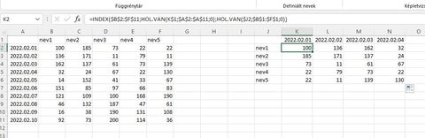

Dilikutya
Az ELTOLÁS esetén nyitva kell lennie a másik munkafüzetnek.
INDEX vagy HOL.VAN függvénnyel old meg, ezen 2 függvény esetén nem kell nyitva lenni a másik munkafüzetnek.Köszi, közben én is erre jutottam, és az INDEX valóban azt is adja, ami nekem kell.

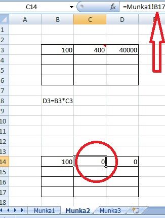

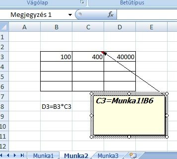

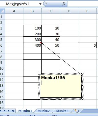

Lehet, hogy csak a különböző cellahivatkozási szabályokkal nem vagy tisztában?
Váltás a relatív, az abszolút és a vegyes hivatkozás közöttMagyarul (itt a példádnál maradva) a Munka2 C3 cellába ez kerüljön:
=Munka1!$B$6és akkor a Munka2 lapon mindegy, hogy hova kerül a táblázat, a korábbi C3 cella bárhova is kerül, abba mindig a Munka1 lap B6 cella értéke fog kerülni.Szia, tökéletes a megállapításod, valóban nem értek hozzá, amit tudok azt magamtól tanultam.Köszönöm szépen a segítséget, így valóban működőképes
Fire/SOUL/CD
=Munka1!$B$6és akkor a Munka2 lapon mindegy, hogy hova kerül a táblázat, a korábbi C3 cella bárhova is kerül, abba mindig a Munka1 lap B6 cella értéke fog kerülni. -

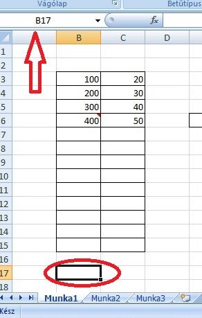

Sziasztok, a következő probléma megoldásában kérnék segítséget. (Excel 2007 Hu.)
Több füles Excel táblákban dolgoznék, a példa kedvéért legyen két aktív fül. Mindkét fülön számításokat végeznék. Pl. munka1 B35 adattal számolna a munka2 A12 cella: ezt a következő képlettel oldottam meg eddig: munka1 A12=Munka1!B35.
A munka1 és a munka2 táblázat nem egyforma méretű. Na, most ez mind addig szépen működik, ameddig nem akarom ismételni ma táblázatokat. Vagyis heti vagy havi szinten másolatokat készítek egy más alá mindkét fülön, de a másolatoknál az egymásra való hivatkozások nem stimmelnek. A munka1-hez képest a munka2 hivatkozásai elcsúsznak.
Előre is köszönöm.Szia!
A másik munkalapon is annyival kell lejjebb menni a másolással, amennyivel az elsőn tetted.
Ha Munka1!A1:X15 területet másoltad Munka1!A30 cellához, akkor a Munka2 munkalapon is 29 cellával lentebbre másold az adatokat. Így maradnak megfelelőek a hivatkozások.
Üdv. -
