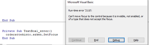

Van egy userform-om, amin található egy textbox típusú mező, ahova szeretnék adatokat beszkennelni. Odáig eljutottam, hogy beszkennelem az adatot.
(A szkennelés egy notepadban ellenőrizve tartalmazza az <enter> karaktert is (vagy legalábbis a soremelést biztos)). VBA userformon elvileg el kellene ugrania egy következő mezőre, amin a tabstop engedélyezve van. Ezt követően elvileg el kellene kezdje az alábbi programrészletet:Private Sub szken_AfterUpdate()
De nem kezdi el, csak ha rákattintok egy másik mezőre a szkennelés után.Ami az igazán furcsa, hogy egy másik programrészletnél meg működik ez gond nélkül, de nem látok semmilyen különbséget ami okozhatná ezt.
probléma 2:
Próbáltam megkerüléssel kezelni a problémát:
Csináltam egy üres textbox-ot, csak azért, hogy ott átállítsam a "focus"-t a megfelelő cellára, de erre az alábbi hibát dobja:Valamelyikben tudtok segíteni, hogy mi lehet a gond?
Köszönöm előre is!

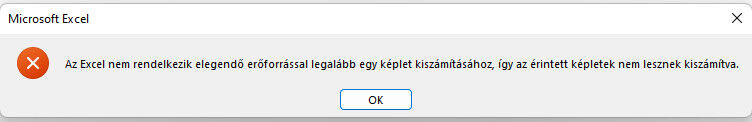

Van egy nagyon érdekes problémám, amit megpróbálok leírni. Remélem sikerül
Van egy fájl. Nevezzük fájl1-nek. Ebben oszlop (tartomány) elnevezve. Legyen Oszlop1.
Másik fájlba szeretnék (Fájl2) bekeresni értéket a Fájl1-ből. Több függnynél is teljesen összeomlik az excel és bezárul, ha a Fájl1 - Oszlop1 nevő tartományára hivatkozom a Fájl2-ben az excel függvény beszúró ablakában.
függvények, amikre ez igaz: FVERES, XKERES, HOL.VAN, XHOL.VANEsetek, amikor ez a probléma nem jön elő:
- ha ugyanezt csinálom, csak Fájl1-n belül. Nem egy másik fájlból
- ha kézzel írom be a függvényt és nem az excel függvény beszúra alkalmazásában
- ha az oszlopnak nem adok nevet
- ha egy másik fájlban próbálok hasonló körülményt előálltani, mint Fájl1. (Kevesebb adat.)
- ha elkezdem a lapokat, formázásokat törölni. (Ezt szakaszosan megtéve és újra és újra próbálkozva eltérő eredményket kapok). Nem határozható meg egyértelműen.Találkozozz már valaki ilyennel?
Van bárkinek ötlete, hogy mi lehet ez? -

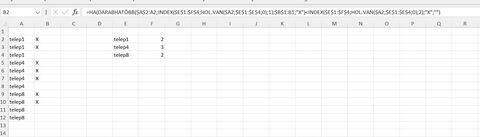

Egy megoldási lehetőség:
A B2 cella képlete:=HA(DARABHATÖBB($A$2:A2;INDEX($E$1:$F$4;HOL.VAN($A2;$E$1:$E$4;0);1);$B$1:B1;"X")<INDEX($E$1:$F$4;HOL.VAN($A2;$E$1:$E$4;0);2);"X";"")
Ezt igazítsd az adataidnak megfelelően. Kérlek figyelj a $-okra a címzésben.
A képlet megvizsgálja, hogy az adott településen az addigi X-ek száma elérte-e a kívánt értéket, ha igen, akkor nem tesz tovább X-et. -

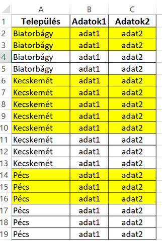

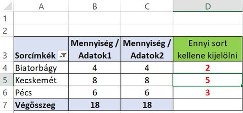

Abban kérném a segítségetek, hogy van-e arra egyszerű megoldás, hogy egy kimutatás alapján egy-egy tételhez tartozó darabszámból egy mellette megadott darabszámú (cella értéke alapján) sor kijelölésre kerüljön az analitikus listából, mindegy hogy milyen módon, csak utána szűrhető legyen.
Példa, de a valós táblában kb 40 tétel van. Az ADATOK1 lenne a mennyiség, amiből ki kellene jelölni a C oszlopban megadott számú sorokat az analitikát tartalmazó fülön.
Kimutatás:
Ez lenne a szükséges eredmény az analitikus fülön (Munka1), itt most sárgával jelöltem ki az adott számú sorokat, de lehet az utolsó akár a d oszlopba egy X jelölés is:
Köszönöm!

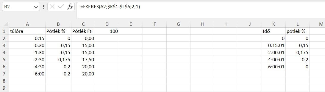

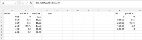

Szia, az biztos, értelmezés kérdése, hogy megszületik-e számodra a megfelelő képlet.
Az eddig leírtak jelentése számomra: a túlóra első órájára a napibér 15%-a jár, a második órára szintén, a harmadik és negyedik órára 17,5%-17,5%, végül az ötödik és hatodik órára a napidíj 20-20 százaléka a túlóra összege. Minden órának a díját 4 részletben adják a teljes és a megkezdett 15 percekért. Ebben kivételes az első óra, ahol az első 15 percben semmi nem jár, csak a második 15 percben adják az első 15 percre járó összeget is.
Ehhez az értelmezéshez tartozik a következő képlet:
=HA(A1/IDŐ(0;15;0)<=1;0;MIN(8;KEREK.FEL(A1/IDŐ(0;15;0);0))*B1*0,0375+MIN(8;MAX(0;KEREK.FEL(A1/IDŐ(0;15;0);0)-8))*B1*0,04375+MIN(8;MAX(0;KEREK.FEL(A1/IDŐ(0;15;0);0)-16))*B1*0,05)
Kérdés még, hogy mi történik a hetedik órától kezdve. Az előző képlet nem számol rá semmit, csak 6 órát vesz figyelembe a túlórából. Ha ugyanúgy számolódik a 6 óra után az esetleges többi idő, mint az ötödik és a hatodik óra, akkor így módosul a képlet:
=HA(A1/IDŐ(0;15;0)<=1;0;MIN(8;KEREK.FEL(A1/IDŐ(0;15;0);0))*B1*0,0375+MIN(8;MAX(0;KEREK.FEL(A1/IDŐ(0;15;0);0)-8))*B1*0,04375+MAX(0;KEREK.FEL(A1/IDŐ(0;15;0);0)-16)*B1*0,05) -
lappy
Onderon
#49950
=HA(KEREK.LE(A1/IDŐ(0;15;0);0)<1;" ";HA(KEREK.LE(A1/IDŐ(0;15;0);0)<8;B1*0,01875*KEREK.LE(A1/IDŐ(0;15;0);0);HA(KEREK.LE(A1/IDŐ(0;15;0);0)<16;B1*0,175;HA(KEREK.LE(A1/IDŐ(0;15;0);0)<24;B1*0,2))))
Na az első részben megcsináltam az általam jónak gondolt elv alapján a számítást
A kodban a B1*0,01875 .. részt másolni es azt kell átalakítani -
lappy
Onderon
#49950
A képletből kiveszed az = jelet és minden feltétel eggyel csökkenteni kell pl ahol 9 van oda 8 megy
De gondoltam hogy egy kicsit átalakítod es kipróbálod mi történik ha nem egyenlő nagyobb stb.
Amúgy a megfogalmazás is érdekes akkor hiszen 1-2 ora után jár 15% akkor eleg 1 órát dolgozni es kapom a zs-t
De most látom hogy teljesen más kell neked mint amit csináltam
Majd holnap vagy addigra vki megírja -
Onderon
De, viszont 0:16-ra már járna túlóra, mert csak az első 15 perc "van ingyen", a te függvényeddel azonban 0:29-ig jár nulla, 0:30-ra pedig már a teljes túlóra jár, pedig a lépték 15 perces kellene legyen arányosan. Elnézést, azt hiszem nem fogalmaztam meg érthetően.
Szóval a túlóra emelkedik, de arányosan kapjuk, minden megkezdett 15 perc után, ahol a legelső 15 percért nem jár semmi, viszont a második 15 percért (15-30) már jár a túlóra 2/4-e, a harmadikért (30-45) jár a 3/4-e, majd 45-60-ig a 4/4-e és stb.

Állitsd a számításokat manuálisra:Application.Calculation=xlCalculationManual
A visszaállítás:Application.Calculation=xlCalculationAutomatic
Viszont ha a makró a számított értékeket is figyelembe veszi valahol, akkor hamis lehet a végeredmény. -
the radish
Lehet, hogy kicsit komplikált a projekt és biztosan van egyszerűbb megoldás is hozzáértők számára attól amit én próbálok véghez vinni, de azért azt hittem eddig, hogy boldogulok vele.
Most azonban ilyen fogad:
Tele van képletekkel a tábla, fogalmam sincs hol lehet a hiba.
Arra gondoltam, hogy az átszámolás csak a makró lefuttatását követően menjen végbe - feltételezve, hogy ezzel van baj.
Ezt hogy tudnám kivitelezni?
Előre is köszönöm. -

Ez megoldható az Fkeres függvénnyel, mutatom a képet:
A pótlék % képlete a B2 cellában látható.
A tényleges pótlék képlete (D1-ben van a napi bér):=$D$1*FKERES(A2;$K$1:$L$6;2;1)
A képleteknél figyelj a $ jelek megfelelő használatára.
Az Fkeres függvény 4 paramétere 1, ebben az esetben azt az értéket adja vissza, amelyik a legközelebbi határértékhez tartozik. Ezért kell a határokat minimálisan túllépve megadni a táblázatban.
Üdv. -

Egy túlóra táblázatot próbálok elkészíteni, de az Excel tudásom elég alap. Egész órára már meg tudtam csinálni, de az óra töredéknél már elakadtam.
A túlóra az alábbiak szerint számolódik:
1-2 óra a napibér 15%-a
3-4 óra a napibér 17.5%-a
5-6 óra a napibér 20%-aViszont, a túlórát 15 percenként számolják és a legelső 15 perc "ingyen" van, azért nem jár semmi.
Volna kedve valakinek elkészíteni esetleg és felrakni valahová ahonnan le tudom tölteni?
Előre is köszönöm!

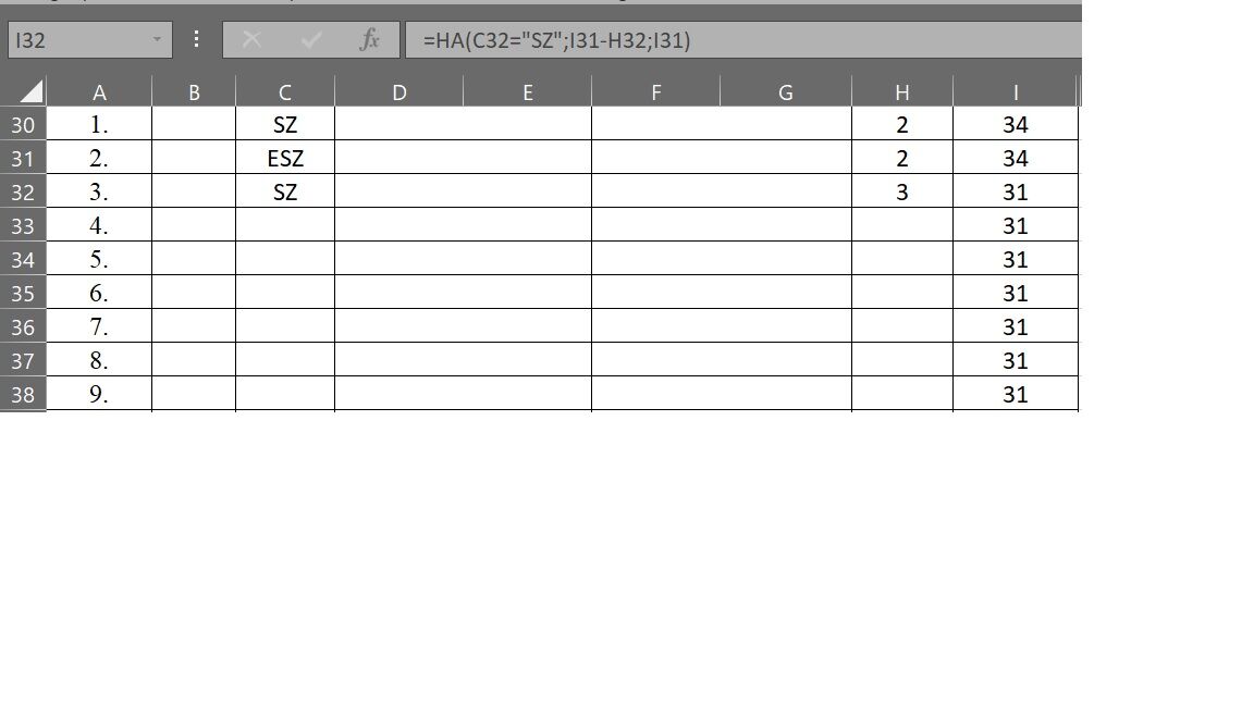

=HA(C31="SZ";I30-H31;HA(ÜRES(C31);" ";I30))
ha jól értem mit is akarsz ezt kell I31 be beírni majd lehúzni -
istvankeresz
Adott három oszlop. Azt szeretném, hogy az I oszlopban csökkenjen az érték a H oszlop értékével csak akkor, amikor a C oszlopban "SZ" szöveg található. Ez sikerült is, viszont abban a sorban ne írjon ki semmit, ahol nincs a C oszlopban érték. Ha más egyéb szöveg van, akkor pedig NE csökkentse az I oszlopot, csak írja oda az utolsó I oszlop értéket.
Ha a képletet módostom arra, hogy:
=HA(C31="SZ";I30-H31;"")
akkor egészen addig jó, míg újra nem lesz "SZ" a C oszlopban, mert akkor a semmiből akarja kivonni H oszlop adott értékét.

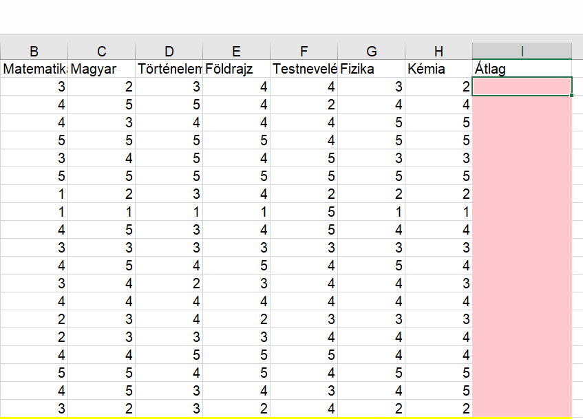

Sziasztok! Kezdő Excel 2021 HUN felhasználó vagyok és megakadtam egy feladatnál:
adott egy számsor : osztályzatok,
átlagot számolni nem gond, viszont az a kitétel, ha az osztályzatok között akár csak egy db 1-es van, akkor a teljes sor átlaga 1-es.
Hogyan kellene ezt felírni? -

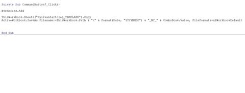

A Workbooks.Add sor felesleges. A Sheets(...).Copy magától létrehozza az új munkafüzetet.
Üdv. -

Kettóvel ezelötti hsz-emben, a ??? helyére bemásoltam amit írtál. Ott akadt meg, azt a sort sárgázta ki a debugger.
Szerk:
Kiegészítve amit írtál erre:
ThisWorkbook.Sheets("Nyilvantartolap_TEMPLATE").Copy
Most már legenerálja a fáljt amit akarok üresen, majd generál egy újat amibe beleteszi a template-t.
Jó uton vagyunk, Szerintem innen már összelegózom.
Köszi!
