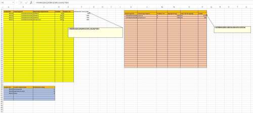

slashing
kéne egy kis segítség, valamiért csak nem sikerül pedig az elvét tudom. Névkezelőben kéne egy dinamikusan bővülő tartományt elnevezni ez ugye simán eltolás és darab függvény Függőleges tartománynál semmi gondom nincs vele kismilliószor csináltam de vízszintes tartománynál valamiért nem jutok dűlőre vele. De szerintem már a szét vet az ideg miatt nem ugrik be az a pofonegyszerű dolog ami miatt nem megy.
Mindenképpen darab függvény kell mert a darab2 megszámolja a ="" cellákat is ami nekem nem kell mivel képlettel kerülnek bele az adatok.
az adatok mondjuk az első sorban vannak a 20. oszlopig(T) de úgy kellene nekem ez a tartomány hogy mindig csak azokat vegye a tartomány részének ahol adatok vannak. Az A1 az mindig ="" szóval kell majd a végére egy -1 hogy ezt azért belevegye.
Hogy érthetőbb legyen azért kell mert ebből a tartományból diagram lesz és az üres cellákat nem akarom megjeleníteni rajta 0 értékként (="") kivéve az A1-et ami mindig fix üres cella.

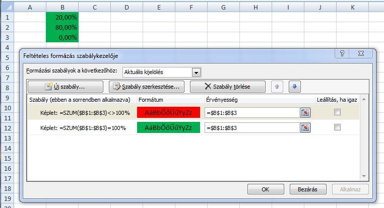

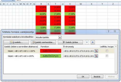

Van 3 cella, mind3 százalékokat tartalmaz. Ezeknek az összegének pontosan 100%-nak kell lennie, nem lehet sem kevesebb, sem több. Erre kellene egy feltételes formázás anélkül, hogy plusz oszlopot szúrnék be amiben összeadom a cellákat azért, hogy azt ellenőrizze a feltételes formázás képlete. Ha pont 100%, akkor mind a 3 zöld, ha nem 100%, akkor pirosnak kellene lennie a celláknak. Megoldható valahogy? Köszönöm!

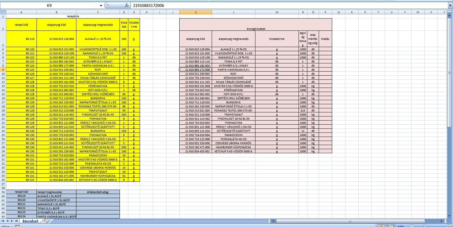

Célszerű a listát áthozni a legördülőt tartalmazó füzetbe.
='C:\adatok\2014\[füzet.xlsx]Lapnév'!A1Ezt másolod, ameddig kell, és ezt a tartományt adod meg a legördülőhöz bemenetként. Mivel tartalmazza az útvonalat is, akkor is adja a listát, mikor a másik füzet nincs megnyitva.
A válaszomban írtam, hogy be kell gépelned a másik füzet nevét, átkattintással nem tudsz arra hivatkozni. Jobb megoldás – amit most írtam –, ha a tartomány elemeit hivatkozod be abba a füzetbe, ahol a legördülőd van.

Most úgy van megoldva hogy a fő tàblàn szerepelnek a receptek. Amelyik több összetevős ott cellaegyesìtéssel egyesìtve a receptkód és a recept neve külön . Mellette rejtve minden összetevő felsorolva és ha beírok valahovà adagot akkor a rejtett rèszen megjelennek a kiszabat szorozva adag osztva egység tömeg majd a végén az alapanyagok tàblàban a szumha függvény segítségével összeadva.-
Fkeres azért nem jó mert vannak több összetevős receptek és az első talàlat utàn megàll. Az fkérésnél amúgy 1000 szer jobb az index ha függvény kombinàció.
Szòval valami egyszerűbb megoldàs kell mert a mostanival maceràs a képletezés és sok a hibalehetőség. -
slashing
tgumis
#22729
fkeresel először megkeresteted a napi fogyást azt megszorzod a sárga táblázat kiszabat értékével szintén fkeres és visszaosztod a rózsaszín egységtömegével. De ahogy elnézem ehhez kéne a rózsaszín táblázatba egy olyan oszlop ami mindkettő segédtáblázatban benne van. De így még mindig nem fogod tudni követni hogy melyik nap lett új egység kinyitva...
de ezt csak így elméletben anélkül hogy kipróbáltam volna.....
