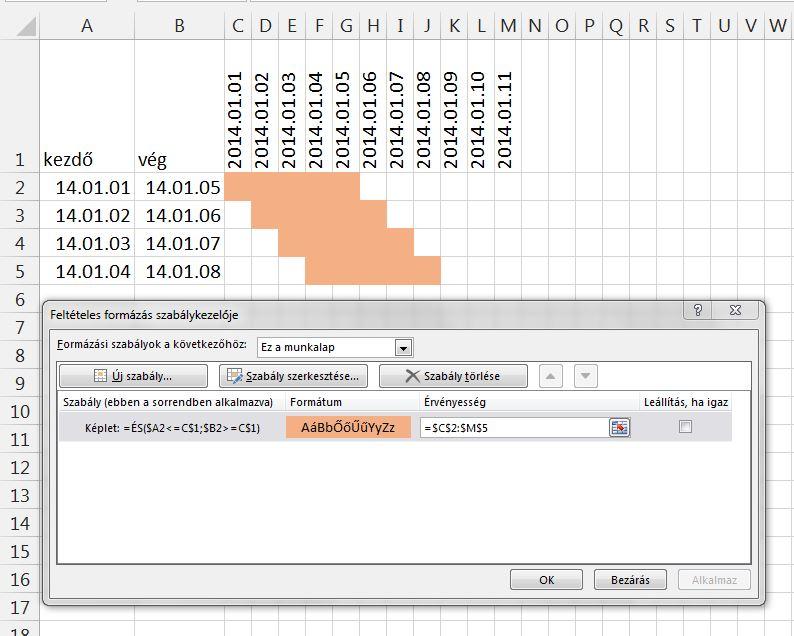

csak mondtam még mindig egyszerűbb ha nem csinálhatod meg oszlopkijelöléssel egységesen a szöveggé alakítást. Bár én nem tudom hogy milyen adat lehet az 5.05 mert ha ezt számként akarod használni akkor vesszővel kell írni. Ha meg mindig ponttal van írva a tizedes akkor a területi beállításoknál át kell állítani a tizedes osztást vesszőről pontra és akkor az 5.05-el lehet majd számolni de akkor valószínű hogy az összes eddigi táblázat nem lesz jó mert ott vesszős tizedes lesz illetve Mo-n vesszőt használ mindenki rá így ha kapsz egy táblázatot akkor ott is lehetnek érdekességek...
(#22284) Louro szívesen, ha ki akarod színezni az üres cellákat akkor itt azt így csinálhatod:
=ÉS(C$1<$A2;C$1>ELTOLÁS($B2;-1;0;))
ez lényegében annyit csinál hogy megnézi hogy az üres cella kisebb-e mint a kezdő dátumod illetve megnézi hogy nagyobb-e mint az előző sor végdátuma... ha két feltétel teljesül akkor piros lesz... Érvényessége ugyan az mint az előbbinek.

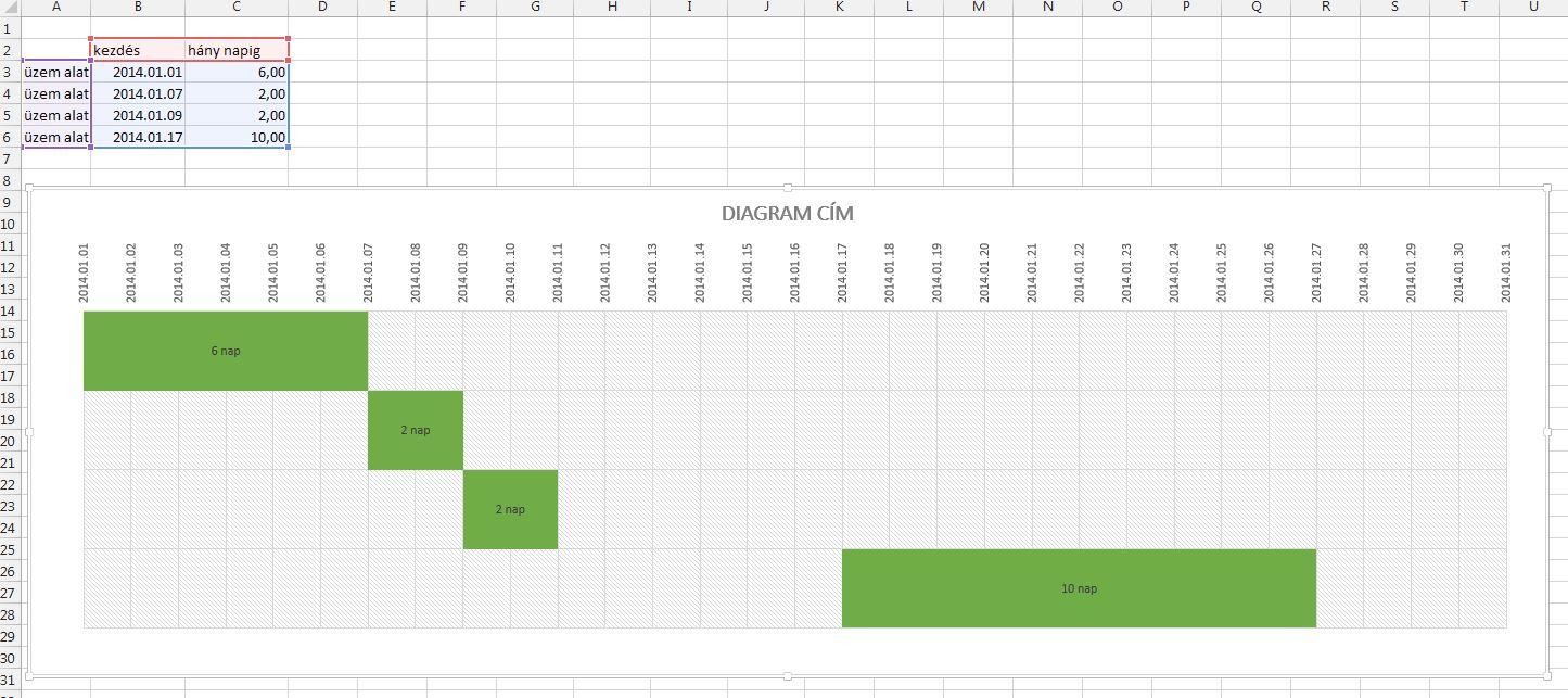

Na kaptam egy olyan feladatot, ami nagyon nem a terepem. Színezni kell. Jobban mondva timeline-okat készíteni függvénnyel.
Első két oszlopban két dátum. Első < második. Valahogy úgy nézne ki, hogy A2 és B2 től lefelé vannak a dátumok. C1-végtelenségig pedig a dátumok.
A sorokban meg kellene jeleníteni az idősávot. Azt mutatná meg, hogy egyes sorok mettől meddig tartottak és a sorok egymáshoz képest folytonosak -e vagy sem.Afféle Gant diagram, de excelben és itt nincs a sorok között függőség.
Lehetséges?

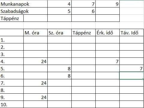

Hali!
Hogyan lehet azt megcsinálni jelenléti ívhez, hogy mondjuk ha A1 cellába 1-et írok, akkor a C1 be írjon be valamit, de ha 14-et, akkor a C14-be?
Köszi!
