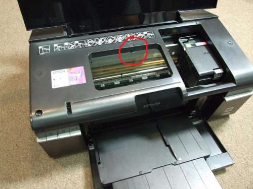

Hát ez egyre durvább... két garnitúra kazettám van, betettem a szublisat újra, ha a transzferes fekete kazettát teszem bele akkor minden rendben, ha beteszem a szublis fekete kazettát, patron/tinta hiányt mutat, pedig tele a kazetta. Mi a fene történhetett vele amiből úgy gondolja nincs benne tinta? Botrány ez az epson.
pittbaba
Igen, ezeken túl vagyok csak ablakmosóval. Neten azt dúrtam ki csodaszerként. A fecskendővel beömlőnyílásba belepréseltem és alul spriccelt a folyadék a fejből, és azt is megcsináltam hogy a kazettát megtöltöttem és azzal nyomtattam tisztítottam nyomtattam tisztítottam míg ki nem fogyott. Kimostam kiszárítottam a kazettákat, megtöltöttem festékkel és ugyanaz van. Nagyon furcsa. Nem tudom ilyenkor fúvókánként külön külön van olyan egység ami felfűti (porlasztja) a festéket? Mert akkor szerintem az lehet a gond, hogy egyes fúvókáknál ez elromlott. Kb állandósult a hiba a mintázatokban fekete és sárga színnél, a többi szín általában jó, néha ejt 1-2 hibát.
atala
pittbaba #4900 üzenetére
Ez az alkoholos ablaktisztító nem biztos, hogy jó ötlet! Tönkre vághatja a fejet!
Bogár oldós zöld kocsi ablakmosó folyadékkal szokták tisztítani.
Azt is megteheted, hogy kimosod a tölthető patronokat, megtöltöd ezzel a zöld ablakmosóval. Készítesz egy olyan nyomtató mintát, hogy 5 cm-es sávban felváltva legyen sárga, kék, piros, és fekete sáv. Ezt az egész lapon. Berakod az ablakmosós patronokat, és elkezded nyomtatni. kinyomtatsz 10 lapot, és utána megnézed. Az a baj, hogy az ablakmosót nehezen tudod majd kiszedni a patronokból. -
atala
Az eltömődést nem fogod látni, és igen, ez szokványos hiba az utángyártott patronokat, tintákat használva. 90 fúvóka van színenként a nyomtatódban, nem tud az összes eltömődni.
Még egy dolgot meg tudsz tenni. Nem tudom, milyen a szerkezete a fejnek, jó lenne egy kép róla. Lehet, hogy amit most leírok nem működik, mert én a Canon nyomtatómnál csináltam ugyan ezt.Kiszeded a fejet. Keresel egy olyan fecskendőt aminek akkora a nyílása, vagy legalábbis a feje, mint ahol a patron érintkezik a fejjel. (nekem a gyerekek gyógyszer felszívó fecskendője ilyen) Megtöltöd desztillált vízzel azt a részt ahol ez a nyílás van, a lényeg, hogy víz alatt legyen a nyílás. A fecskendőbe is szívsz fel vizet, rárakod a nyílásra, és átnyomod a fejen a vizet, ügyelve, hogy levegő ne kerüljön bele. A fej alján, a fúvókáknál spriccelnie kell a víznek. Így kijön az esetleges lég buborék, és a kis szennyeződés is.
De arra figyelni kell, hogy ne nagy nyomással préseld át a vizet, mert megrepedhet belül a fej!!! -
pittbaba
Na, most annyit romlott a helyzet, hogy most már tiszítás-nyomtatás-tisztítás-nyomtatás az ellenőrző mintázaton ugyanott nem nyomtat. Akkor lehet most már, hogy fúvóka? Csak olyan szépen jöttek mindenhol a cseppek a fejből mikor átmostam, hogy eltömődve biztos nem vannak.
