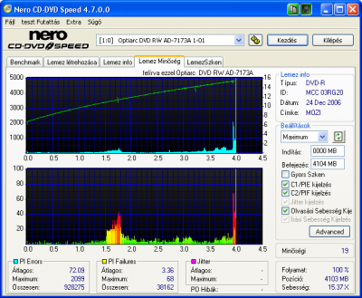

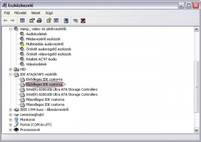

Pio-116D írómmal 2 év alatt kb 200 db CD, és DVD lemezt írtam meg.
Természetesen a kötelező listát ellenőriztem (ATA kábel, driverek, nincs lemezkép-EMUlátor a háttérben stb).
Kb tavaszig minden oké volt, aztán egy akkor vett Verbatim (MCC 03 RG 20) - csomag óta rosszalkodik az író.
Minden ilyen Verbatim végénél visszaolvasásnál nagyon leesik a sebesség, ahogy nézem a írásnál, akkor is a végénél nagyon lelassul.
Írásai sebességtől függetlenül jelentkezik ez a olvasási görbe esés, korábban szépen, egyenesen ment a görbe.
És ami még aggasztóbb, ha elindítom az írást, percekig vacakol, hallatszik az újrapörgetési kísérlet, néha elindul ilyenkor az írás, de most kétszer is el se kezdte a DVD írást.
Hibaüzenetet, screenshotot mellékeltem lentebb.
A hiba 2 Win reinstall, rakás ellenőrzés után is jelentkezett.
Kezd bedögleni az író? Rossz lemez szériát fogtam ki?Konfig: Win XP SP3 magyar, ATA kábelezés, szellőzés van rendesen, táp 300W FSP.
Lehet, vennem kell egy új írót...

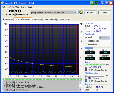

Kernel
DVD-írás 6x sebességig fizikai okokból még CLV-módban szokott menni (Constant Linear Velocity), vagyis állandó adatátviteli sebesség, csökkenő fordulatszám. Adatmentéshez általában legbiztosabb a 6x-os írás.
Üzemódok gyári adatlapon láthatók, vagy szimulált írástesztek is végezhetők. Tényleges adatfelírás után pedig lemezminőség-tesztet célszerű végezni, amiből kiderülhet, hogy melyik írási sebesség fekszik legjobban egy adott író-lemez kombinációnak, amit egyébként még egy firmware-frissítés is befolyásolhat.
Egy ilyen minőségi tesztet mutat például a legutolsó kép, ahol néhány ujjlenyomat és ismeretlen szennnyeződés miatt már rezeg a léc, de a hibajavítás sikeresen kompenzál.

Csinálj egy lemezolvasási tesztet Nero CD/DVD Speed-del!
Én továbbra is a lemezre gyanakszom, hiszen 3 megírt lemez még nem jelent semmit. Én rengeteg DL-lemezt megírtam már az ImgBurn-nel úgy, hogy a program választotta ki a rétegváltás helyét (vagyis ő automatikusan felajánl néhány lehetőséget, amelyek közül lehet választani) és eddig semmilyen problémám nem volt. Csak Verbatimra, ill. időnként Ricoh-ra írok. -
