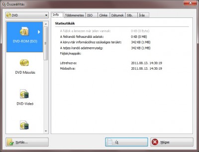

A "fapadosak" közül az ingyenes Imgburn nagyon jó mindenre CD,DVD,BD mehet vele,stabil,ISO-hoz különösen ajánlott.
Fizetősekből én Nerót használok,abból nem muszály a legújabb,eléggé hardverigényes 10-es verziót használni,de ne is a régebbi 5-6-osakat,én 8.3.20.0 használok cd,dvd-re elég bőven.
Lemezből inkább +os Verba a jobb,de attól függően hol gyártják, "made in china/india/taivan/UAE" stb.eléggé ingadozik a minősége,inkább Philips DVD-R vegyél,az most jó,v TY JVC,abból is inkább +osat. De író függő is eléggé a dolog,milyen íród van?
Amúgy dvd lemez,dvd író topicba találsz naprakész infókat,teszteket,ott érdemes kérdezned is.

Kérlek titeket,javasoljatok nekem CD/DVD író programokat,ingyenes és fizetős is érdekelne.
Pl.CDBurnerXP jó-e?
ISO fájlok írására megfelelő-e ez a program?
Illetve CD/DVD írásra?
Előre is köszönöm a válaszokat!Milyen lemezre írjak?
Verbatim DVD-R jó lesz-e?
Tartós lesz-e? -

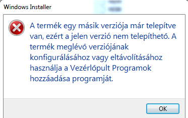

Újból raktam az operációs rendszert, Win7. Sp1. 64 v. Fel akartam telepíteni a Nero Multimédia v 10.5 Platinium DVD írót, gondoltam, ha már telepítek ki próbálok egy újabbat, de a VISION másik kódot kért. Nem fogadta el az általam beírt kódokat. Sok időt eltöltöttem véle végül a REVO törlővel letöröltem és gondoltam fel rakom, ami korábban már kifogástalanul működött „Nero Multimédia 10 full versio.” ekkor jött a nagy meglepetés nem ment fel! Alábbi üzenet kaptam.
Alábbiakkal próbálkoztam: CCleaner, gusetup, ccsetup, autoruns, végül manuálisan a registerből töröltem ami vissza maradt, végül a registrácios tisztítók már nem találtak Neróval kapcsolatos bejegyzéseket! Na, gondoltam biztos felmegy. A frászt ment fel, ugyan azt az üzenetet kaptam és ki lép a telepítésből. Már 2 napja kínlódok vele, most adtam fel!
Nem ssikerült, de még bajt is okoztam avi filmeket nem tudom lejátszani semmivel, alábbi üzenetet kapom: programfuttatási hiba, illetve az osztály nincs regisztrálva. Biztosan a regeditben valamit véletlenül kitöröltem!
Nos, ez van.
Fogalmam sincs, mit lehet még kezdeni vele. Nagyon remélem, tudtok mind kettőben segíteni, illetve tanácsot adni. -
