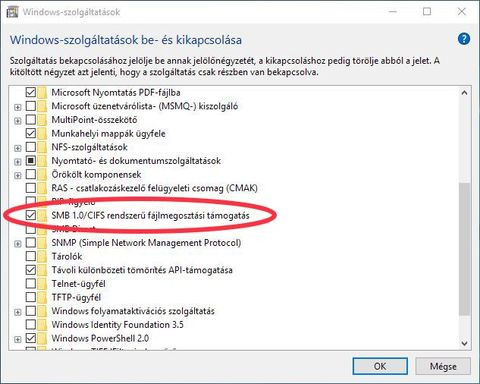

Whiteshark13 #8688 üzenetére
Szerintem nézd át alaposan a menürendszert, mert a leírások szerint bizonyos SMB-feature-ök ki vannak kapcsolva az új fw-ben, mások meg be, amiket viszont lehet, hogy jobb inkább kikapcsolni.
Pár hsz-sal ezelőtt dobtam linket az egyes modellek changelog-jaihoz. -
kezo0
Whiteshark13 #8686 üzenetére
Nem lehet, hogy csak ki van kapcsolva az új fw-ben az SMB, amit újra engedélyezni kell? A changelogok szerint mindegyik új fw-ben hozzányúltak az SMB-megosztások kezeléséhez is.

Ami meg az SMB-re vonatkozó beállításokat illeti, a Vezérlőpultban keress rá a Windows-szolgáltatásokra.
