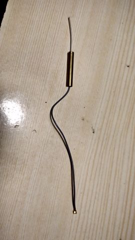

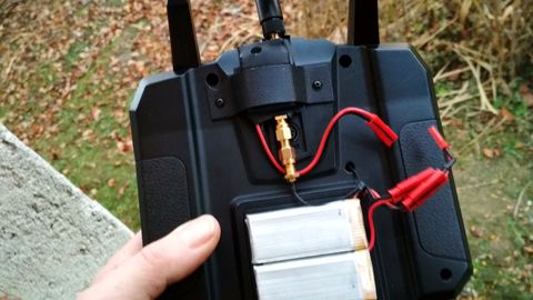

Nekem a B5W 2,5km-re elment és az nem a vége volt, a B2 pedig 4km-nél is többet tud IDEÁLIS körülmények között.
Szerintem az antenna fogyasztása jelentéktelen lehet, néhány mp (de pl egy 600mW-s adó már sokat. A gyári bugs 1800mah akku: 13,32Wh. A tx egy 12 perces repülés alatt max 4W*0,2h= 0,8Wh energiát zabál.)
"A másik oldalán meg egy Xiaomi wifi extendert szoktak ajánlani. így a wifis kép stabilabb, bár, a fogyasztásra kihat az antenna csere."
Ebben több dolgot nem értek. A xiaomi repeater tudtommal 2,4-es wifi-t tud csak, és azt se hogy ez miért hat ki a fogyasztásra. Milyen bugs-od van? -

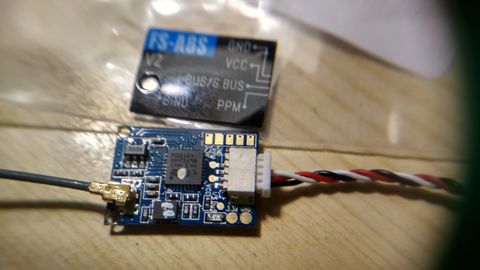

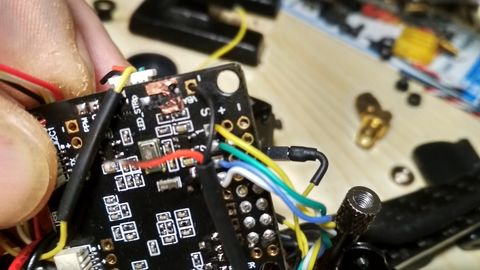

Olyan kérdésem lenne hozzátok, hogy szerintetek melyik alkatrész mehetett ki ebben a Rádióvevőben?
Az eset még múltkorában történt, mikor PDB rövidzárat kapott, azon keresztül az FC, és a Rádióvevő a FC-től kapta az feszültséget.
Nem világít a led, az első képen látható chip melegszik.
Köszönöm előre is ha valaki tud segíteni. -

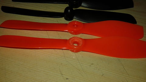

Az alany egy Hubsan H122D. Fpv ohne, talán később. Világítás van, 3 akku tele, nyomassuk. Első felszállásra kirepüktem az akksit. Remek. Landolás egy kicsit göröngyös volt, de éppségben talajt fogtam. Akku csere.
Felszállás után egyből faág, zuhanás. Felveszem, látszólag semmi baja. Propok megvannak. Na akkor gyerünk tovább. Felszállt, de már emelkedés közben hallottam, hogy fura a hangja, és 1,5 méternél magasabbra nem is emelkedik.
Hazahoztam, a kárjelentés:
A jobb hátsó propeller hibátlan. Remek. A bal hátsó egyik oldalában fehér folt, tehát meghajlott. Bal első szintén, épp hogy bennemaradt a csavar, gondolom a rázkódás miatt.
Jobb első látszólag sértetlen. Viszont a kengyel, ami a tengelyen tartja, hosszirányban eltört.Meglepő, hogy mindezek ellenére még felszállt, és ha emelkedni nem is, de stabilan egyhelyben lebegni képes volt.

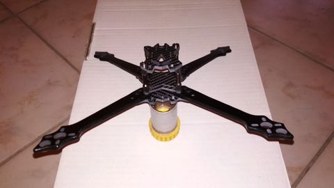

Sajnos berázza a QAV250-es vázat a [Gemfan Flash 5552x3] [Prop is].
Hiába gyenge a váz az ilyen nagy propellerekhez. Vagy valamelyik motor tengely üt egy kicsit, 2 már ki lett cserélve, de lehet másik 2-őt is ki kellene.
Csak ahhoz meg egyáltalán nincs kedvem.Jut eszembe, ez csíkozás hullámzás szerintetek a rezonanciától van(van Soft Mount a motoroknál) vagy valami más okozhatja, és egy LC Filter megoldaná a dolgot.
Vagy még van az a lehetőség, hogy rossz helyről veszem a villanyt a kamerának vagy a VTX kapja nem megfelelő helyről?A linkelt videón még nem is látszik annyira, ha kicsit nagyobb igénybevételnek van kitéve, annál jobban látható.

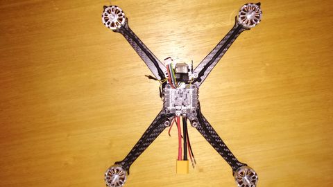

Csak az bánt most, hogy nem tudom folytatni a kreált vázamat az F3 Deluxe vezérlő miatt, mert az még rengeteg idő amire ideér.
Arra is ráfér az AVAN propeller, igaz hogy elkeskenyítettem a karokat, viszont ahogy néztem csavarásnak hajlításnak sokkal jobban ellenáll mint a QAV250-es váz.
Egyszerűen összecsavarozva jóval erősebbnek tűnik még így is.
Igaz 4mm-es Martian karokból van csinálva, meg 3mm az [alsó platni] és 3mm a [felső platni] érdekes hogy a leírásban 2mm-t írnak, mert amúgy 3mm-es.
Na meg ami nem volt kapható, meg sok képen látom hogy nincs is, sokon meg látni hogy van, egy 2mm-s összefogató platni a karok fölé, amit én készítettem el.Csak a fránya vezérlő miatt most áll az egész befejezése, mert azért kíváncsi lennék hogy hogyan repülne egy 6"-s proppal egy 300g-os gép(aksi nélkül).

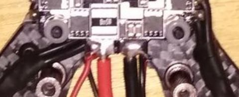

kriszbon
Peaceliker #61654 üzenetére
Nem sokat(1-2 perc), amíg bekapcsoltam a szemüveget hogy mit látni, meg a portok beállítására néztem rá.
Ennél sokkal hosszabb ideig be volt dugva sok gépem számtalanszor.
Na meg hogy a VBat port + füstöljön(szénné átégett) el az elég érdekes, persze utána már ott zárlat lett, így vitte a procit is. -

kriszbon
Geller72 #61642 üzenetére
Nekem is műanyag csavarokkal van minden, meg Soft mount is van.
Sőt még nem is csak úgy rá volt forrasztva a forrasztó szemre, hanem át volt dugva a furaton és a másik oldalon rendesen megforrasztva.
A múltkor egy Matek PDB-re rádugtam az aksit, és a beforrasztott csatlakozó környékén azonnal szénné égett minden.
Jól volt bekötve minden, mert átnéztem, meg a másik nem csinált ilyent.
Arra gyanakszom hogy a többrétegű nyák lemezeknél a közöttük levő vezető sávok között nem megfelelő a szigetelés ezeknél a vackoknál.Jaj most annyira depis lettem hogy nem juthatok hamar hozzá F3 Deluxe vezérlőhöz, hogy csak na.

kriszbon
Képzeljétek tegnap majdnem befejeztem a legutóbbi kreálmányomat, mikor beütött a katasztrófa.
Már össze volt szerelve teljesen, az OSD-t szerettem volna még beállítani, mert már más be volt állítva.
Mondom lehúzom az aksit(nem volt rajt sokat akkor) erre egyszer csak füst szikrázás még talán láng is kicsapott az Deluxe FC és a 4 in 1 ESC közül.
Na mondom ennyit a 4 in 1-ről, hát nem, mert ahogy visszabontottam az FC-t az volt megégve a Vbat + ágánál, de szénné égett ott minden.
Nem, nem volt rosszul bekötve, és már eddig is sokszor rá volt dugva az aksi és semmi gond nem volt vele.Az a gond hogy hiába rendeltem az éjjel a GPS mellé(mindjárt 2-t is) Prioritással, de még arra is várhatok vagy 2 hetet biztos.
Most itt ülök a semmivel, mert másik gépnek sem tudok nekiállni, mert annak meg váz nem jött még meg.
Más FC meg nem igen lenne jó ehhez a géphez csak a Delux 10 Dof, mert a különálló barot és magnetot nem lenne hova tenni, meg aztán az Acro vezérlőm sem jött még meg.
Sajnos nem úgy van hogy fellépek a netre és gyorsan megrendelem Magyar boltból, hétfőn átadják futárnak vagy Postára dobják, és kedden már szerelhetem is a masinát.
Hej pedig de nagyon jó lenne már befejezni gyorsan, csak úgye ez a fránya F3 Deluxe vezérlő meggátol benne.Ja, amúgy talán emlékeztek hogy erről a vázról van szó.
Itt meg a keletkezett bibi, amúgy a proci egyik kivezetése is megpörkölődött (döglött lett az FC).
Valami ötlet hogy mitől is történhetett, meg másra is jöhet Pü-ben.

Caddx Firefly-t tudtam bele rakni. Elé kötöttem egy 5V-os BEC-t, igaz, barkácsolni kellett, de megérte! Az eredeti tervem az lett volna, hogy megpróbálom az eredeti kamera videó kábelét kivágni, és arra rá kötni egy transmittert, de rcgroup fórumán se tudták megmondani, melyik a video jelkábel.
No tehát! Wifis FPV jelátvitel van ebből következően. Nomármost! ggggg5 újonc nem is oly régen (#61389) hozzászólásában persze hibásan linkelt, de a lényeg, hogy lehet felturbózni a dolgokat! (pl helyesen linkelve a YT videó) Az egyik része, a kamerában lévő két 5,8G antenna lecserélése 5dBi-sre! Példa:
A másik oldalán meg egy Xiaomi wifi extendert szoktak ajánlani. így a wifis kép stabilabb, bár, a fogyasztásra kihat az antenna csere. Ezért ami tuti segítség az extender.
Ami meg a gyári kamerát illeti:
Azaz, ha nem egyértelmű. az adón van egy tekerő gombocska, amivel lehet távvezérelni a kamerát!(gimball trimmer néven szerepel asszem a manuálban)

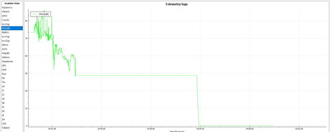

Bár az enyém már jó mélyen fekszik ~30 méter. Tegnap fájó búcsút vettem tőle.
Megsejtette, hogy hamarosan már csak másodhegedűs szerepet tölthetne be, így elköszönt...
Úgy történt, hogy megjött a speckó lengyel antenna, amit rá is akasztottam az Eachine TX805 adóra, ami meggyőzött, így el is botorkáltam vele 1500 méterre, de visszafele jövet gondoltam nem kerülöm meg a tavat, hanem a szűk résznél levágom az utat, így irányba vettem a kavicsbánya közepén található félszigetet, hogy az felett "végigbotorkálok". Már akkor rossz érzésem volt, mikor ez a gondolat a fejembe szökött, de már nem változtattam elképzelésemen. Fura, hogy így megéreztem, és még a telemetria adatokat is visszanéztem a távirányítóból nem -e én disarmoltam a gépet. De megnyugodtam, hogy a tegnapi
kiemelten zűrös napom után mégsem bolondultam meg...
Szóval nem disarmoltam a gépet. Szóval a szigetre forduláskor fura mozgása lett és fejre állt, a kijelzőn olyan volt, mintha újraindult volna a rendszer, majd fel is állt (a rendszer), de már nem volt idő semmire, max arra, hogy összepakoljak, és közelről szemügyre vegyem a helyszínt. GPS adatok alapján bebizonyosodott a tó kellős közepén gondolta azt, hogy ha nem elsőszámú, akkor bye!
Semmi előjele nem volt, hogy gond lehet, leszámítva a megérzésem.
És akkor eljött, hogy többet víz felett SOHA!
Az RSSI mutat némi esést, de fene tudja. Amúgy meg lehet betakartak a karok, amikre ki volt vezetve az antenna... Nem tudom.
