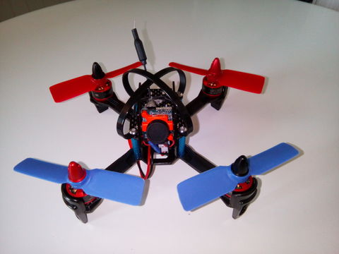

igen az a vaz jo 11xx meg 13xx es 14xx hez is! tobb luk van a karon!
nekem volt elfekvoben 4db 1306-osom 4000KV-es
ezert ossze is raktam 3 collal... ebbe az ATLAS vazba csak az fer be!
szoval 1306 4S-en ugy megy mint a 1104 3S-en
olyan legyen mint a 1104 akkor vagy nagyobb KV kell vagy 4coll!
azt se felejtsd el a 13xx/14xx nek dupla a sulya mint a 11xx motornak
na itt van kép az atlas 130 1306-al.... repul repul... a repido is OK
de mint irtam kell neki meg plus 1S -

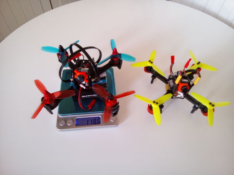

Igy elsőre e011/h67-t javaslokVandor01: Majdnem 80 alatt. Egyre jobb.

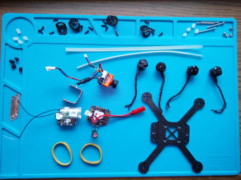

vandor01

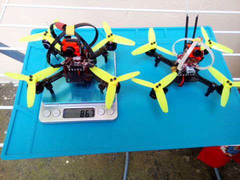

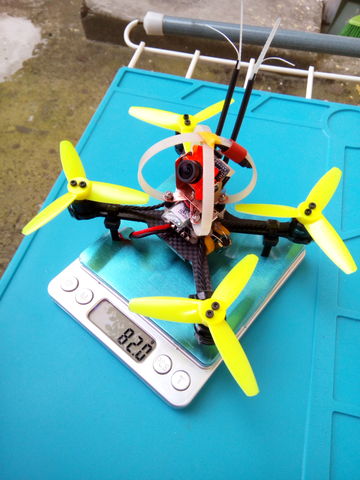

vandor01 #59133 üzenetére
nos csodák nincsenek csak minus 5 gramm az első variáciohoz képest
a különböző csetrest szükségesnek tartom pl motorvédö! vagy kötegelőből leszállolábak es korona a kamerát védeni.....
a konfig:- Leader 120-as vaz es motorok 1104/7500kv
- 3035-os Gemfan propellerek
- 20x20 Emax 12A torony
- Swift micro 2 kamera
- XM+ receiver
- hand-made kameratarto rézből!summ 82gramm az elöző 87gramm volt!

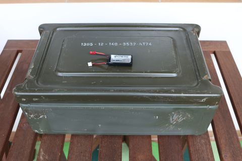

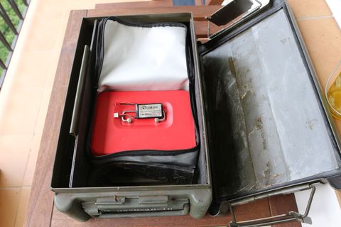

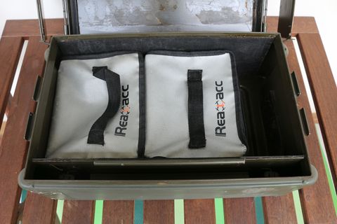

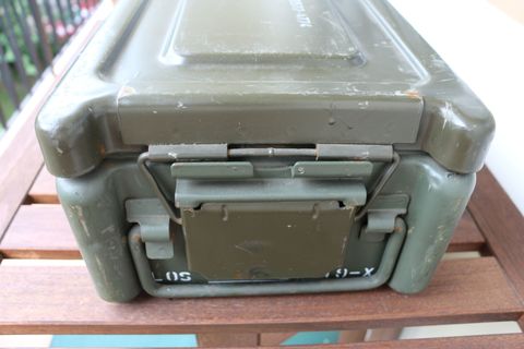

Jackal2
Markizmark #59147 üzenetére
Ezt írja a gyári leírás róla:
"Csatos zármegoldású, strapabíró fém láda. Eredetileg lőszeres ládaként funkcionált, felhasználhatóságának lehetőségei azonban igen gazdagok. 25,5 cm magasságú 44 cm szélességű illetve 15 cm-es mélységű tároló box, amely kiválóan alkalmas szerszámok, csavarok, kiegészítők tárolására, de akár egyedi dekorációs célokat is szolgálhat."
(#59149) Geller72: sajna ez nem csak paranoia, nem egy ilyen esetről tudok ismerőseim körében. És én tárolok némi mAh-t egy helyen...

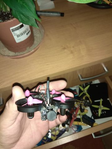

SpydeR3412
Peaceliker #59135 üzenetére
Nekem ilyen konfiggal még nem sikerült elfogadható teljesítményt kicsikarnom whoop-ból. Pedig a Beta85-re is a létező leggyorsabb motort raktam.
Saccco: Köszönöm.
Hogyhogy erről még nem hallottam....Geller72: Jogos.
Peaceliker: Már rég megcsináltam a 2s whoop-ot.
Nem igazán repült jól, kevés volt a power. Gondolom a proppok miatt.Jackal: Azért eg, pár furat, majd elkél rá....

Jackal2

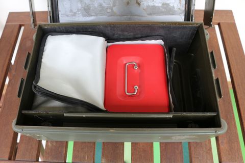

Megjött a lőszertároló páncélkazetta. Hát ezt nem viszed sehova akkora
D
Rakjak fel képeket, érdekel valakit?

Na végre összeállt a 716 os gépem (az egyik). 25g lett. Lehetne 24 könnyebb aio val. Mondjuk arra kíváncsi leszek hogy az a kam ott az első prop védőkre taknyolva 2 ponton meddig marad ott
Meglepően ügyes a gép, sztem ez lesz ami kell nekem bentre
Közben került hozzám egy Tiny7x váz meg mocik. Brutál mekkoraarra 250es akku marha kevés lesz, mi? Most adtam ez az 550es akkukat xD
