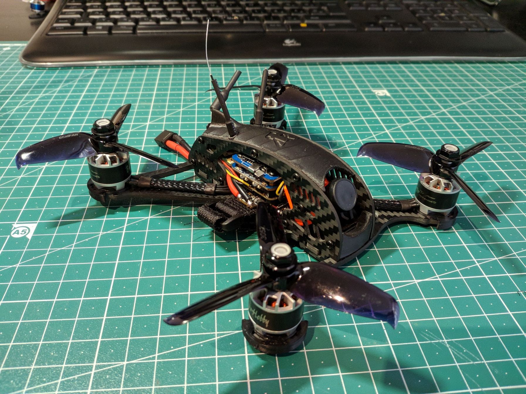

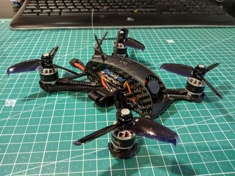

Olasz kézműves 150-es váz, BH 1407 4100KV, 3 colos lapátokkal, F428 stack, Runcam Split Mini + Eachine VTX03.
Én csak Alfa Dróneonak hívom, remélem azért magától nem fog szétesni -
Geller72
Teréz Atya #58994 üzenetére
Akármi is ez, nem lehet szar, ha a Bhobby T1-es 1407-es tornado mocik vannak rajta.

belakiraly #58993 üzenetére
Ezmiez? Olyan mint a Babyhawk R, de mégsem.

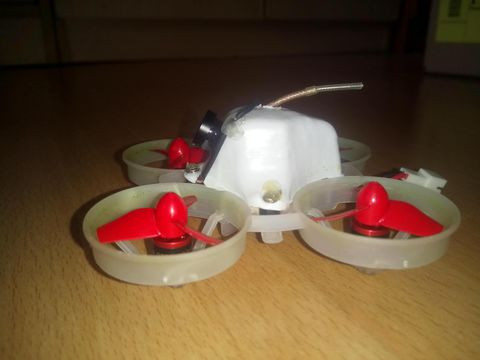

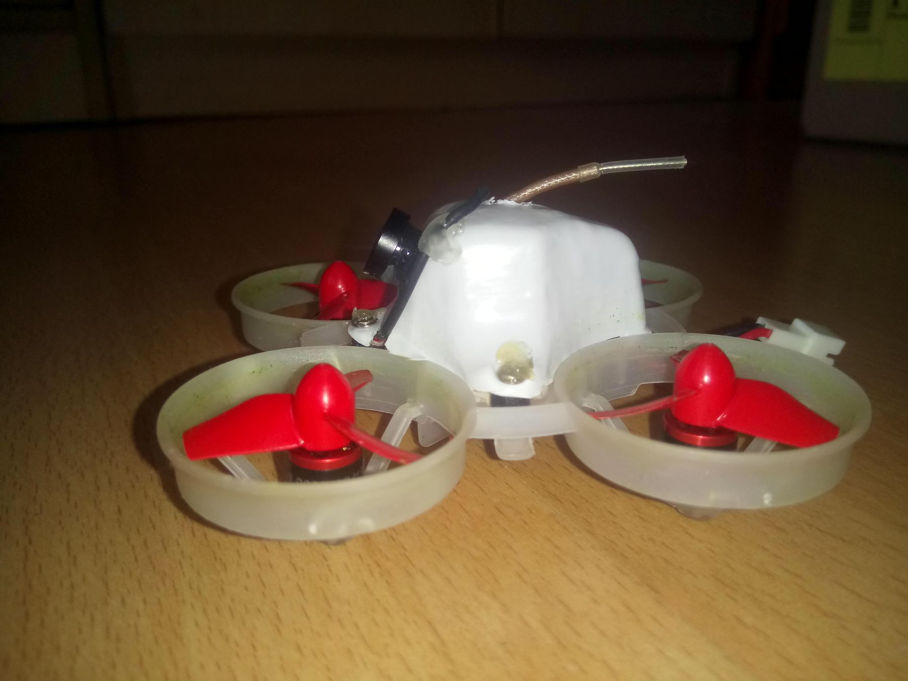

Peaceliker
na összeraktam sunnysky 0705 15kkv val beebee66 vázat. 550es 80c akku sztem nehéz neki, az inkább vmi bat100 nak kéne
de ezek a csapágyas mocik marha hangosak, visítanak, mint ahogy írták is neten
mondjuk sztem halkul majd kicsit, de ez így nekem bentre (amíg kiscsaj alszik) hangos, szal ennek sztem ennyi pályafutása vt nálam, jót építkeztem

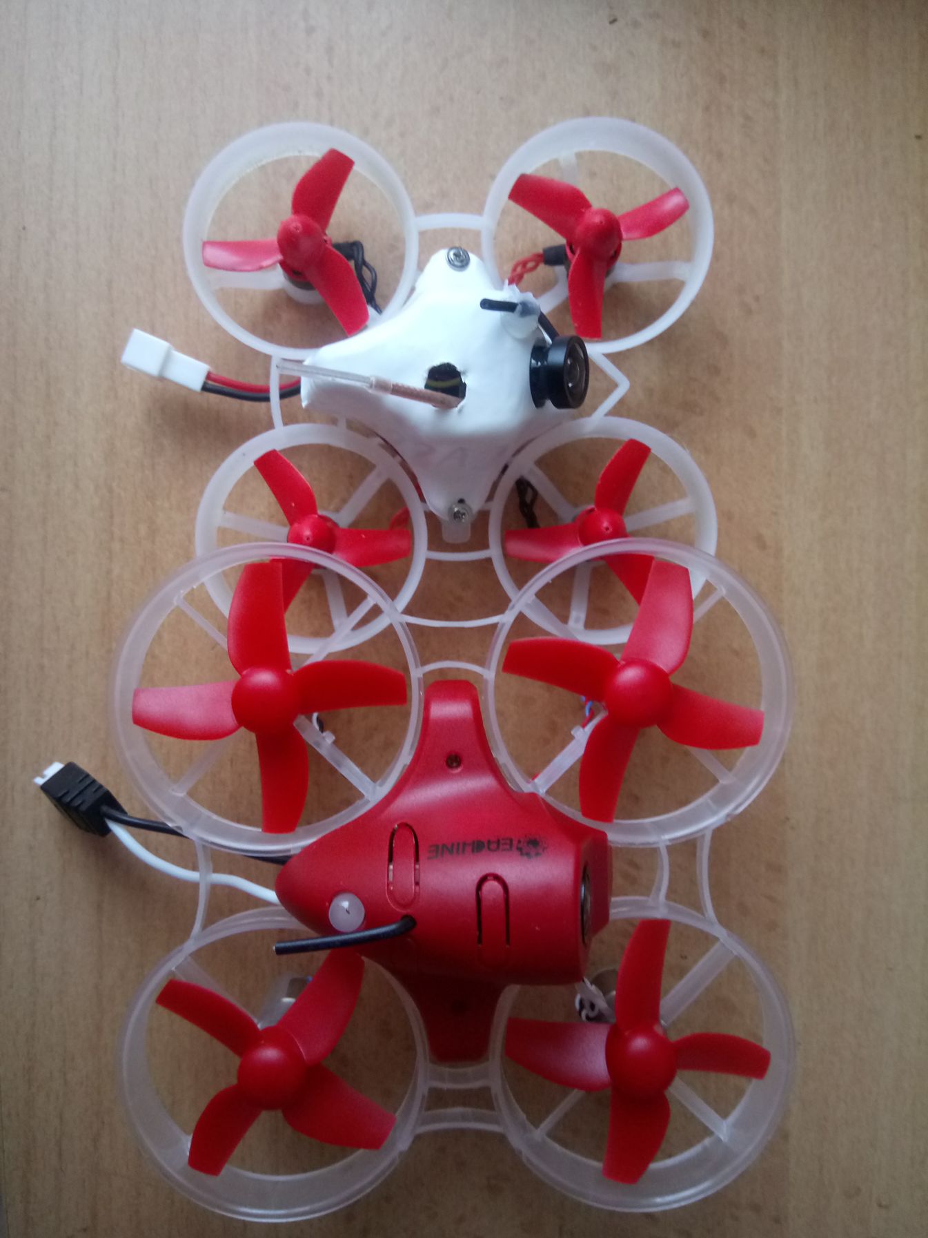

SpydeR3412
Megjött a jóárasított Eachine m80s, amit 3 hv akkuval és távirányítóval, 11k-ért osztogattak.
Első benyomás alapján, jobb mint vártam. Persze így gyárilag azért nem veri le a 7esekert, de pl. 50%-os gázállásnál lebeg.
Tudja az acro-t, meg a turtle mod-ot is és úgy lebeg, mintha odaszögezték volna.
A távirányító végre nem a megszokott mini, hanem szépen kézre áll. Kényelmes, hosszúak a peckei, a karok szépen mozognak. Persze senki ne számítson Taranis minőségre, de még Flysky-ra se.Viszont mégis jól eltalálták az ellenerőt, jó vezetni vele a gépet.
Ja és a canopyn lehet állítani a kamera csatornákat.
Meg van rajta még egy gomb, az még nem tudom mire szolgál.
