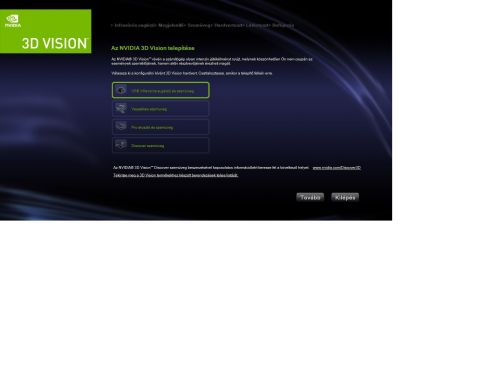

3D lejátszáshoz szükséges beállításokkal kapcsolatban szeretnék segítséget kérni, 3D BD50 iso filmhez
Adott eszközök.
Lejátszó hardver: PC, Windows 10 64bit, Videókártya Nvidia GTX970
Lejátszó programok: Kodi 17.6, PowerDVD 17
Kábel: HDMI 1,4, A videókártya display portjáról aktív 4K átalakítón keresztűl HDMI kábellel
Megjelenítő: Benq W2000
Ahogy olvastam a fórumokban visszakeresve az jött le, hogy
1. Csak a projektor legyen csatlakoztatva
2. Nvidia driverben Sztereoszkóp 3D-t bekapcsolni végig vinni a kalibrálást. Na itt a fő kérdésem, hogy mivel kell végig vinni a kalibrálást, mert ugye nem Nvidia Visionnal lesz a 3d, hanep DLP link 3D. Így csak a piros-kék szemüveges kalibrálást tudom csak végig vinni, a többinél kéri az eszköz csatlakoztatását.Valaki ha leírná a pontos menetet lépésről lépésre, az nagyon jó lenne.
Köszi!

patroly61
kipróbáltam mind a hármat a sztereoszkópikus 3d tesztelése :ennél bead egy mozgó 3d nvidia logót
másik :beállításvarázsló futtatása ott viszont a dlp szemüveget nem lehet kiválasztani
harmadik :orvosikép teszt futtatása. A projektor átkapcsol 1280x720 120Hz váltakozó képkockára a 3d-t egyiknél sem látni a szemüveggel.
