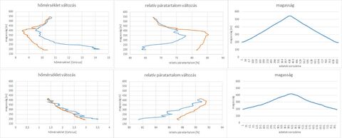

No, a "nagy izgalmak" közepette azért egy kis drónozás sem árt.
Egy régi-új hóbortomat próbálgattam a pár napja (ismét) és ma is, hogy végre kisütött a nap. Nevezetesen pár szenzort szereltem a Mavic gépemre és most arra voltam kíváncsi, hogy az értékek miképp változnak a magasság függvényében. Pontosabban a feltett diagramokon a hőmérséklet és a relatív pára látható.
Amikor pár napja játszadoztam, akkor kb 200-250 méter magasan volt a felhőalap és nem akartam a felhőbe berepülni, így nem tudtam nagyobb magasságon is mérni. Ma viszont 350 méterig mentem. Itt már akku korlátom volt.
A mai mérésnél (a felső diagramsor) jól látszik, hogy az első inverziós réteg fölé emelkedtem. Addig pl. a hőmérséklet fokozatosan csökken a magasság növekedésével, aztán úgy 200 méter környékén elkezd növekedni.
A kék csík az emelkedő szakaszt, a barna a merülő szakaszt jelzi. Igyekeztem egyenletesen emelkedni és merülni. A 350 méteres úton kb. 0,8-1,0 m/s volt a vario, az alacsonyabb mérésnél pedig 0,5 m/s.
