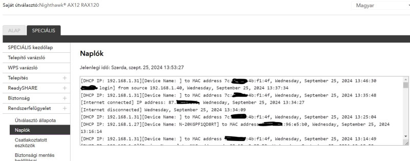

több évnyi betonstabil működés után egy hónapja naponta többször szakadozik a netem, pár másodperce. Persze az üfsz elhajt, hogy náluk minden rendben (ont bridge mót, saját router)
A router kezelőfelületén ez látszik:
Mivel a szakadás után új ip-t kapok, nekem ez azt mondja, hogy az ont dobta a kapcsolatot. Ez igaz egyáltalán?
Van valami sw, vagy bármi, amivel hiteltérdemlően lehet bizonyítani, hogy náluk van a hiba? -

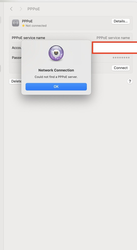

Az összefoglalót átolvasva se jutok előrébb, ezért kérdeznék külön. DIGI nemrégiben cserélte az eddigi ONT-t egy huawei optixstar hg8147x6-10 típusra. Ezt rögtön bridge módba kértem, mert van egy meglévő és már felkonfolt routerem, pont úgy, ahogyan az eddig is volt. Portscant futtatva a külső IP-re 21-es portot nyitva találja. A routeren elvileg nincs nyitva ez a port, de lehúzva az ONT-ről, a portscan ugyanazt hozza, tehát ha jól gondolom, az ONT-n lehet nyitva (vagy egy másik DIGI eszközön az infrában). Gondoltam, akkor benézek az ONT felületére, de valamit elpuskázok. A routerem elég faék abból a szempontból, hogy mobilos menedzsmentje van csak, így korlátozottak a lehetőségek arra vionatkozólag, hogy megnézzek netmaszkot, ilyesmit, de azt látom benne, hogy a pppoe kapcsolat felépülése után a def gateway 10.0.0.1. Itt jön a probléma, mert egyrészt nem tudom, milyen netmask mellett lehet ez, másrészt abban se vagyok biztos, hogy ez most valóban az ONT-t jelöli-e, vagy ebben a felállásban a WAN ág következő eszközeként, defgatewayként mit lát pontosan a routerem? A lényeg, be szeretnék jutni az ONT-be körbenézni, és kicsapni az FTP portot, mert nem igazán értem, miért van nyitva... Nem vagyok túl sziszkódzsánki, szóval érthetően légyszi!
Köszönöm!
Azt persze megpróbáltam, hogy az ONT azon portjába, amelybe a router csatlakozik, laptopot dugtam egy 10.0.0.2-es kézi IP-vel, és próbáltam a jellemzőbb netmaszkokat, de ez így nem hozott erdményt. Ugyanezen metódussal próbáltam egy 192.168.100.2-es címet is beállítani, és így elérni a router alján lévő címke szerinti 192.168.100.1-es címet, de se ping, se más.
turho
Ok, köszi, most nincs dupla NAT, és Open a státusz
de még nem rakattam bridge módba az ONT-ot, tesztelem előtte, marad-e stabilan.

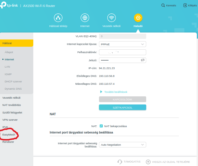

paolinho
Borisz76 #115284 üzenetére
Amikor feltettem a Tether appot, akkor engedett egy frissítést, amely behozta az EasyMesh menüt is. Csak játszom a gondolattal, hogy az AX10-est még tudjam valamire használni, és erre ez a Mesh-ként való üzem jó ötletnek tűnne.
Mindenképpen a saját router marad, ami csatlakozik a bridge módba kapcsolt Digis ONT-ra.Laccoss: "Ez már hálózati téma." Jogos, megkérdezem ott is, hátha valaki már kombinált össze hasonlót.
Borisz76
paolinho #115283 üzenetére
A Digi által adott eszközön "butított" szoftver fut....
Csodálkoznék ha ....be is tudsz lépni a felületére......lenne benne bármiféle MESH rendszer.
De ha van....lépj be és kapcsold be.
Próbáld ki.
Ezért jobb a SAJÁT router használata ...a Digi-s ONT-ot meg BRIDGE módba rakni.....aztán a saját eszközét az ember úgy állítja be ahogy jólesik.
Mindezt úgy írom, hogy NEM ISMEREM a Tp-Link Archer AX72 AX5400-as eszközt...amit vásároltál ? -

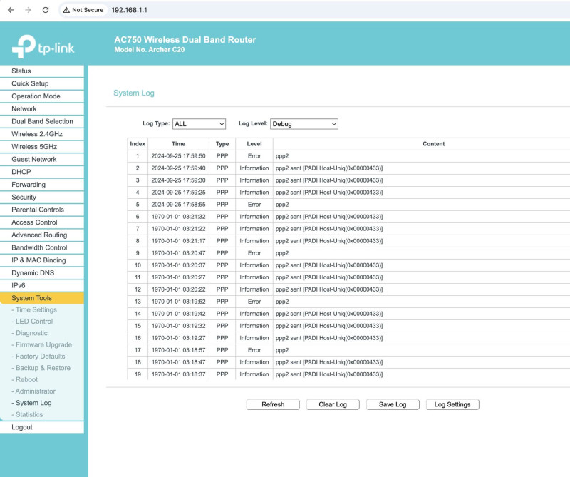

Segítséget kérnék mert teljesen elakadtam.Diginet 1000 netem van, Fibergome modem, bridge modban van téve.
Mostanáig egy régebbi asus router volt ami ment is, de már megérett a cserére.
Most egy TP-Link AX 53-as router sikerült venni. Mivel nekem egy AX73-as van ezért reméltem ez a router is olyan jól szuperál majd nagymamámnál mint nálam az ax73-as.
Sajnos hiába próbálok bármit az internet led narancssárgán világít és olyan mintha nem kapna internetet. A régi router visszadugva gond nélkül van internet.
Mikor bekapcsolom a router abban a pillanatban narancssárga led világít.
Próbáltam más kábeleket cat7 és cat 8 + a gyár cat5E
kábellel is, de semmi.Ismertek valami ehez köthető hibát? Illetve lehetséges, hogy a Wan port hibás lenne?
Borisz76
vlesi69 #115258 üzenetére
A bekötéskor kaptál egy papírt , amin szerepel :
- Csatlakozási pont azonosító
- Hozzá tartozó jelszóHa ez megvan , akkor TE magad is meg tudod csinálni !!!
Az ügyfélszolgálat segítségével Bridge módba állíttatotd az ONT-ot !
Vagy a [https://ugyfelkapu.digi.hu/login] oldalon belépve te magad is átállíthatod BRIDGE módba a Szolgáltatások / Eszközkezelés résznél.Ha ez megvan, akkor szépen összekötöd fizikailag a 2 db eszközt.
ONT-on van a LAN1 csatlakozó...onnan UTP kábelt vezetsz a saját routered WAN portjába.
Egy másik UTP kábellel összekötöd a PC-t és a saját routert.
Belépsz a saját routered felületére ....az alján található IP cím , név és jelszó párossal. Ezt követöen a saját routeredben meg kell keresni a WAN porthoz tartozó oldalt....ahol szépen be lehet állítani , hogy PPPoE csatlakozást szeretnél...majd be kell írni a fent említett munkalapon található csatlakozási pont azonosítót és a jelszót.
Egy restart után a routered szépen felépíti a kapcsolatot és lesz net rajta keresztül....valamint be tudod állítani a Wifi-t is.
Az , hogy a Wifi milyen lesz...nagyban függ attól, hogy milyen routered van / vagy lesz....mert veszel. -

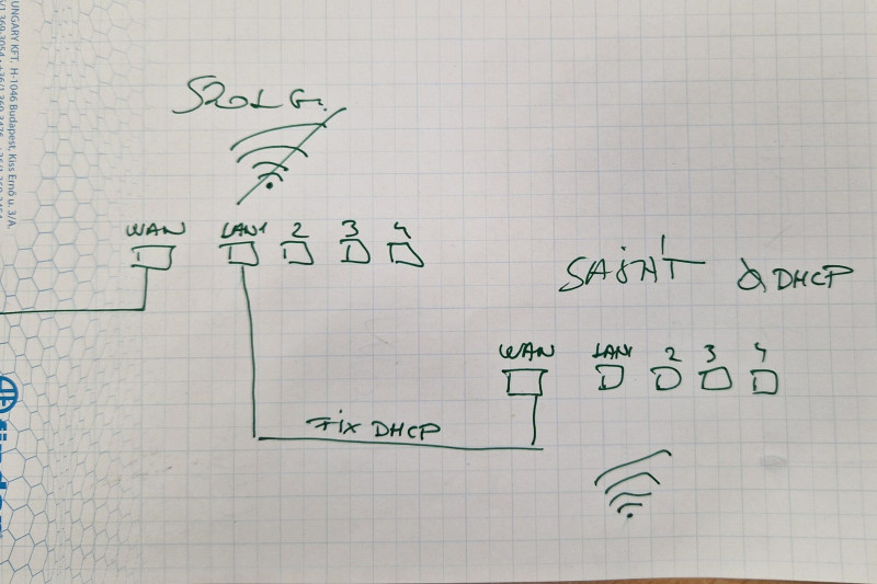

Milka 78
Van aki torrentezik ZTE 6600R-es szolgáltatói routerrel? Lehet ezen fix ip-t löni és porto nyitni?
Van egy TP Link AX20-am szépen belőve az előző lakcímemről és csak bridge-be állítani a ZTE-t, de úgy fest a 6600R simán jobb több ponton tőle és lehet inkább maradnék rajta. -
Borisz76
vlesi69 #115249 üzenetére
A Digi nem fogja neked cserélni csak ha elromlik.
A megoldás, hogy veszel egy SAJÁT routert.
A szolgáltató által adott eszközt BRIDGE módba állítod és a sajátodat utána kötöd. Ott beállítasz mindent és használod egészséggel.
A Milyen routert ? fórumban segítenek választani.
[Digi ONT, Switch , Router lehetőségek.]
Mielőtt kérdeznéd :
Nem a Digi eszközét NEM lehet kivenni a rendszerből !
Vagy router módban vagy Bridge módban de így is úgy is az lesz a "végpont" a Digi rendszerében.....tehát nem eltávolítható ! -
