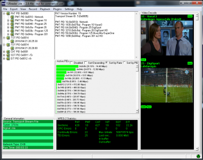

Ma reggeli észlelés : az EPG szinbkronizáló órajelelei ismét hibásan működnek !
354,362,378,786 MHz-es DVB-C csatornáknál rendben a "nyári" idő.
370 MHz-es DVB-C csatornánál a "téli" időt állítja be./TV2,RTLK,Story,Euronews,Paprika,
DunaSD,m2SD,+ a négy rádiócsatorna./
770,778,794 Mhz-es DVB-C csatornákon nem jön szinkronizáló órajel.Ha ezeken lévő programokra kapcsolsz úgy mindig az előző programnál látott idő jelenik meg az EPG-ben. -
