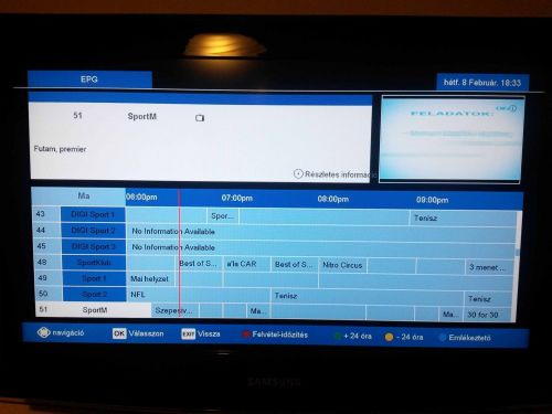

FNZ
pont ezt írtam korábban, hogy apósom is ilyet kapott és iszonyat sz@r az epg nála is és nálam is (sok balhézás miatt ez már a 3. típusú box, amit kapott és ezért akar inkább egy saját box-ot venni). néhány csatornához van epg, de az is baromi hiányos.
este lefényképezem, hogy néz ki az epg-je. -
Értem, köszi, de ez akkor is fura, hogy eddig semmi ilyen nem volt, most meg 2x, kábelcsere után is.
