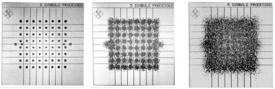

Most megkeveredtem, melyiket is választottad. Ha pontok úgy néztek ki, ahogy a 3-s kép első / középső ábráján és a pontok egy képzeletbeli négyzetrácsot többé / kevésbé kiadnak, akkor jó a konstellációs diagram, azaz "életszerű" (Az ábrán feltűntettett négyzetrács vonalakat próbáld figyelmen kívűl hagyni).
A 3-s kép 3. ábrája esetén a demodulátor nemképes megkülönböztetni a QAM jel állapotait, tehát nincs adás. Túl sok a zaj ...
Az utolsó "egyke" kép esetén meg rossz jelállapotok, vannak rossz helyen. Akkor sem lesz értékelhető információ a demod kimenetén. Túl torz a jel ...

zhagyma
Amennyiben pontok voltak és nem "egybefolyó pacák", akkor biztosan jó volt. Azaz a műszer kiválóan el tudta különíteni a QAM-256 jel amplitúdó- és fázis állapotait. Gondolom ez nem 1 percig tartott, hanem hosszabb időn keresztűl fennálló állapot. Mert csak így lehet "megfogni" az időszakos jelszint / jelalak változások hatásait. Ezek szerint a jelszint, jelalak rendben van a hiba oka a TV-ben keresendő ...
Ui: Remélem a TV-be menő koax-n mértek. Így a lakáshálózat passzív elemeinek hibái is kizárhatók.

zhagyma
" ... Mit mondtak a konstellációs diagramról ... azt, hogy az jó..egy négyzetrács volt sok kis ponttal ..."
Pontosabban 16*16-os mátrixban 256 pont. Homályos egybefolyó pacák voltak a pontok, vagy határozott ponttk (minél "pontszerűbb" a pont annál jobb)? MER / BER értéket gondolom nem mondtak ...

Ha konstellációs diagramot is előállítottak, akkor spektrum analizátorral történt a mérés. Valószínűleg a jelszintet is ezzel mérték. A spektrumanalizátoros jelszintmérés önmagában nem pontos (több sávszélességgel, több mérés eredményével kell közelíteni a valós értéket).
Apropó. Mit mondtak a konstellációs diagramról ... -
hcs57
zhagyma #1338 üzenetére
Ok, ezt hogyan bizonyítsam a diginek akkor, amikor egy Samsung LE19B450C4W tv tökéletesen fogja az AXN-t ( a Digi szaki hozta magával), az én 32PFL7864H/12 -m pedig kockásodik kb 10 csatornán a felső sávban.. a legújabb fw-vel?
Volt jelszint mérés és konstellációs diagram is. -

Biztos, hogy van "sara" a DIGI-nek a "frekvencia tolási" / csatorna átrendezési manőver következtében, de az előfizetőknél sem mindig kifogástalan a lakáshálózat állapota.Véleményem szerint digitális vételi hiba esetén a következőket kéne vizsgálni a felhasználónál:
1. Az adott DVB-C frekvencián a lakásba bejövő jelszint: 60 - 90 dBuV.
2. A TV-be bemenő kábelen lévő jelszint: > 45 / 50 dBuV (a bejövő jelnek a jel / zaj viszonytól függ)Mivel a jelszint csak szükséges, de nem elégésges feltétele a kifogástalan vételnek, ezért BER (bit error rate) értékeket is mérni kell. A BER a bejövó digitális jelben, a digitális hibajavítás által javított hibákat jelenti. Ha ez 2x10^-4 rosszabb, akkor a bejövő QAM jel minősége nem megfelelő: például a bejövő QAM jel jelalakja torzult, ami digitális információvesztést okoz, akár megfelelő jelerősség mellett is.
Ha a jelerősség / jelminőség ( BER) rendben van. Okokozhat hibát a szolgáltató által "összeállított" transport stream. A TS az egy DVB-C frekvencián kisugárzott digitális adások és szervízinformációk összesége. Ennek szerkezete transport stream analízátorral vizsgálható. Ha a TS szerkezet is megfelelő, akkor mondhatjuk, hogy a bezjövő digitális jel rendben van, a hiba az előfizetőnél keresendő ...
Ezzel csak annyit akartam mondani, hogy a jelszintmérés a DIGI részéről kevés az üdvösséghez. Azt hiszem az ASZF-ben sincs digitális jelminőségre vállalt paraméter ...
