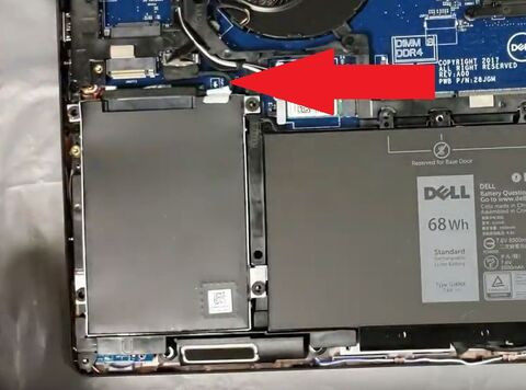

B-L-A-C-K #65648 üzenetére
Milyen gép ez pontosan? Látom 5490...
Ez lesz az
HDD bracket, elviekben azzal együtt jön a kábel is szerintem.Itt viszont írja külön is. Gyakran lehet külön rendelni a HDD kábelt is és a keretet is, de nem tudom hogy ez kit-ben jön-e vagy külön.
