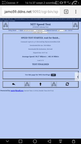

Nekem pont az volt a célom, hogy a valós (átlag)sebességet mérjem. Szóval valamit elkezdesz letölteni az mennyi idő alatt jön le.
De persze gigabites sebességhez már kevés lehet így a router procija, bár a load nem megy fel ilyenkor sem az egekbe.
A speedtestes és hasonló mérések nekem azért nem szimpik, mert igaz hogy nem a csúcsot mutatja, de nem is valós átlagsebességet amivel majd ha letölteni akarsz azt fogod elérni....persze ez már a szerveren is nagyban múlik majd. De ha valaki csak az epéniszre hajt, akkor arra tökéletes -

Ez a suste fele routeres sebessegmeres a routeren (router a vegpont) vegez sebessegmerest, akkor is, ha szamitogeprol, ha laptoprol illetve ha mobilrol nezed ezt az oldalt!
Az a relevans sebessegmeres, amikor sebessegmeres kozben a Feladatkezeloben (vagy hasonlo segedprogrammal) latod megnoni a halozati forgalom sebesseget valamelyik halozati kartyan, azaz a szamitogep a vegpont (es a routeren csak atmegy a forgalom).

Akkoriban egy pár hozzászóláson keresztül magyaráztuk, hogy internet sebességet ne a routeren mérj, úgy tűnt sikerült. Ezek szerint mégsem.
