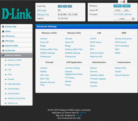

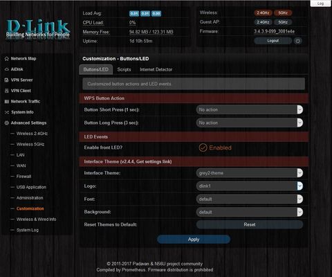

Engedélyeztem a skineket az admin felülethez és hozzáadtam két dlink logót. -
