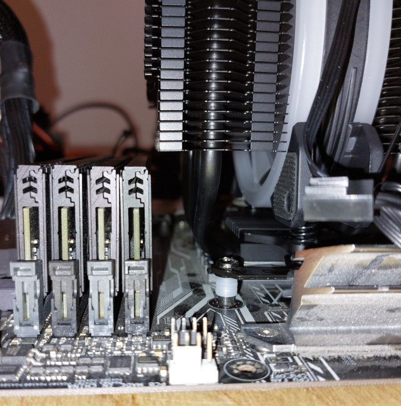

Szerintem az ára sem veszélyes azért, amit adnak vele. Egyetlen gondja az, hogy valószínűleg rálóg a RAM slotokra. Még utána kell néznem jobban.
Szerk.: sajnos igen, rálóg...Kár érte, kiváló ügynök lett volna.

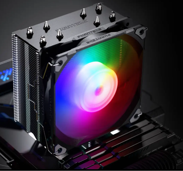

PH! hír: Polar ST, a Phanteks új hűtőszériája
Csak a szokásos 4 hővezető csöves hűtő, semmi újdonság.

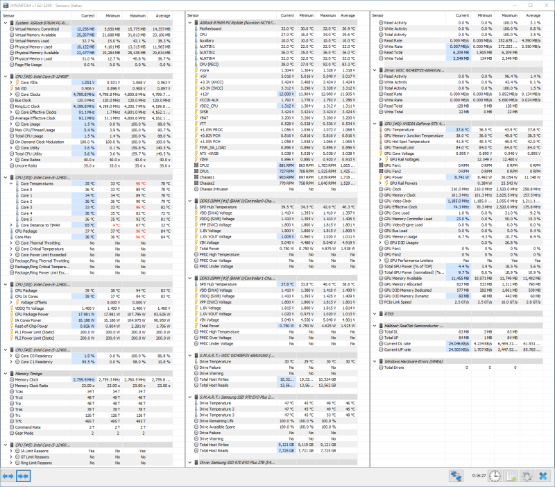

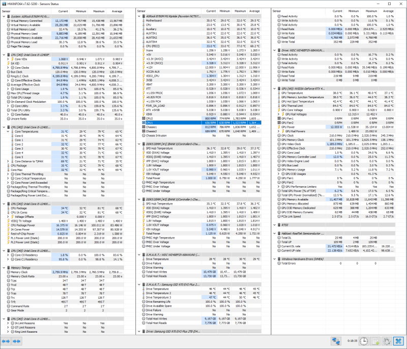

A kijelölt CPU1-et kell nézni, a CPU2-re a felső és a középső front venti(P14PWM+P12PWM), a Chassis1-re az alsó front venti (P14PWM) a Chassis 2-re a hátsó venti (P12 PWM) van csatlakoztatva -

Mert azt látom ,hogy bios-ból akarod megoldani a rosszul, fizikailag rosszul feltett hűtést.12400f teszt van tpu-n. A hozzá adott stock cooler-el is elkaristol.
Tehát ennyire szarok a nálad kapott hőmérsékletek.12600 power limitek nélkül se megy fel 70 fok fölé.
Ekkora különbségek esetén felesleges bármit is állítani.
Csak a kontakt lehet rossz az IHS és a Heatsink között. Semmi más. Még az se rontja le ennyire az eredményeket, ha 30 fok van a szobában. -
T0mBd1gg3R #219 üzenetére
Mindig addig húzom a csavarokat, amíg még erőlködés nélkül engedi a csavar. Érezni lehet egy pontom, hogy megáll a csavarhúzó. Na ott kell abbahagyni, és tovább nem húzni.
T0mBd1gg3R #215 üzenetére
Ezek tényleg elég fos értékek, pláne 1500 rpm körüli fordulaton.

Kiindulási értéknek írtam, mert úgy tűnt egyáltalán nem tudod elhelyezni a hűtő teljesítményét. Mondjuk nem tudom mennyivel nőt a CPU számítási teljesítménye nálad, de 96 fok...
szasanyi
T0mBd1gg3R #220 üzenetére
Nálan 12400-on alapon, CB23 alatt max. 59 fok volt olyan hűtéssel.

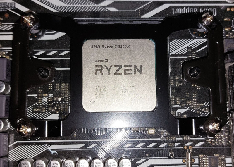

Megjött a Phantom Spirit.
Hát ez nem egy nagy domborítás szerintem. Mit csináltam rosszul? A két csavart ami tartja a saját kis keretén nem húztam teljesen ütközésig. Kellett volna?
Az MX-4 paszta 2-3 hónapos volt, szépen elterülve, nem cseréltem le. Thermalright correction frame van fent. -

Megjött ma a Phantom Spirit, de még kibontani sem volt időm, ugyanis egy használt 4070-et is vettem ma és azt tesztelgettem, sajnos elég meleg, lehet gariztatni kell a paszta miatt.
Mr.Pit
Nagyon szép puha volt miután leesett a proci. Ezért is állok kissé meglepetten az egész előtt.
Érdekes amúgy, mivel többször cseréltem már porcit MX-4-el és ilyen még sosem volt...
Annyit még, hogy habár pár hónapja (kb 2) volt pasztázva és azóta nem nagyon kapcsoltam be, kvázi új paszta volt. Nagyon nem értem ezt az egészet.
Nem tudom, még nem kellett hajszáritóznom, de külföldi fórumokon ezt ajánlották. Amit én csinálnék, az az, hogy elkezdeném először alacsony fordulattal melegiteni, nem őrült módjára, aztán figyelném, hogy a hővezető csövek és a talp milyen gyorsan veszi át a hőt és két ujjal mozgatni kezdeném a procit, hogy engedi-e már? Valahogy úgy ésszel.
A gépben én úgy szoktam kivenni a procit, hogy szétszerelés előtt megcsinálok mindent amit akarok éppen a gépen csinálni, ami akár fél óra is lehet, közben meg a háttérben futtatok egy proci stressz tesztet ugyanannyi ideig.
