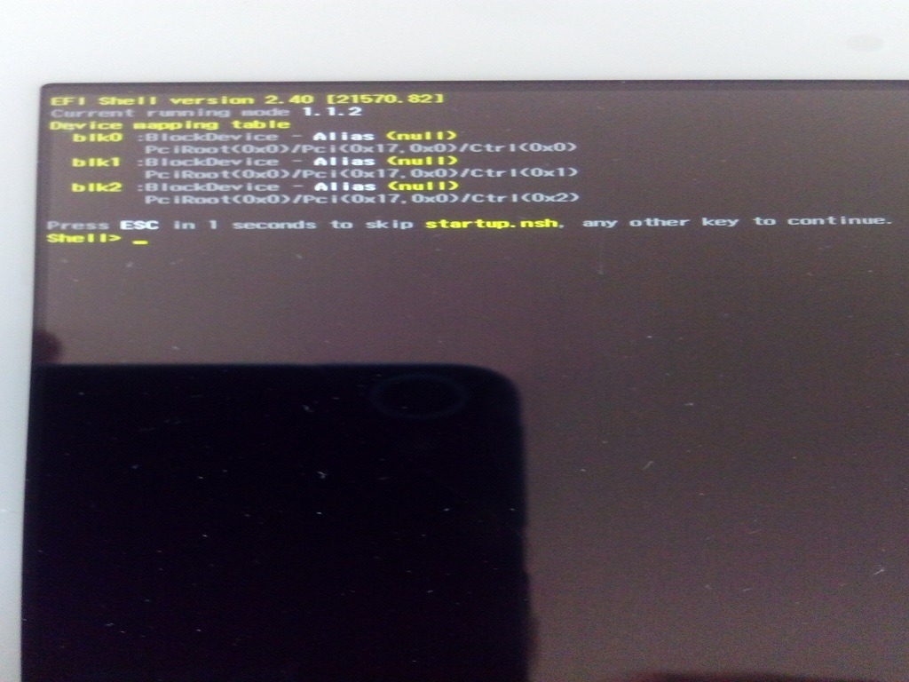

Azthittem beadta a kulcsot a hi8. Múlthét csütörtökön munka után kikapcsoltam windows alatt és azóta nem kapcsolt be. Semmire nem reagált. hagytam lemerülni és most hogy rádugtam töltőre és power on lásscsodát bekapcsolt! Sose csinált ilyet eddig tökéletesen működött.
Egy reset gomb azért elférne sztem rajta!
Qrva win alatt valami beragadhatott

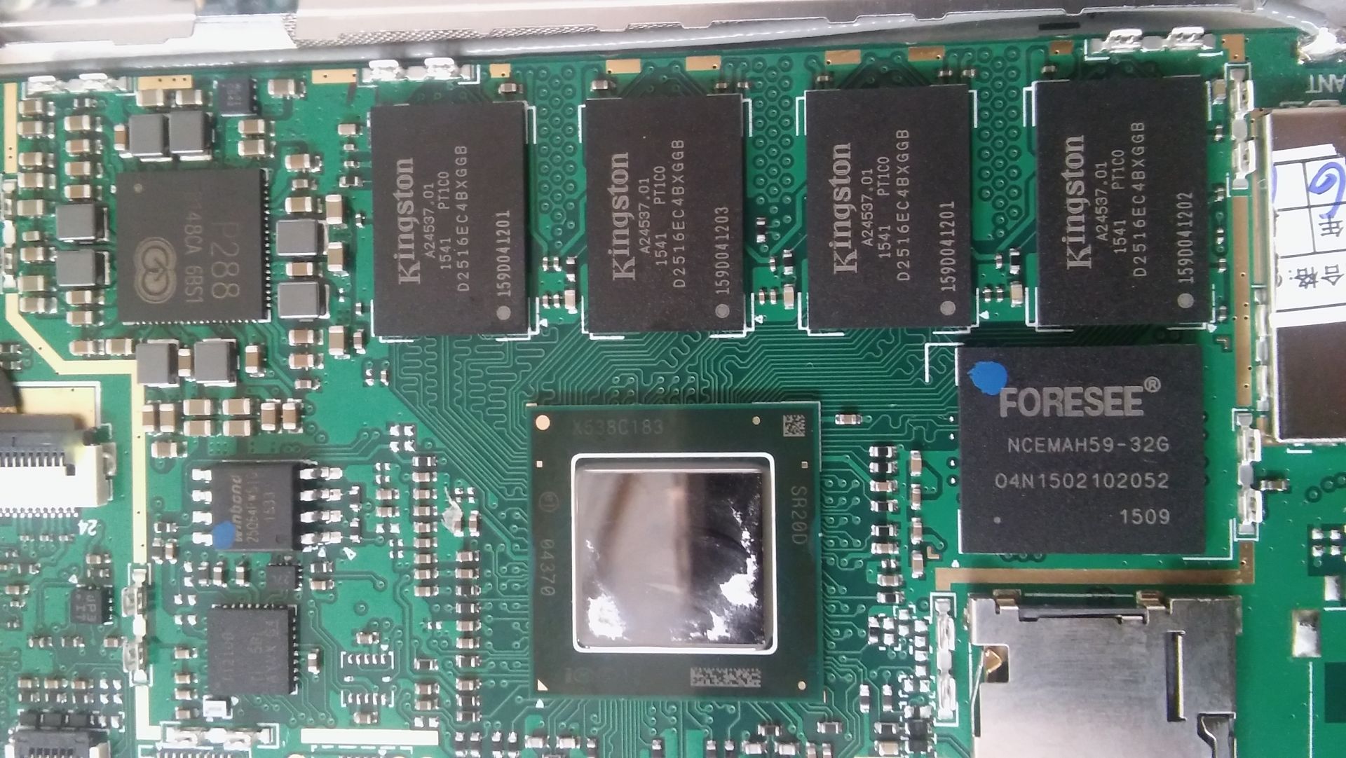

Chuwi hi8-ba ha leveszem a hátulját ott hol tudom megnézni a chip-et? Illetve molyen chip flashelő program kell hozzá? Direktbe akarom a biost flashelni.
kismokesz
érdeklődni szeretnék hogy nincs-e itt műszerész aki tud direktbe flashelni? vagy valakinek ismerőse esetleg,
kismokesz
Fehérgyarmat.
