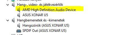

Hogyan lehet fent az amd hang drivere ha vga drivernél azt kiiktattam,hogy ne telepítse?

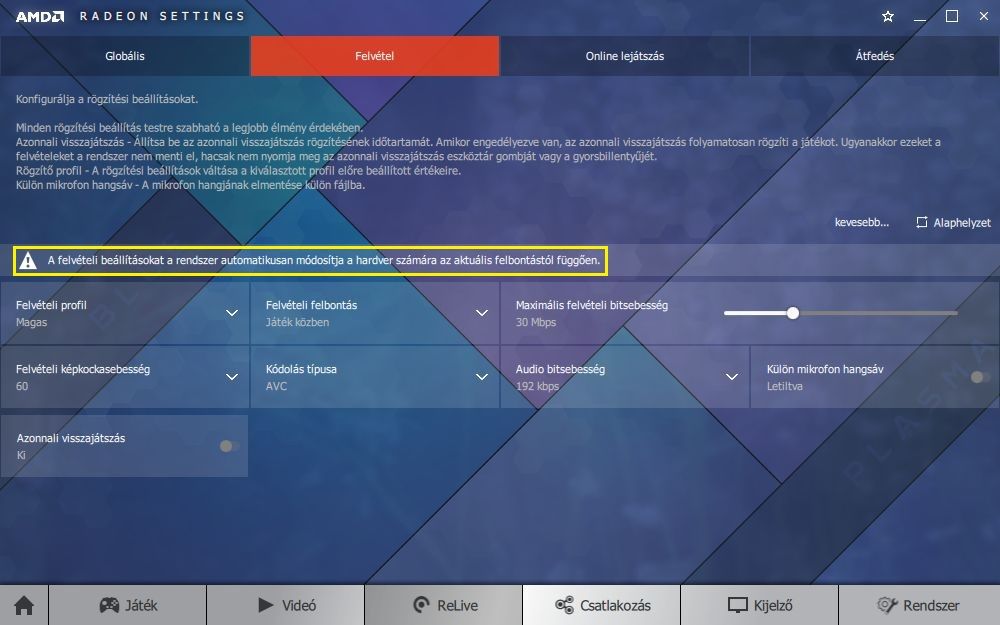

Nem szoktam rendszeresen frissíteni a drivereim ezért Crimson 16.5.2.1 után tegnap tettem fel az Adrenalin 17.12.2 -t a Relive végett.
Win 7 64bit rendszer és eddig nincs problémám.Az érdekelne hogy az alábbi felületen mit jelent pontosan a "felvételi beállításokat a rendszer automatikusan állítja" avagy a saját beállításaim úgy ahogy van kuka?
Valamint a kódolás lenyíló menüben, nálam nincs HEVC lehetőség.
Valamelyik beállításon átsiklottam vagy hardver függőek a fentiek? -

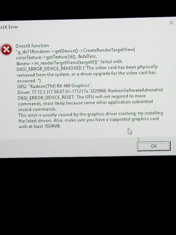

valaki tudna segiteni abba hogy miért lép ki a játégbol a gép és miért dobja be ezt a hibát? a uj cod meg rendesen nem ál le de a fifa 17 leáll.ha a gyári drivert teszem fel azzal a fifa müködik de a call of duty nem. -
